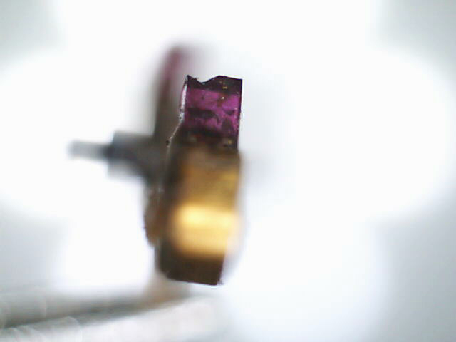

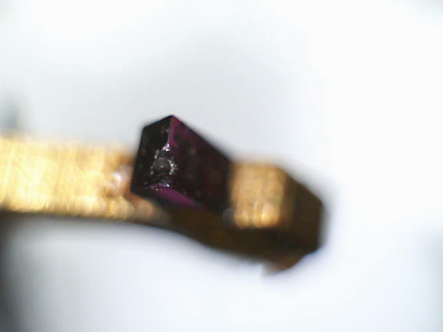

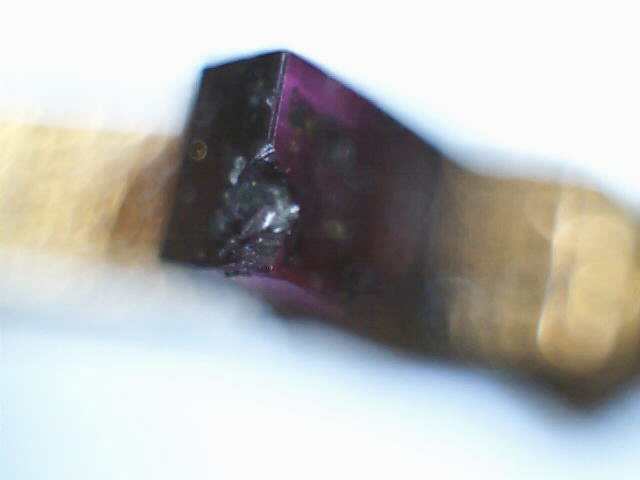

"Что делать и кто виноват?" Златоустовские карманные на базе кировских. С таким сколом есть шанс на нормальный ход или только замена паллеты? Спасибо.
