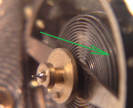

Сообщение от Deathmoroz Посмотреть сообщение
Подскажите, цапфы оси баланса Кировки 2ГЧЗ на фото ниже, нормальной формы, не сильно сточены?
Цапфы в порядке, но спираль нет...

Сообщение от nevenbekriev Посмотреть сообщение
Спасибо, вы имеете в виду растянута в поперечном направлении ?
Да, еще кажется, что витки касаются друг к другу где стрелка
Да, еще кажется, что витки касаются друг к другу где стрелка.
Это поправим
