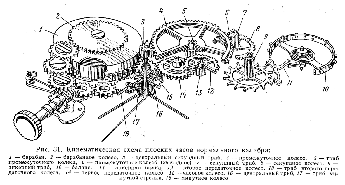

Спасибо за разъяснения, тогда еще несколько вопросов
1. Терминологический: минутный триб и минутник, вроде бы, это одно и то же - как тогда корректнее называть триб на центральной трубке платины, на который напрессовывается минутная стрелка, а как - триб на фрикционе ("боковом" центральном колесе)?
2. Нужно ли снимать триб с "бокового" центрального колеса при чистке и смазке Зари 2009б?
3. Что делать с "двойным" колесом (на фото), оно не разбирается при чистке-смазке? Правильно ли его называть промежуточным, и почему оно двойное?
4. Может, есть ссылки на схему Зари 2009б - порылся в нете, ничего не нашел...

1. На самом деле, четкого названия нет. Можно встретить разные названия в различной литературе и справочниках.
2. Да.
3. Колесо промежуточное. Не разбирается. Выбирает люфт в секундном трибе.
4. Прикладываю аналогичную схему на Восток 2209 из книг Поповой & Голдберг.

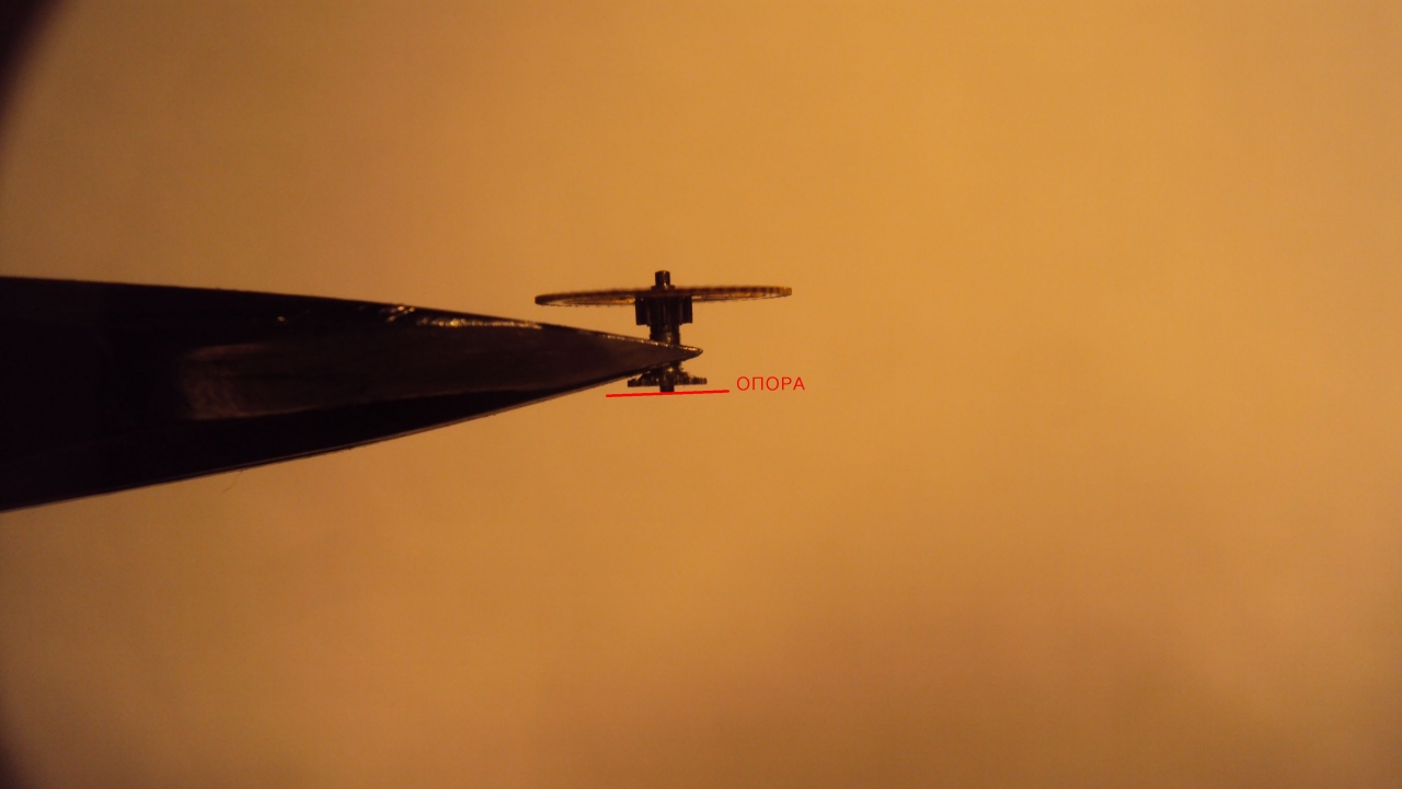

Сообщений: 250
Сказал(а) спасибо: 88
Поблагодарили 290 раз(а) в 116 сообщениях
Я делаю так:
Пинцетом страгиваю "минутник" с места, после чего удерживая тем же пинцетом "минутник" выдавливаю цапфу колеса иглой или чем либо подходящим.
