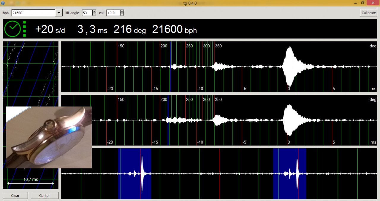

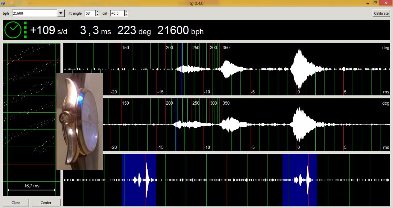

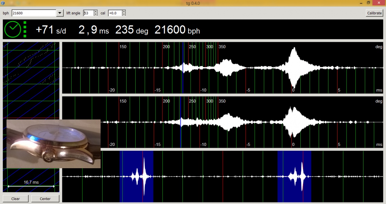

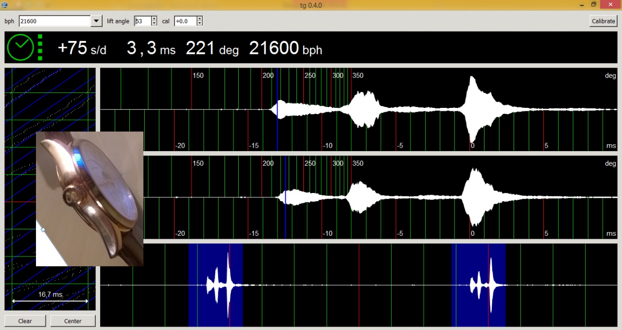

Скачал, поставил на ноут, воспользовался встроенным микрофоном - он у меня в экране около камеры, настройки микрофона прилагаю. А вообще можно конечно постараться нормально замерить, но сегодня спать что-то уже хочется.
Т.е. с мёртвой точки сдвинулся - как минимум обнаружил, что при изменении наклона - меняется уход по времени! При чём в вертикальном положении - постоянно происходят изменения в точности - от 80 до 150 секунд. А вот дальше - не знаю, может кто чего подскажет? Что можно сказать по этому поводу? К чему готовиться?

Мое, IMHO, все-таки лучше выносной звукоприемник сделать, т.к. встроенный микрофон может ловить шум.
Т.к. малая волнистость, скорее всего сторонний шум вызванный усилением настроек микрофона, фон.
Неравномерность точек на ленте - скорее всего это проблема, но тут нужен опыт Мастера и Опыт. Вот, Душан Владимирович, как то сразу видит - опыт.
