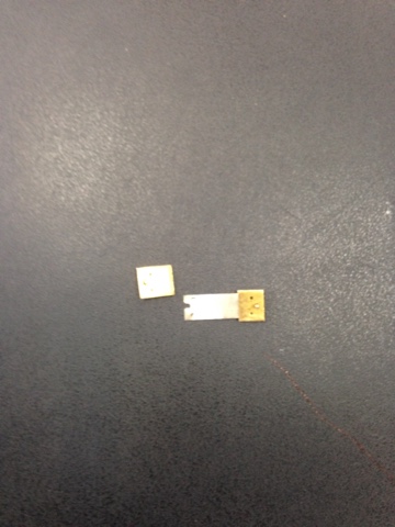

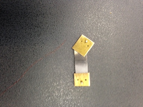

Здравствуйте, "родная"пружина подвеса маятника разобралась.. посоветуйте как собрать, чтобы не испортить.. С уважением, Андрей.

Сообщение от BTRANDREI Посмотреть сообщение
разобралась..
Это не "разобралась", а развалилась. Теперь надо её разобрать. Сначала выбить штифты, потом расщепить щёчки скальпелем, вставить пластину до упора, хорошенько сжать щёчки в тисках, накернить по старым следам и забить штифты обратно.
Удачи!

Так называемы пендельфедер :-) Попробовать заклепать заново, найти другой, сделать новый по этому образцу, пластину берут из магнитного кода на товарах, отнести мастеру и так далее. Нужно выбрать оптимальный путь, согласно собственному умению, желанию.

Пендельфедер можно сделать самому, например из бритвочки, которую использовали в станке для бритья. Еще примеры можете посмотреть в разделе интерьерные часы. Одна из тем: Пендельфедер для Янтаря.

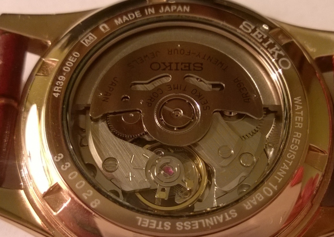

Здравствуйте!
Стал обладателем б/у часов Seiko SSA144J1 на механизме 4R39
По номеру определил, что были выпущены в марте 2013 - т.е. им почти 4 года.
При получении на почте обнаружил, что часы вывалились из коробки в полиэтиленовый пакет-конверт.
С виду часы в приличном состоянии, есть небольшие царапки вокруг стекла, но в целом выглядят достойно.
При замерах обнаружил уход в плюс на 50 секунд за прошедшие сутки.
В каком направлении дальше двигаться, что бы устранить (а надо ли вообще?) этот, на мой взгляд, недостаток. Позволит ли регулировка точности хода устранить эту погрешность? Сразу к мастеру не понесу, хочу понять в чём может быть причина и к чему готовиться, дабы не делать лишних движений, которые могут привести к различным последствиям.
