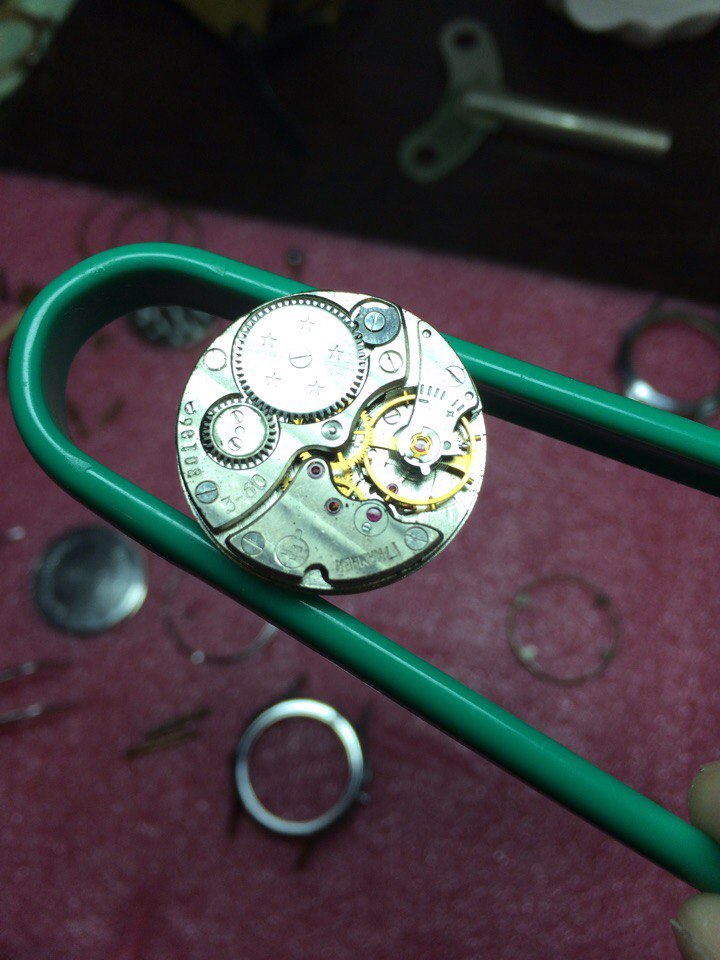

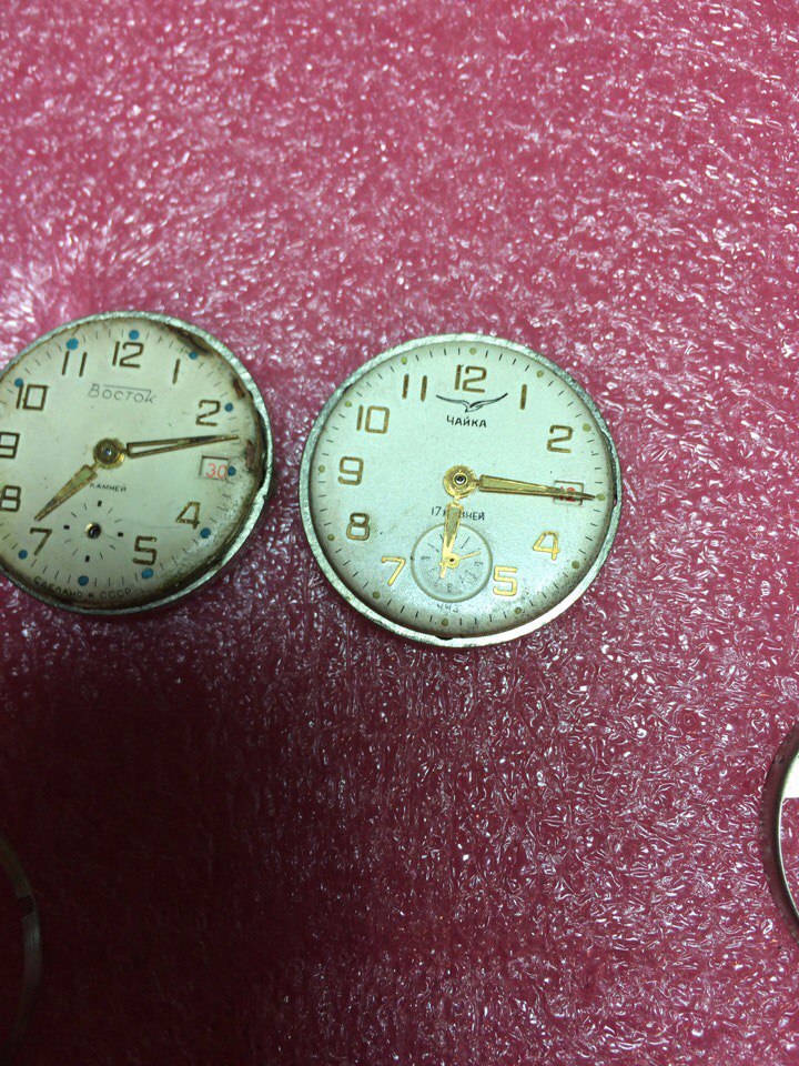

Прошу помощи востоковедов. Сегодня попалась случайно такая Чайка. Внутрь не заглядывал, думал оригинал (судил по корпусу, циферблату, стрелкам), но после вскрытия очень удивил механизм - выбито 3-60. Это вообще как? Чайка же с 1963 пошла. На ангренажном мосту ЧЧЗ без "В" с завитушкой, по фрезе вроде рисунок везде совпадет, кажется, что мосты все одинаковые. Непонятно.
Извините, фото только на телефон.

Это совсем не та Чайка. С 1963 года это название принадлежит Угличу. А до того его мог писать кто угодно, в том числе и ЧЧЗ.
Я думал, что Чайку начали делать в 1963 году, после полета Терешковой, это же ее позывной был. Или часы Чайка выпускались и до этого? Спасибо.

А механизм ваш могли и поменять, и часы мог ччз делать с такой надписью.. тогда в ссср и победу на всех фабриках делали.
