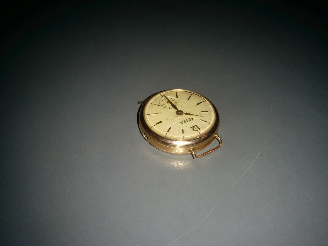

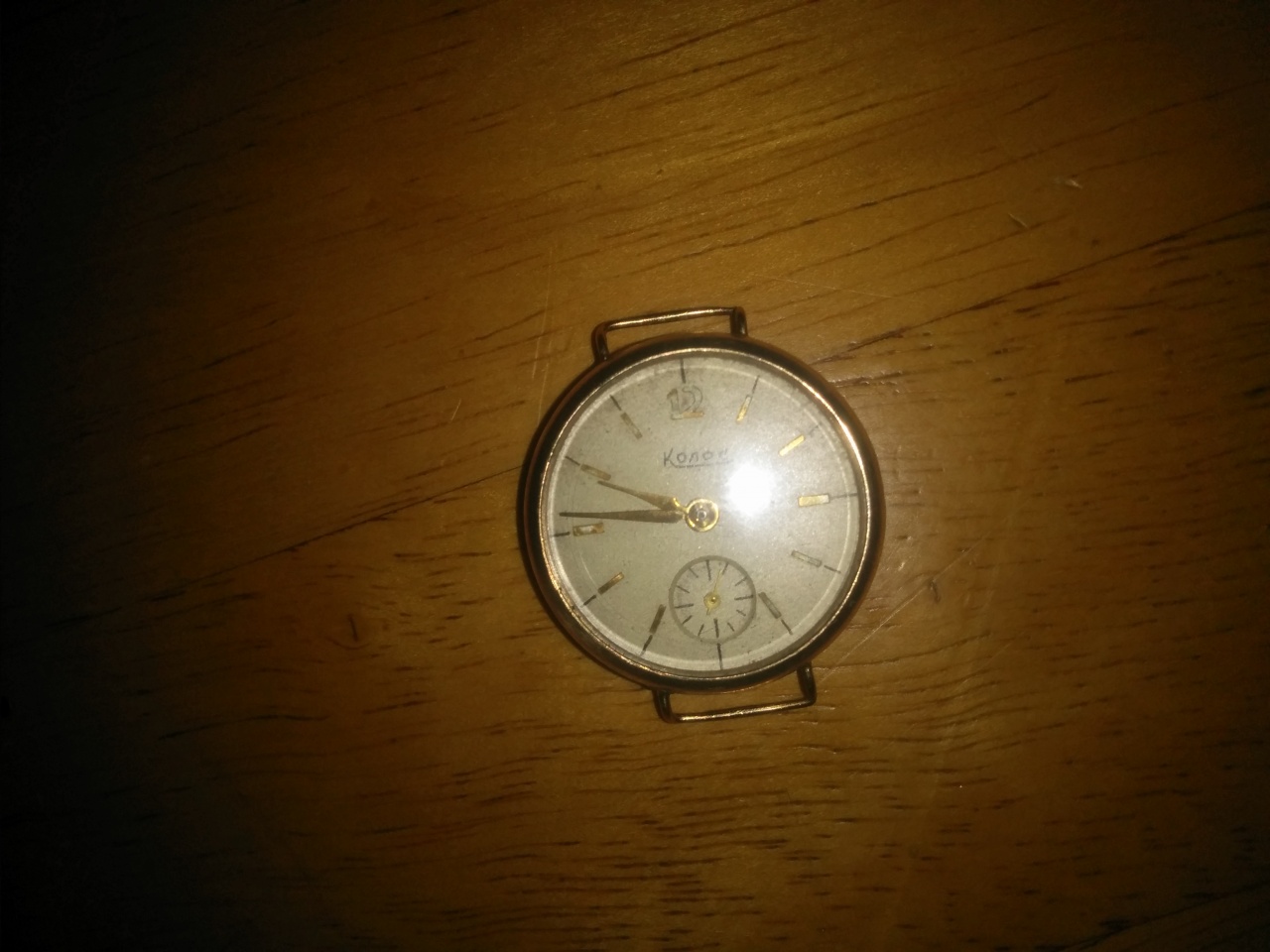

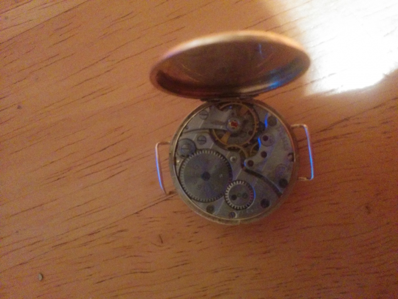

Добрый день. Необходим совет. Тут на руки попались старые часы "Колос" с механизмом от "Победы". Решил поменять баланс. Но не понятно как вынимать механизм из корпуса. Два винта стаднартных, сдерживающих механизм внутри корпуса часов отсуствуют. Спасибо
Вложение 1629123 Вложение 1629124
Вложение 1629125 Вложение 1629126
Возможно снимаеться кольцо оправка крепления стекла....

Сообщение от elbek Посмотреть сообщение
Этот механизм из этого корпуса вынимается со стороны циферблата.

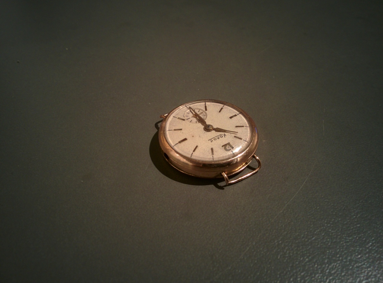

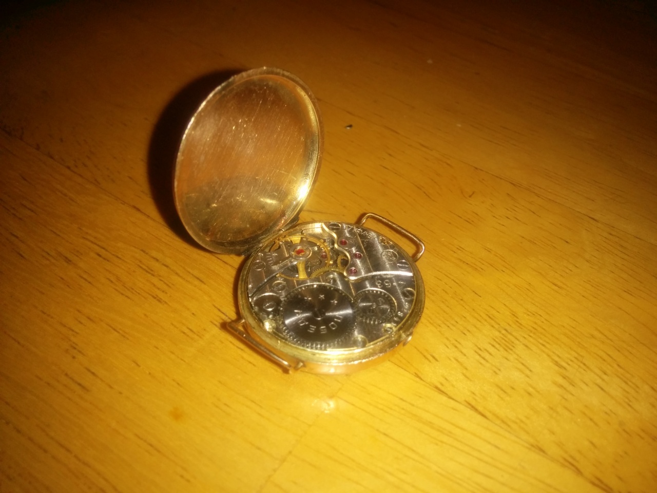

Спасибо. А вынимать необходимо продавливая с открытой стороны или снимать кольцо циферблата?
Для наглядности передняя сторона:

А при чем тут вообще "Колос"? Я бы на корпус больше внимания обратил. Скорее всего конечно позолота, но даже в таком случае его рыночная стоимость, учитывая возможный возраст и сответственно толщину позолоты, пожалуй равна как минимум парочке оригинальных "Колосов" в отличном состоянии.
