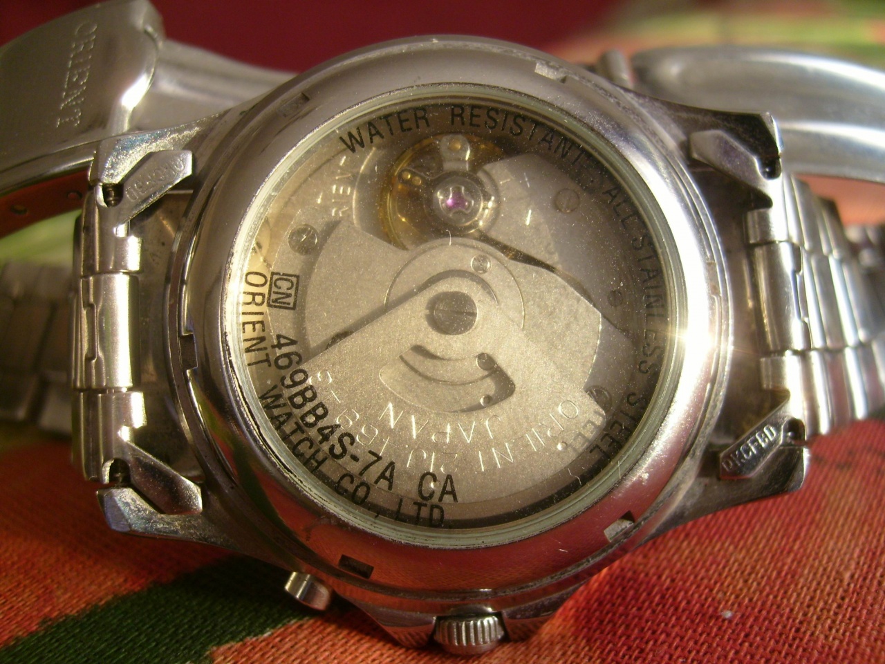

Уважаемые мастера , подскажите. Часы Оrient 469вв4s-7a спешили на 10-15 мин в сутки, потом больше. Промыл баланс в бензине, пошли точно, но при ношении начинают отставать каждый час на 3сек,при неподвижном положении стеклом вверх ходят точно. Градусник регулирует ход только для статического положения, при ношении всё повторяется. Часы у меня 1 месяц, прежнего хозяина и его манипуляции с часами не знаю, но при вскрытии видел , что регулировали баланс.

Сообщение от Jktufnjh Посмотреть сообщение
Сначала нужно провести полное обслуживание механизма, а потом уже настраивать точность. Из вашего сообщения я понял, что часы не новые и вскрывались не профессионалами несколько раз - а значит, там возможно что угодно, от банальной грязи и выработки до поврежденного баланса.
Вы баланс в сборе в бензин опускали?
Эти 2 пользователей сказали Спасибо! Mortiis за это сообщение:
Jktufnjh (18.12.2016), Trops (18.12.2016)
  #2007
Старый 18.12.2016, 13:40
Jktufnjh Jktufnjh вне форума
Регистрация: 07.11.2016
Сообщений: 8
Сказал(а) спасибо: 3
Сообщение от Mortiis Посмотреть сообщение
Да, баланс в сборе был в бензине 30 мин.
См. http://forum.watch.ru/attachment.php...5&d=1343148184 . Был слипшийся виток спирали баланса. А механизм - недочищен/недомыт и, после этого, не смазан и неотрегулирован. Без микроскопа для квалифицировнной диагностики не обойтись ...
Если вы опускали в бензин баланс с мостом и установленным в нем бушоном, то бензином вы вымыли из него масло.
Этот пользователь сказал Спасибо! Mortiis за это сообщение:
  #2010
Старый 18.12.2016, 14:57
Сообщений: 8
Что теперь можно сделать. Опять снять баланс и смазать бушон? Где о этой процедуре почитать или ещё лучше, посмотреть?
