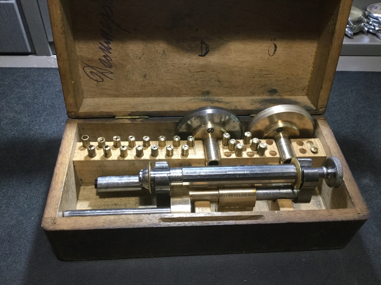

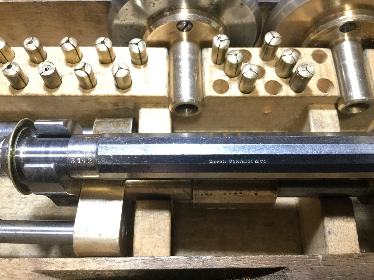

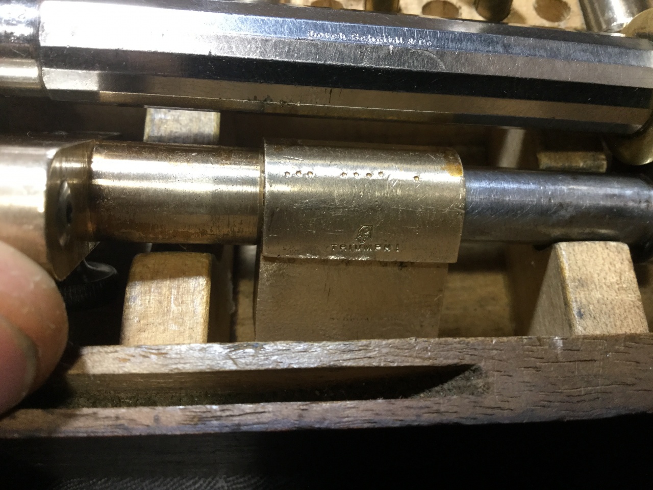

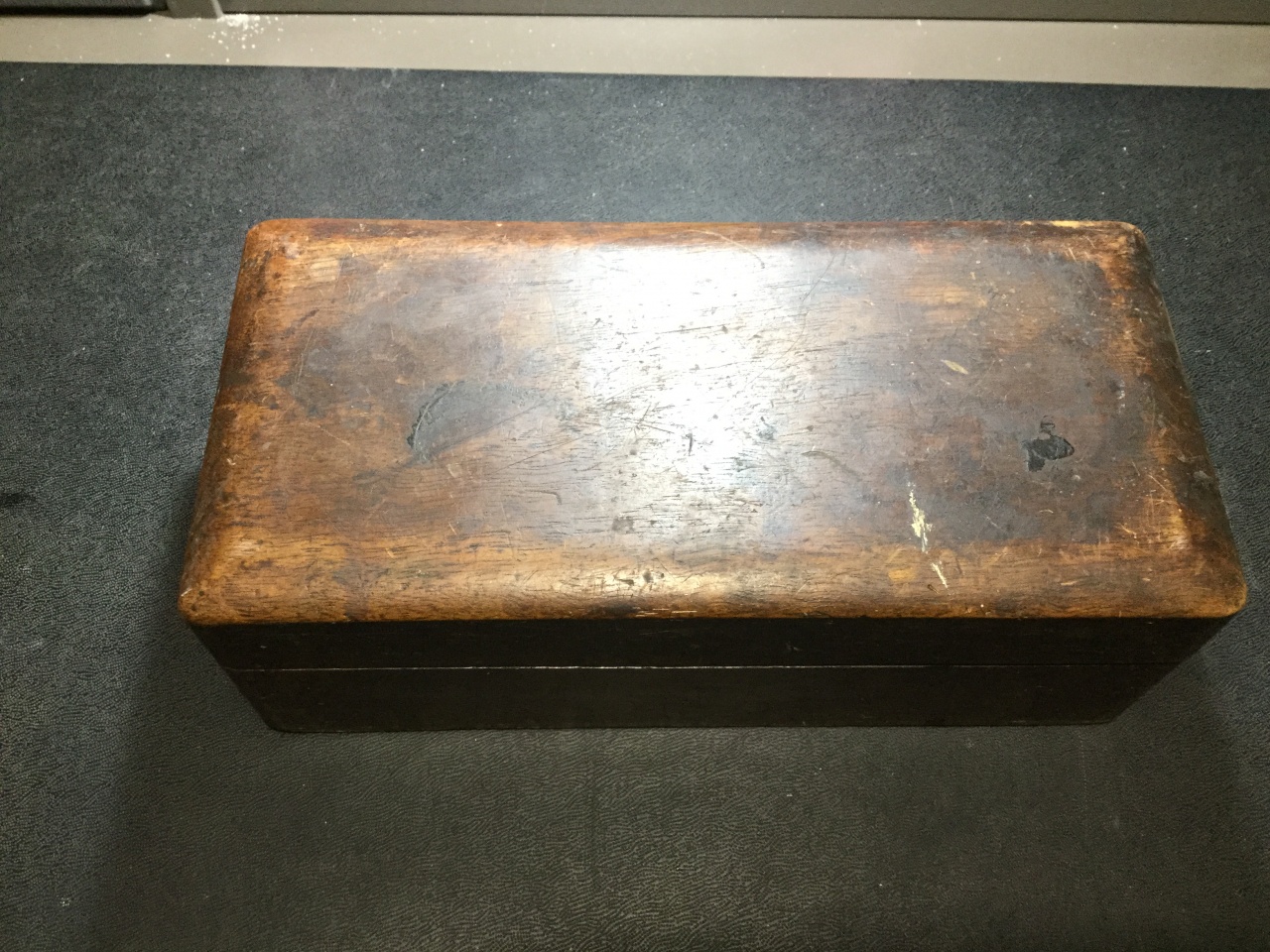

Аватар для Anth
Anth Anth вне форума
Регистрация: 04.11.2012
Адрес: Россия, Самара
Сообщений: 8,388
Сказал(а) спасибо: 2,823
Поблагодарили 30,060 раз(а) в 4,713 сообщениях
Сообщение от SirStranger Посмотреть сообщение
Антон, образования ради, вопрос.
А перед синением болтов, Вы их для шлифовки в клюбу зажимали, аль есть какой хитрый способ?
Раньше, до сегодняшнего дня :-))))))) я брал пинцетом прижимал на масляный камень (арканзас) с маслом шлифовал. Чем меньше диаметрголовки тем выше вероятность завалить плоскость. Потом на натуральной коже с пастой DIALUX полисаж авиваж белой доводил до блеска. Теперь у меня есть станок!!!!!
Вопрос только в том, как мне размягчить (в чем растворить) этот белый брусок DIALUX полировочной пасты...
