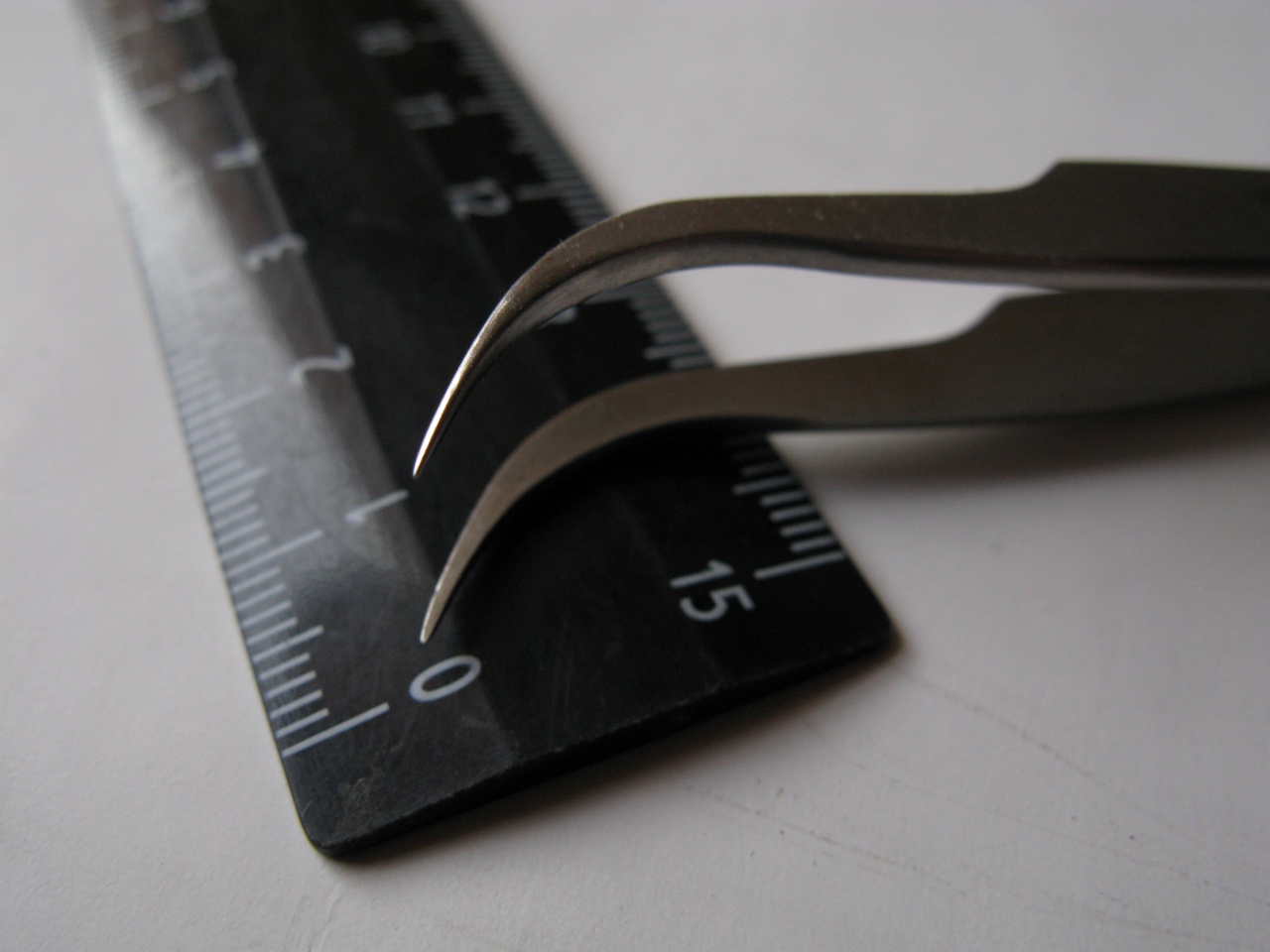

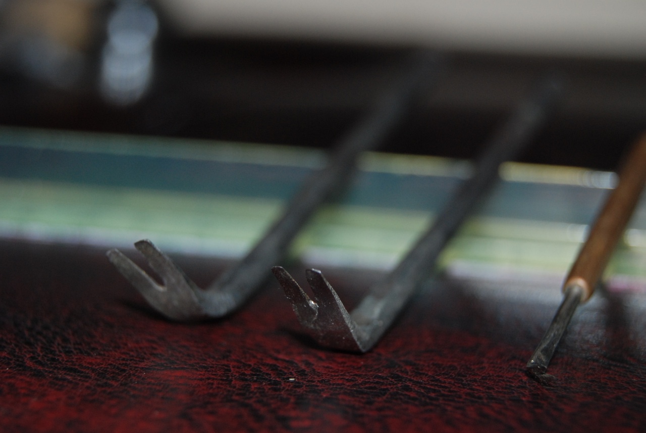

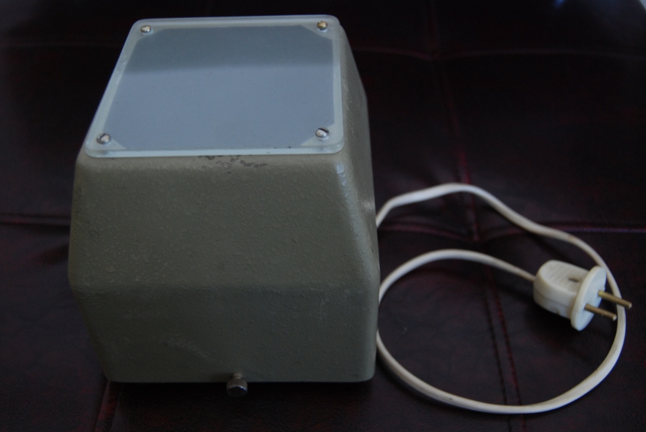

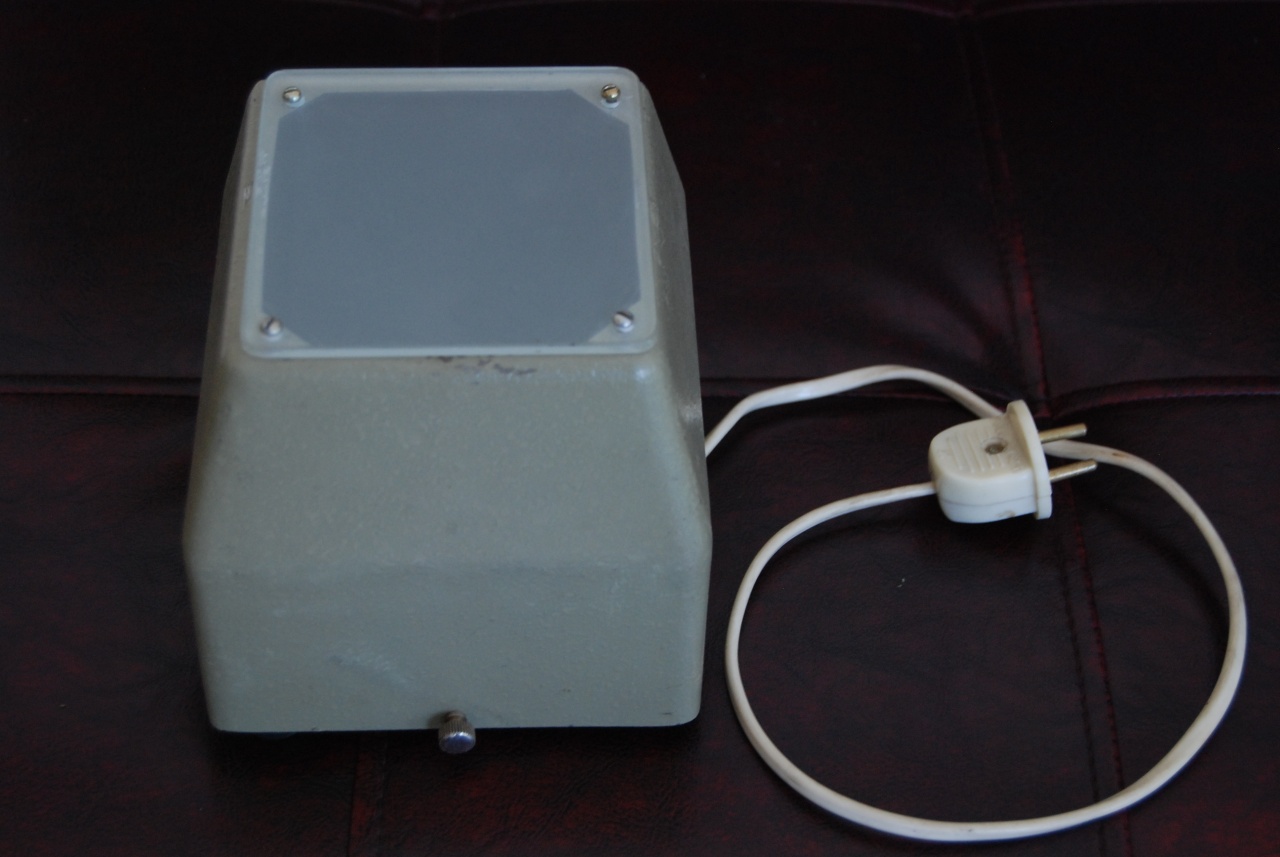

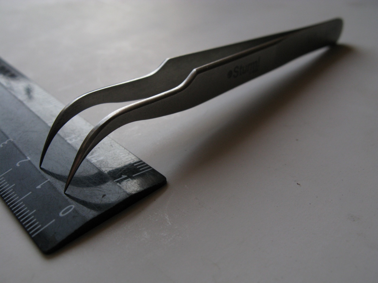

Когда возникает необходимость править волосок, нужно спираль снять с баланса для этого использую показаный съемник, затем укладываю ее(спираль) на стекло приспособления беру в руки пинцет и маленькое шило, сделаное из иголки от швейной машинки и занимаюсь правкой волоска по голизонтали, а если нужно править и по вертикали вместо шила применяю еще один пинцет.

Сообщение от Kuznec Посмотреть сообщение
Какое у Вас оригинальное приспособление для правки волосковой спирали. С нижней подсветкой?
Я сейчас это делаю под микроскопом, а в качестве подставки использую ярко-белую глазурированную керамическую плитку. Она ровная, твердая, не царапается пинцетом или иглой, очень гладкая, и с моим кольцевым осветителем никаких теней не оставляет.

В корпусе приспособления установлена электролампа 25Вт на 220Вольт, а стекло используется матовое.
