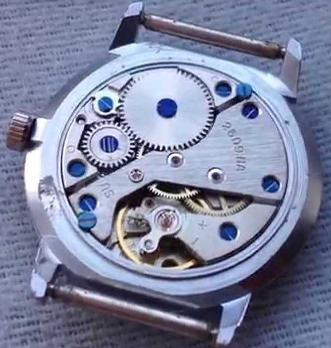

доброго времени суток. подскажите что не так. получил сегодня часы Ракете джинс 2609НА. завел они и затикали. минут через 15 решил посмотреть механизм : открыл крышку, посмотрел на тикающий механизм. все понравилось, закрыл крышку . часы перестали тикать. крышка хлопушка.

Не только. У нагартованной листовой мягкой стали и латуни увеличивается величина упругой деформации. Это облегчает сборку и ремонт - можно чуток упруго гнуть платины для поочередной вставки цапф колес в подшипники платин при отсутствии сборочных кондукторов - платины "отыгрывают" обратно.
Сообщение от MIASOC Посмотреть сообщение
Значит - в ремонт. Открывать и закрывать часы должен мастер - вон в них сколько места для всякого мусора, в т.ч. и невидимого...

решил пока буду ждать ответы нацепить ремень. и чудо после того как немного помучался с ремнем они опять пошли. не знаю что уже и думать.

Чудес не бывает. Опять встанут. Определите в каком положении останавливаются.

Чтобы мастеру сказать - ему легче будет неисправность найти. Пока что можно предположить все, что угодно - от неверной выкачки до слипания намагниченных колес...
