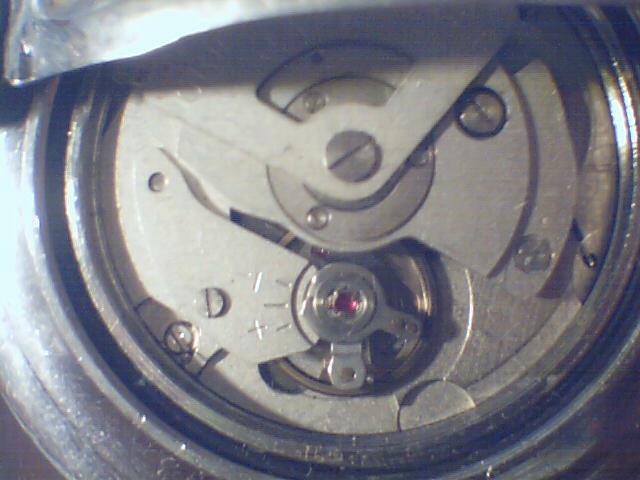

  #1958
Старый 03.12.2016, 11:23
Vladimirdan Vladimirdan вне форума
Регистрация: 02.12.2016
Адрес: Королёв
Сообщений: 9
Вот снимок

  #1959
Старый 03.12.2016, 11:47
Аватар для OddyRash
OddyRash OddyRash вне форума
Регистрация: 03.12.2006
Адрес: Липецк
Сообщений: 5,819
Сказал(а) спасибо: 10,554
Поблагодарили 24,955 раз(а) в 5,503 сообщениях
Сообщение от Vladimirdan Посмотреть сообщение
Вот снимок
Градусник на своём месте. Все дальнейшие манипуляции с часами лучше доверить мастеру.

  #1960
Старый 03.12.2016, 11:53
Адрес: Королёв
Сообщений: 9
Я прочитал, что регулировать градусник - не очень простое занятие...
Но он в крайнем положении или нет?
