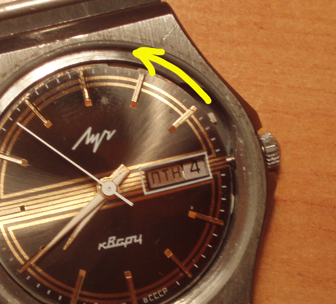

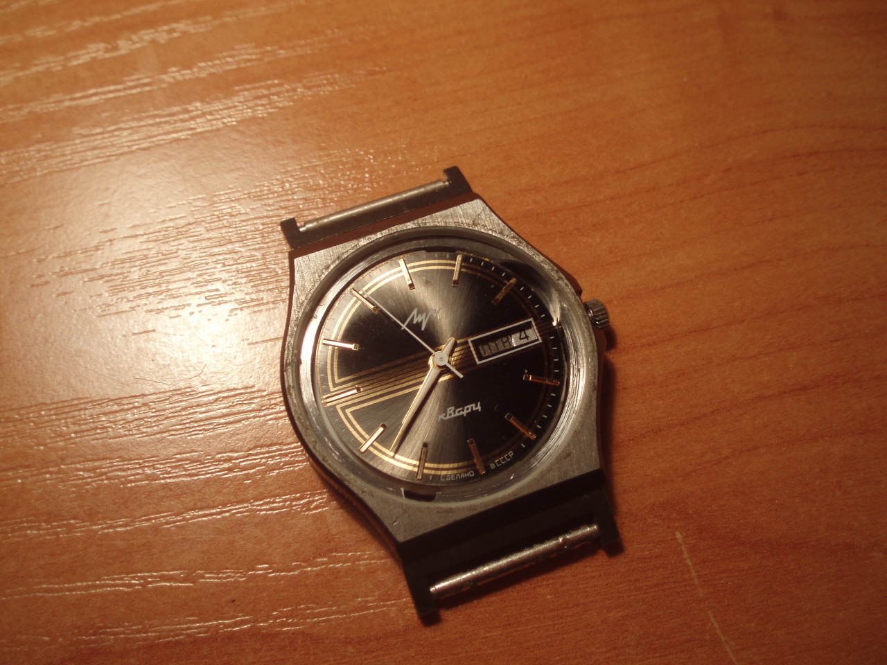

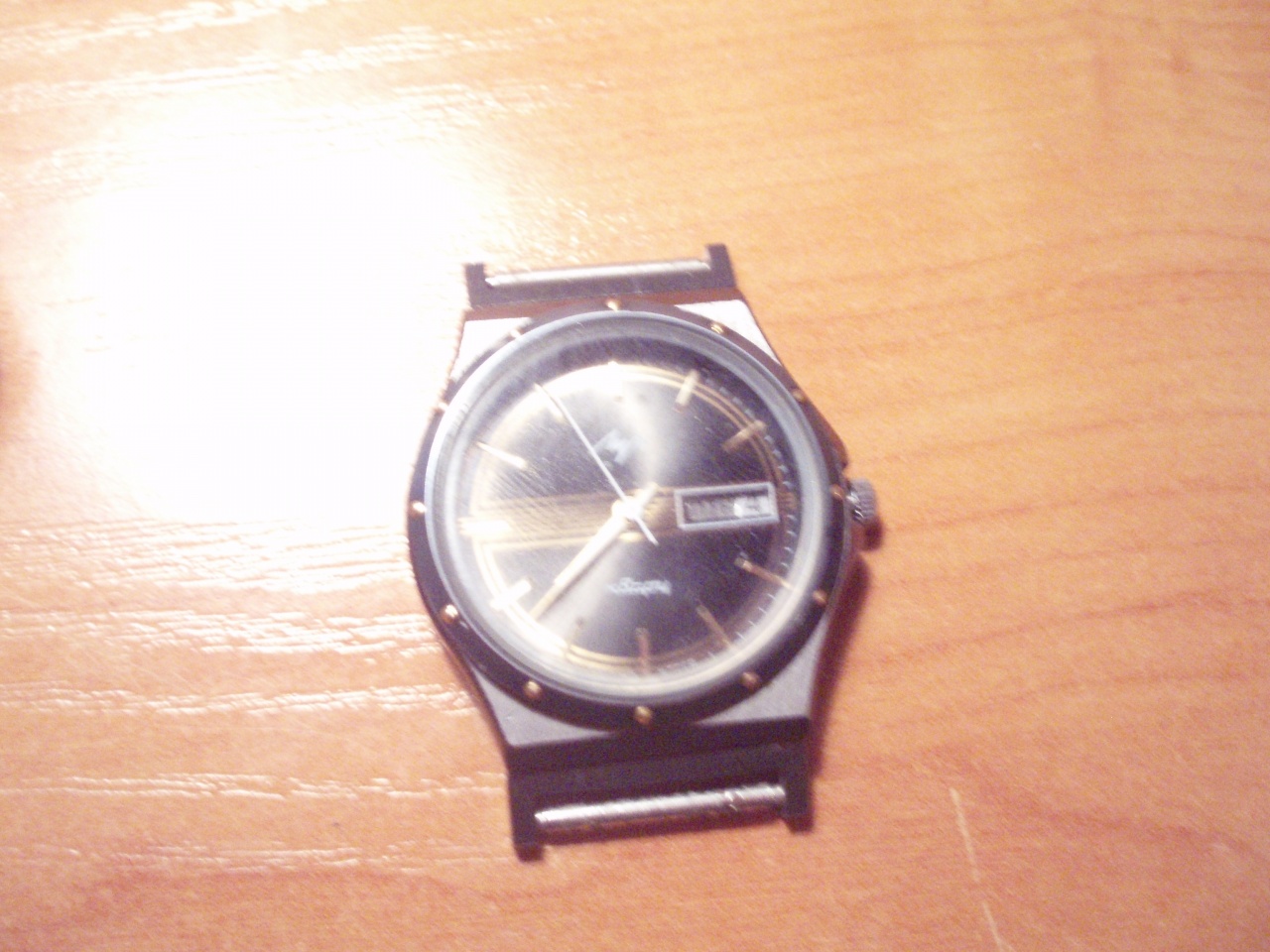

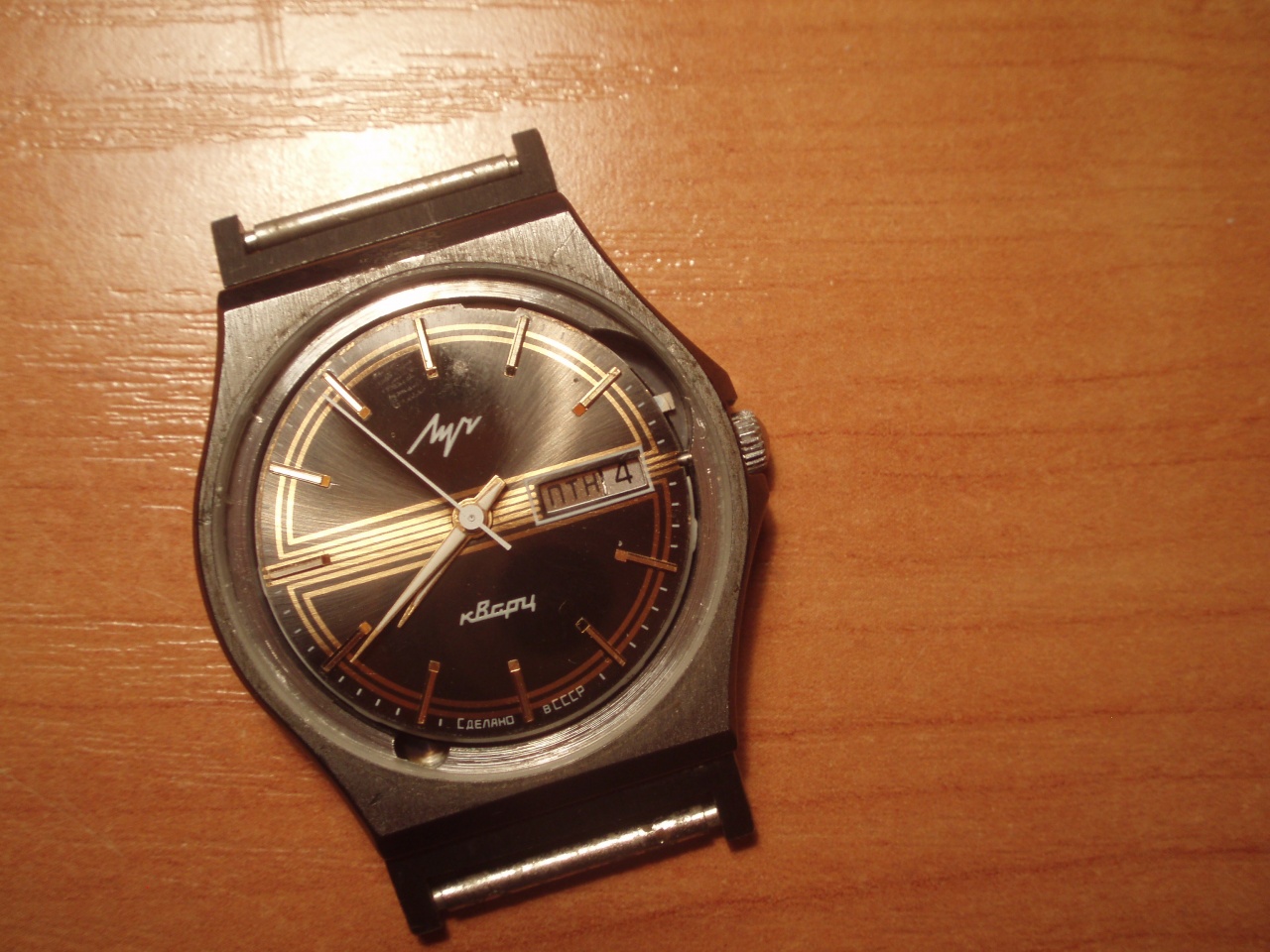

Доброго дня всему честному сообществу. Есть такой "Луч". Вопрос по замене батарейки - как извлекается механизм? Нажмите на изображение для увеличения

Интуитивно понимаю, чтобы до батарейки добраться, надо голову с вала снять. Но до вала в любом положении головки не подобраться. Подскажите, уважаемые профессионалы! Спасибо.

Сдвигаете рычаг - его видно - и вал с головкой вынимаются.

Сообщение от Mortiis Посмотреть сообщение
Спасибо, что не оставили без внимания вопрос.
Но как добраться до стопора вала?

Сообщение от samsor Посмотреть сообщение
Стопор торчит из-под циферблата в районе 2 часов. Сдвигается вверх. Вал освобождается и может быть вынут.

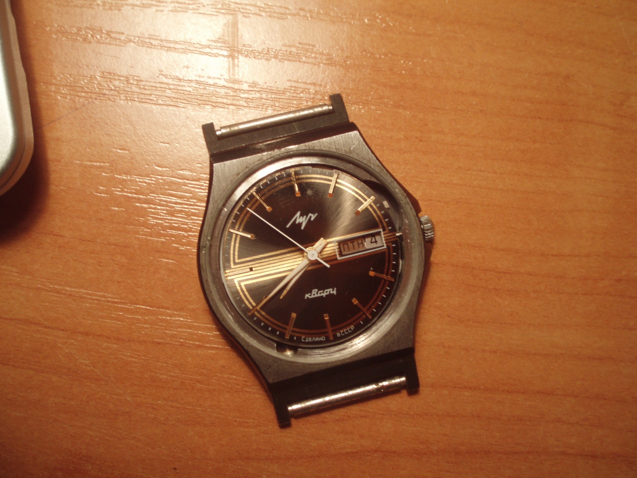

Сообщение от OddyRash Посмотреть сообщение
Вы имеете ввиду пластинку, которая двигается взависимости от выдвинутости Зав.Головки? То есть на валу никакого удерживающего стопора нет. Нужно только "сдвинуть вверх" ту самую пластинку вверх в районе 2-х часов?
