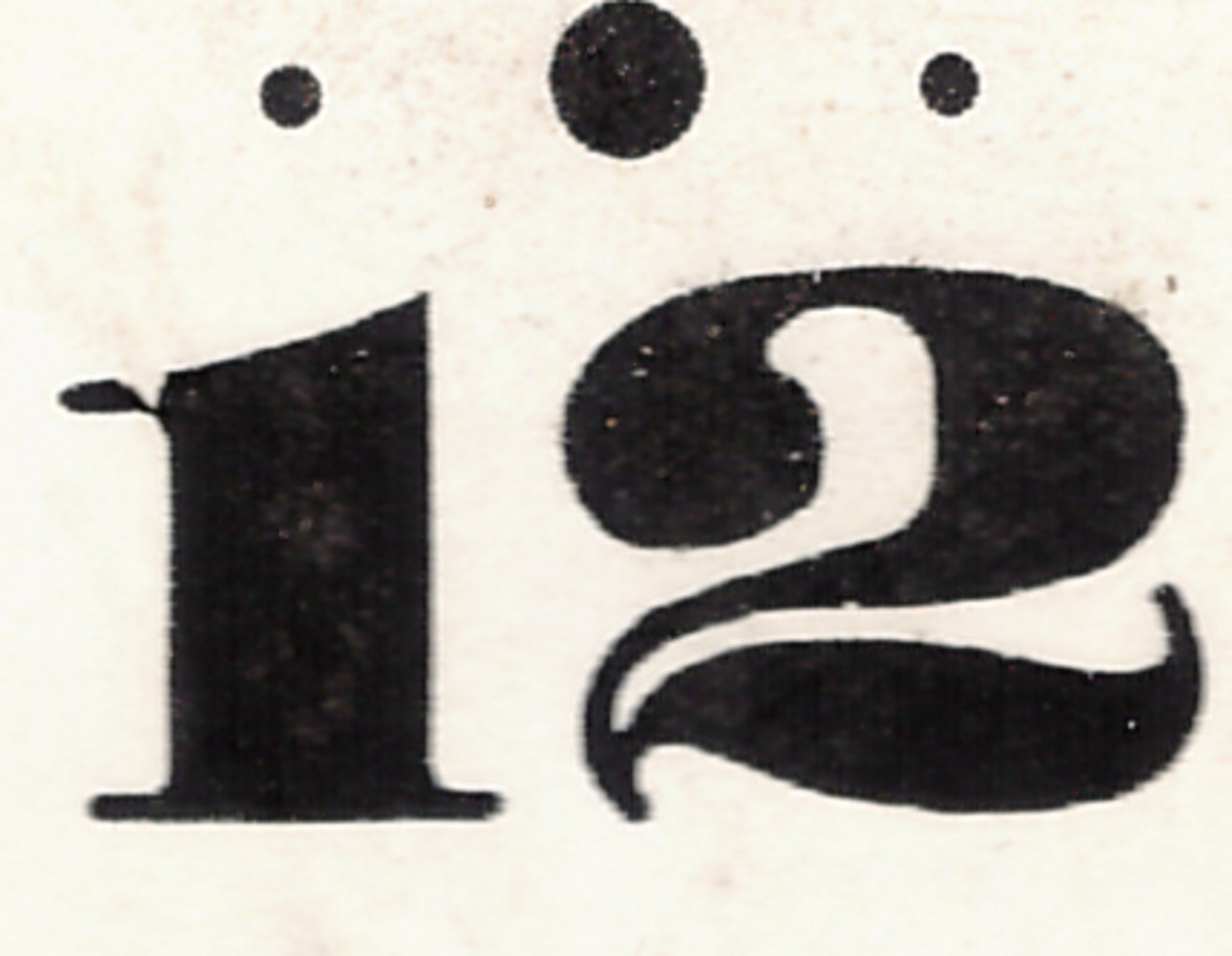

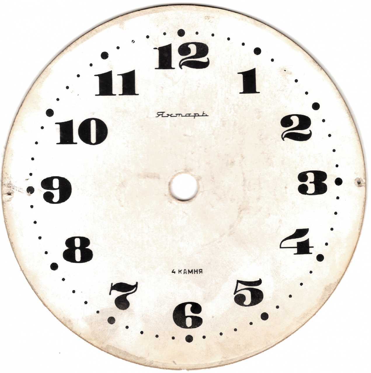

Цифер сделать тоже не проблема. Логика понятна с первого взгляда, нюансы кажется здесь на форуме где-то видел. как сделать такой "тарельчатый". Но я бы, после сканирования, попробовал аккуратно поработать с оригиналом лимонной кислотой,перекисью и лаком. Если не получится, то с помощью векторных редакторов (не фотошопа!) можно 100% воссоздать оригинал со всеми шрифтами, разметками и логотипами. Растровый скан оригинала должен служить только как образец.
Вот к примеру, что дает растровое изображение при сканировании очень хорошим сканнером на очень высоком DPI вполне себе с виду белого, но старенького, цифера от Янтаря.
Не годится, правда?

Нет, если фильтровать пожелтение, качество шрифта и маркировок еще ухудшается. Да, с векторной графикой придется немного повозиться. Но зато изьянов не будет. И размытых краев у цифр и марок тоже.
Вот так примерно, хотя это еще очень грубая обработка и только две цифры, и двойку я заметно сузил, но это ведь только чтобы суть продемонстрировать.

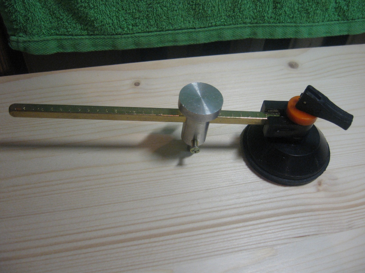

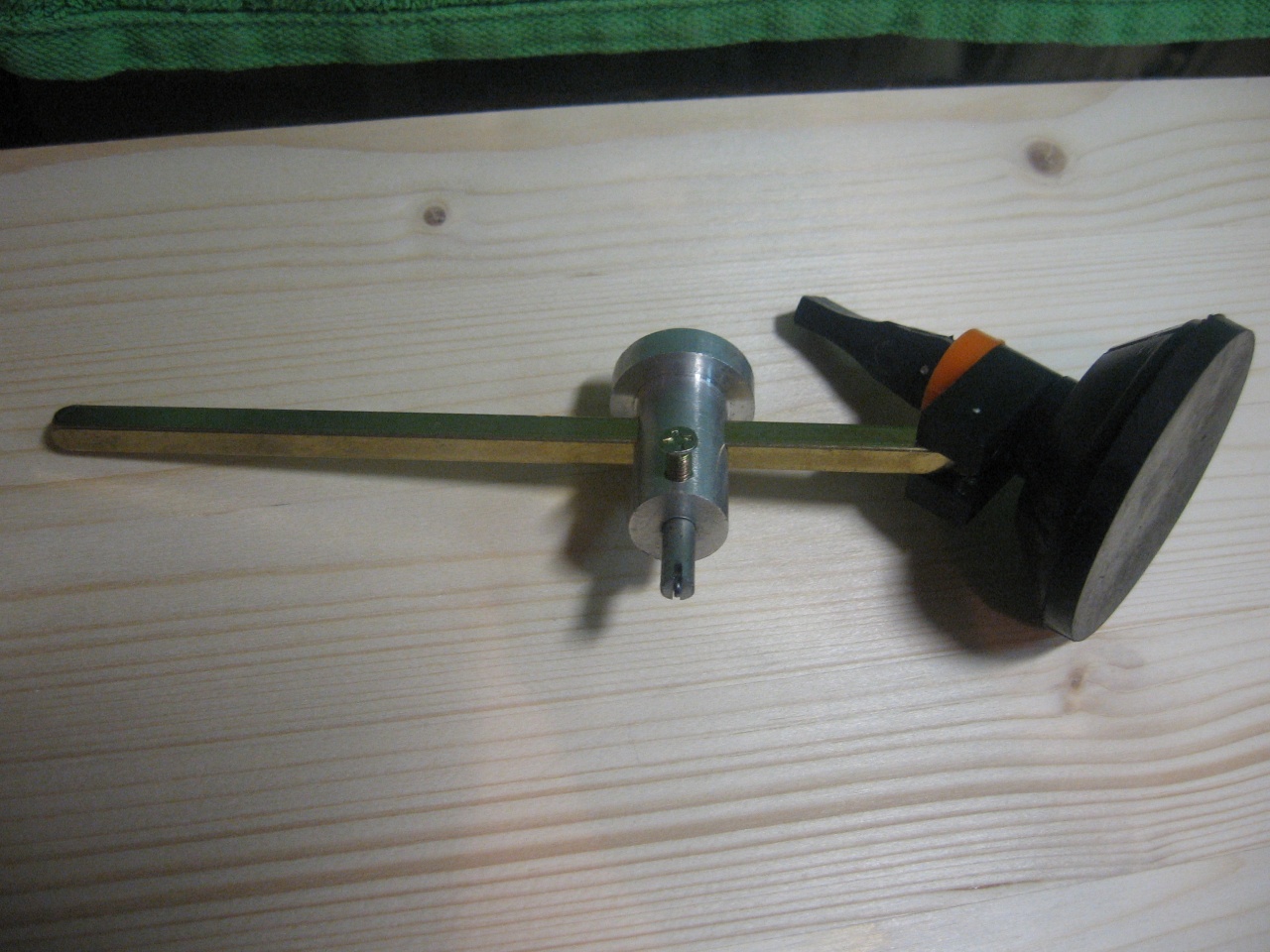

Для круглых стекол я вот такой девайс приобрел.а с цифером как-нибудь попробую,думаю случай не раз представится.

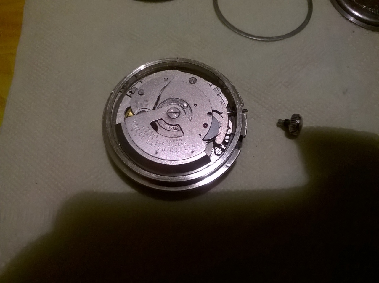

Здравствуйте, господа!
Пару дней, как стал обладателем известных Orient Mako. Это мои первые механические часы с закручивающимися ЗГ и пушером.
В связи с чем в моем инженерном мозгу нет представления об устройстве уплотнений валов ЗГ и кнопки, а знать это, думаю, необходимо, чтобы понимать с каким усилием необходимо закручивать ЗГ и кнопку, дабы не раздавить резинку, в ЗГ, если она там есть.
Как я понял есть несколько вариантов расположения сальников, согласно рисунку, какой тип уплотнения применяется в данных часах?
На этом фото (вроде механизм тот же) видно колечко на валу, получается в ЗГ колечка нет?:
А как уплотняется пушер, одной этой резинкой на валу?

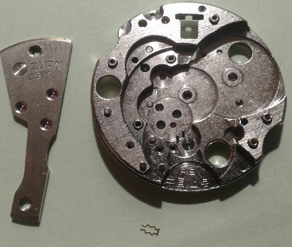

Всем привет, дамы и господа.
Выручите, пожалуйста. Разбирал китайский механизм часов "Орион", зная, что пружинки бушонов могут быть очень летучими, снимал их, аккуратно прижимая пинцетом. И поддевая вторую, каким то образом, сломал пружинящую часть. Пружинка, мост и платина с надписями на фото.
Подскажите, может знаете с чего или где взять? Или может у кого есть?
