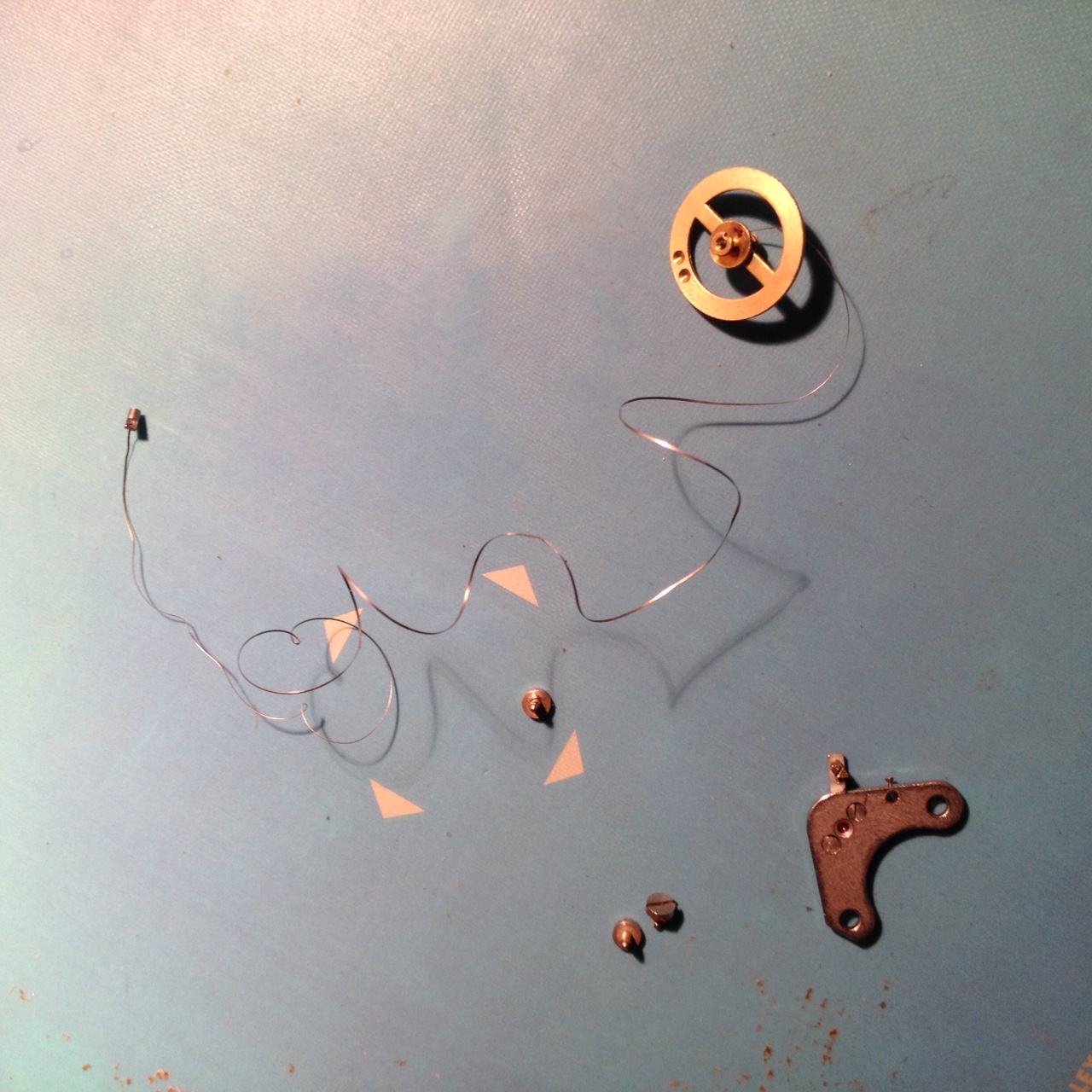

Вот фото спирали
Вложение 1576519
Это я пытался выкачку отрегулировать повернув ось, как вы советовали. Сначала все получилось, я все собрал, но часы сильно спешили , я заметил что последний виток погнул, вот попытался поправить. Мне он сейчас не нужен, уже достал на оба своих. Будет уроком.
Не знаю нужно ли опять перемывать, посмотрите с хорошим увеличением есть ли грязь в отверстий камнеи и подшипников - если да, то нужно
Универсальное масло не существует, но все таки многие часовщики у нас имеют и изпользуют только одно масло для карманных и наручных часов. Если будет только одно - тогда Мьобиус 8000. Я не говорю, что ето правильно, но примерно как компромис...
Хорошая спираль получилась!
Пока целая, еще возможно ее исправить - только как упражнение работы со спирали, иначе смысла никакого нет.
На том и учились. Протянуть в пинцетах, она ещё и удлинится, а соответственно и истончится.
Может и спешка исчезнет.

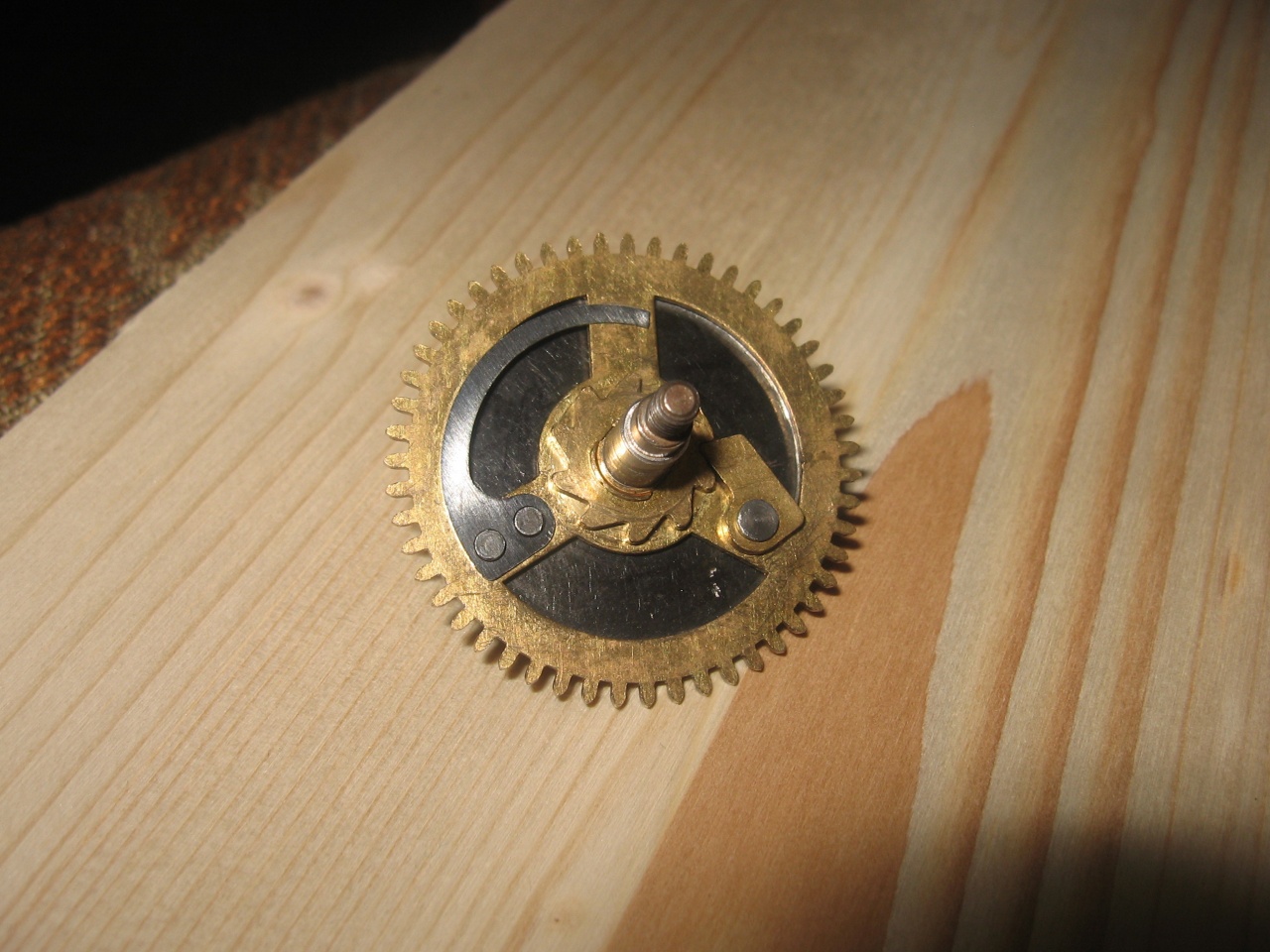

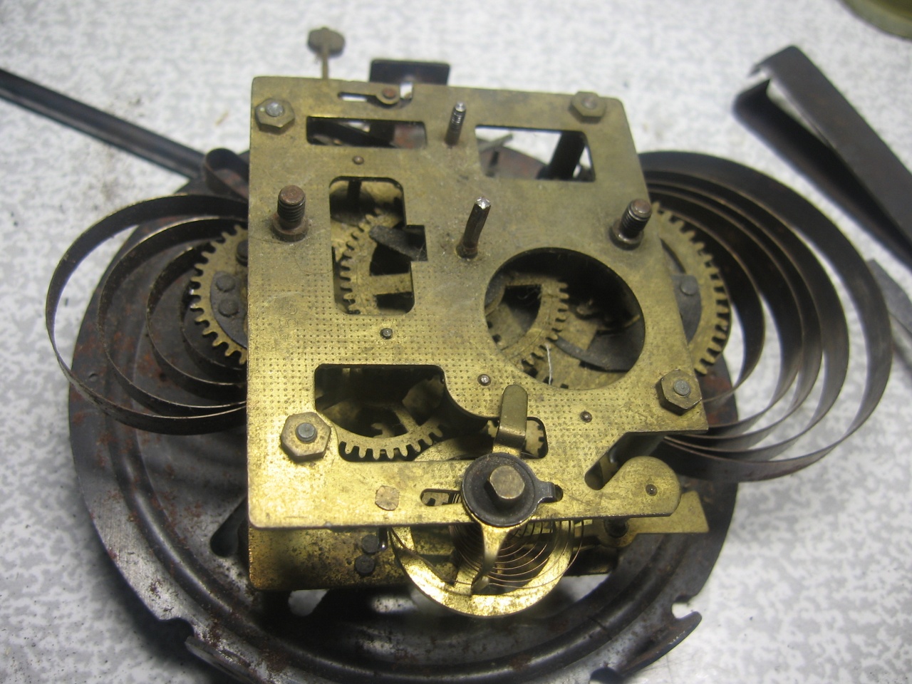

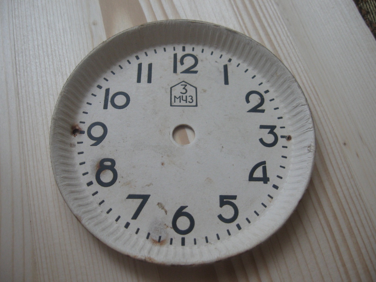

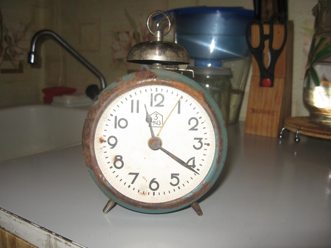

Добрый день,прошу совета. Восстанавливаю данный будильник
Собственно вопросы :
1)какого диаметра должно быть стекло?
2)как помыть циферблат,чтоб не испортить его?
3)можно-ли отремонтировать пружину храповика,
до какого года шли такие заводные валы,это если искать донора.

Привет,
Диаметр стекла легче определить Вам, у Вас есть корпус.
Пружину храповика отремонтировать возможно, причем большинство методов являются халтурой. Если нужно сделать как положено, нужно изработать такую же пружину из листовой стали. Чтбы заклепать ее на месте будет нужно просверлить 2 отверстия или одно большое под нитиками на круглой стальной пружины.
Алтернативный вариант - разобрать все, но потом будет проблематично сново заклепать круглую пружину. Если разобрать, тогда можно поставить полотно обратно и таким способом износ на зубъев уже будет на обратной стороны, колесо будет работать как новое. Будет нужно просверлить отверстия для заклепки пружины или самого храповика на другой спицы полотна. Износ на зубъев у Вас не так большой, чтобы ето приходилось делать...
Я вживую такого будильника не видел, но думаю, что механизм как у современных Янтарей. Если так, вероятно весь узел подойдет, только аутентичность пострадает.
А подшипники баланса какие? Стальные конусные или рубиновые, как в современных будильниках?
Циферблат врят ли удастся почистить. Прежде чем пробовать, советую отсканировать его хорошей резолюцией. Потом будет возможно обработать изображение в графическом редакторе и отпечатать новый циферблат

Корпус есть,но штангенциркулем не подлезть,про пружину понял,попробую новую сделать,износа кстати я нигде не увидел,в крайнем случае такого,чтоб надо было меры принимать,делали же раньше ,подшипники на камнях,камни белые,наверно родные,только волосок погнут,но это не проблема. Будильник 2 кв 58г,есть похожий 52г,там баланс на конусах, разберу его,стекло померю,наверно такое же.
