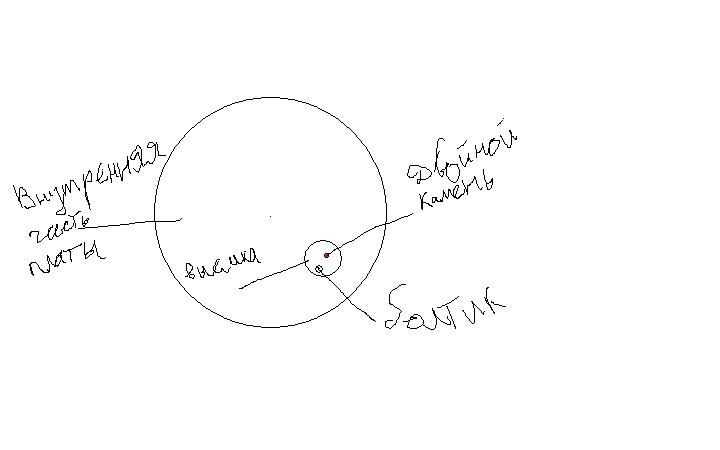

Кстати этот двойной камень как бы лежит в таком основании, рядом болтик завернутый, который ничего не крепит, может должна там быть какая то пластина, чтоб их удерживать?
Попробовал нарисовать.
В общем ребята прошу прощения за много букв.
Ищу баланс от будильника "Слава" - писать в личку.
А так же кто подскажет чем снять стрелки и должно ли быть какое то крепление в выемке на рис?

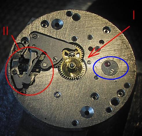

Зря, клинышек можно и сделать. Как крайний случай, если нет другой латуни, даже от платины аккуратно в наименее заметном месте откусить.
Сообщение от folklor Посмотреть сообщение
по поводу выемки и двойного камня кто нибудь подскажет?
Часы уже ремонтировал какой-то умелец. накладку потерял, за неименеем так же приклеил накладой камень, как Вы волосок . Сама деталь обычно не теряется. Поэтому, если приобрести еще один на органы, совсем убитый и самый дешевый, она там будет. Это если так никто не подарит, деталь копеечная.
На фото конечно не "слава", первое попавшееся подходящее фото где видно. как оно выглядит, в синем овале. красным метки автора фото

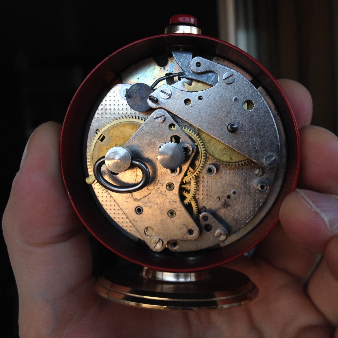

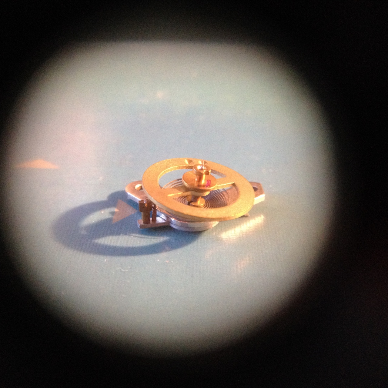

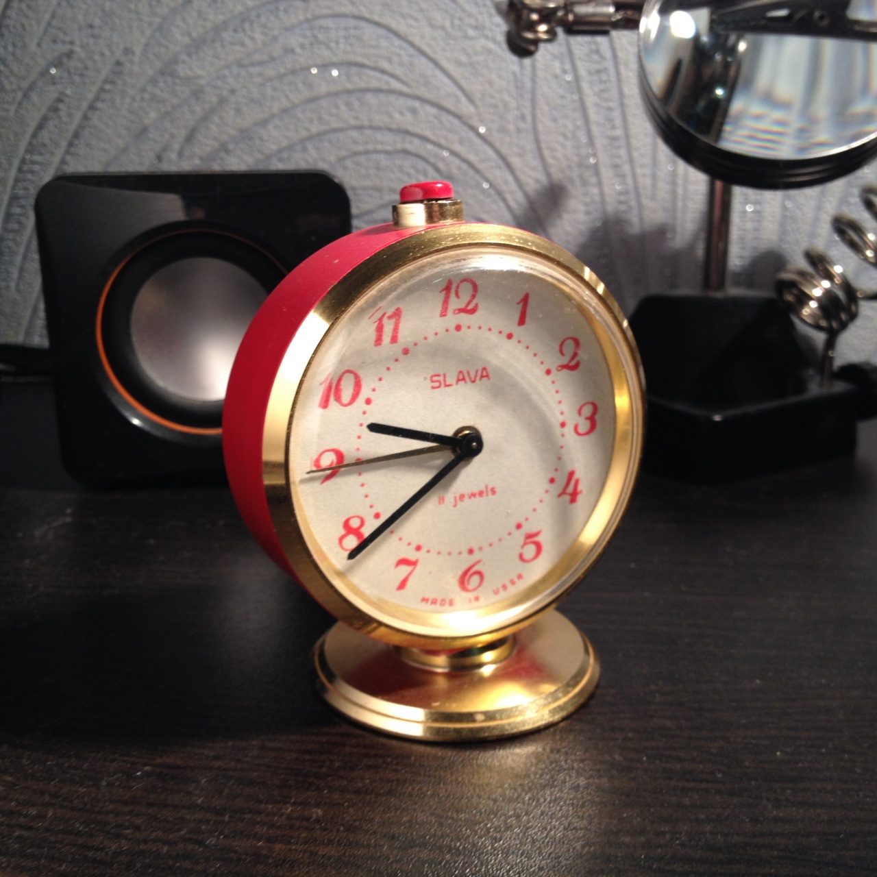

наверное, пока не стану без донора разбирать, есть фото до того как я все поломал. Камушек правда плохо получился, да и то с другой стороны, потому что я еще ничего не сломал и не лез внутрь. Зато видно длину оси баланса.
P.S ...а по вошей картинке я понял
У меня нижний камень отпал, когда я баланс ставил, поэтому появился люфт баланса, он тупо проваливался в сквозой камушек. А потом я нижний нашел и заклепал его пинцетом, без накладки (потому что ее не было) в ту же дырку, он вошел примерно на 2/3. И люфт почти пропал. Как то так.
