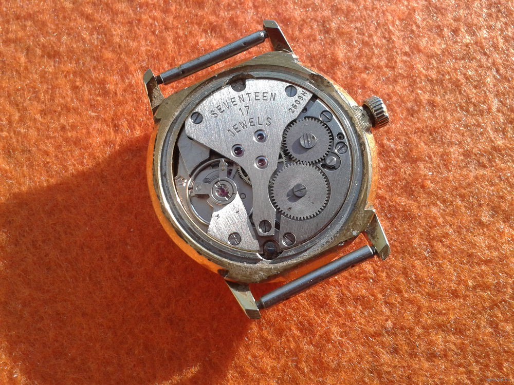

Подскажите пожалуйста подходит ли баланс от других полетовских калибров на 3133?
Имеются ввиду простые калибры без функций хронографа.
Поиском по форуму рылся ничего не нашел, если обсуждалась такая темы тыкните в меня ссылкой
Lenzkirch A.U.G. №254719 1878 г.в.
  #1836
Старый 22.10.2016, 10:52
Аватар для Андрей Крукович
Регистрация: 07.04.2006
Сообщений: 9,926
Сказал(а) спасибо: 2,474
Поблагодарили 7,330 раз(а) в 3,653 сообщениях
Сообщение от arperamop Посмотреть сообщение
От банального Полета 2609Н.

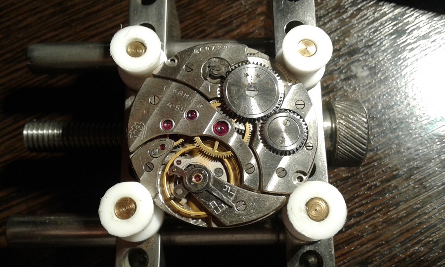

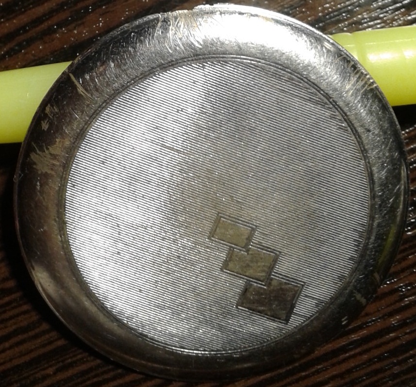

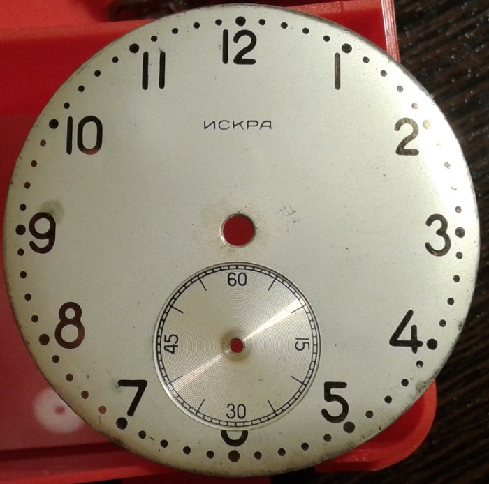

И снова здравствуйте!
Сегодня забрал таки у знакомого старьевщика Искру.
На вид сохранность циферблата хорошая. Не ожидал, что он будет глянцевым. Но, видимо, под слоем лака появились два зеленых пятна. На ощупь не чувствуется никаких повреждений на поверхности в этих местах. А еще какая-то зараза поцарапала его сильно, видимо, когда снимали стрелки.
Отсутствует заводной вал, кто-то знает какой он на Искре и от чего подойдет?
Механизм в хорошем состоянии, завелся с полпинка. Амплитуда небольшая, но оно и понятно, чистить нужно все. Смущает мост баланса, он таким и должен быть? И еще спираль интересная какая-то - последний виток овальной формы. Но он, судя по всему, такой и должен быть. Игра спирали между штифтами довольно таки хорошо настроена. Крышка очень коцаная. Такое чувство, что часы пытались гвоздем вскрывать.

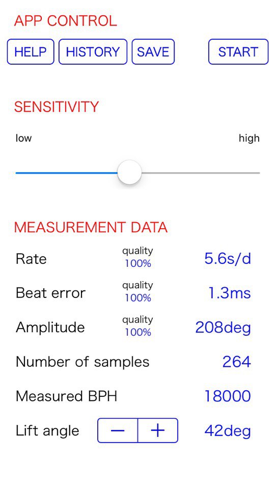

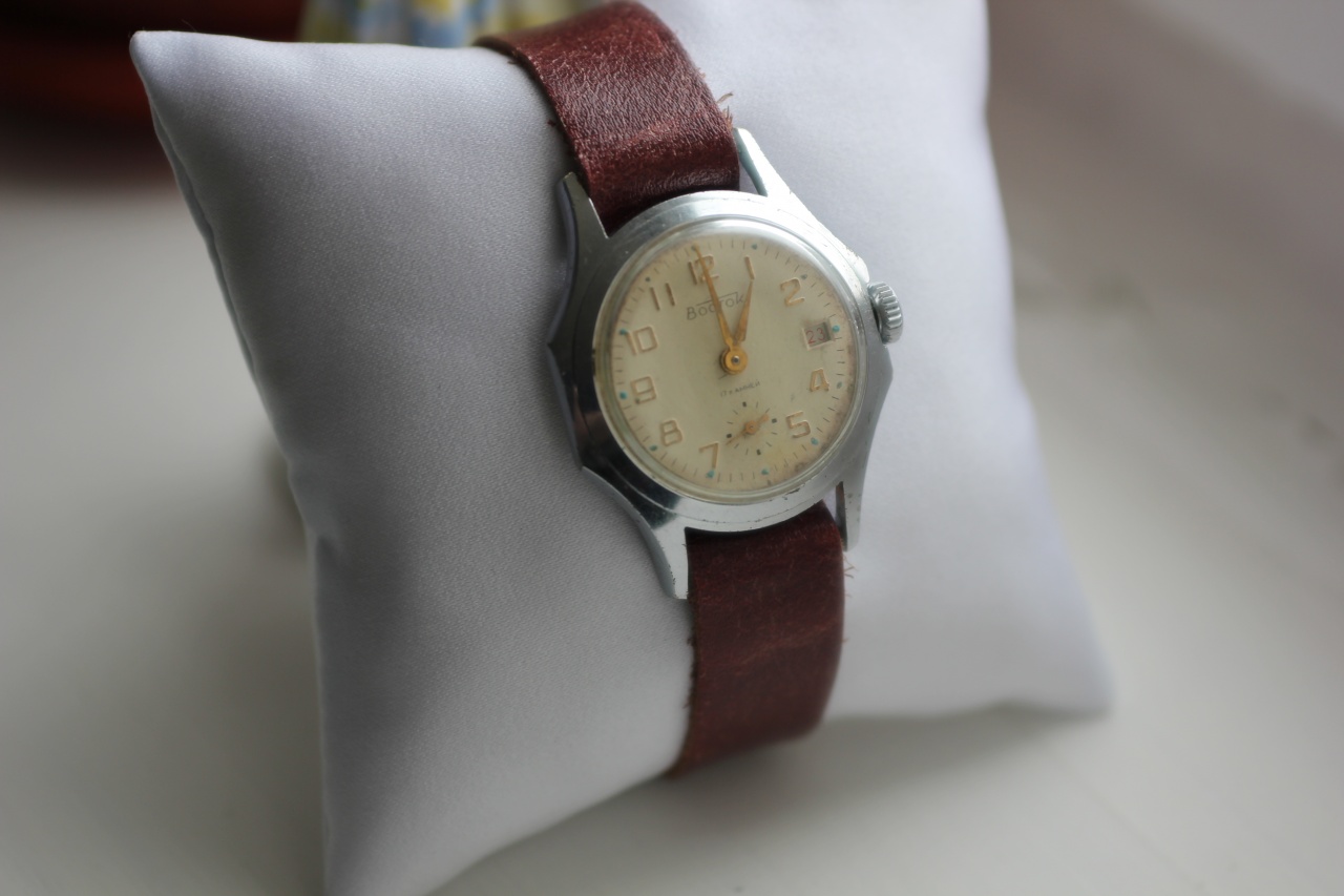

Наконец-то собрал Восток, примерно 1964 год, после репассажа показал такие характеристики. Амплитуда маловата, но, что интересно, она почти не меняется в течении всего завода пружины.
