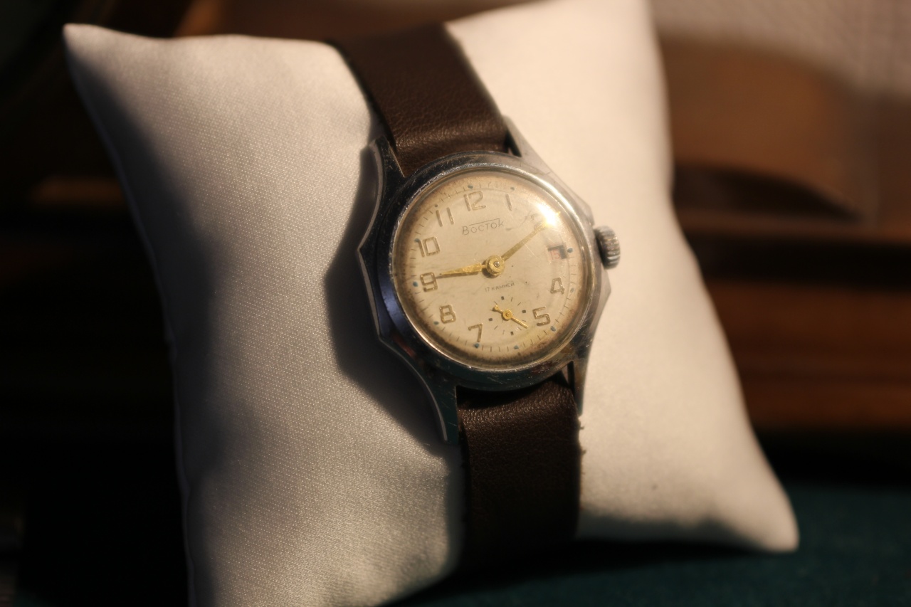

Здравствуйте!
Возник еще вопрос, собрал я такой вот восток, но столкнулся с распространенной проблемой - из-за календаря прослаб минутный триб, и теперь при смене даты (примерно с 22 до 24 часов) движение стрелок сильно замедляется и часы отстают, а сам механизм работает отлично. При переводе стрелки двигаются чрезвычайно свободно. Я заменил центральное колесо на донорское и заменил триб, стало лучше, но спустя пару дней снова начались проблемы. Как правильно поджать триб, что бы не перекусить его?

Сообщение от Volodia13 Посмотреть сообщение
Вставьте в триб комель сверла на десятку тоньше оси минутного колеса , или оденьте на конусную иглу . В месте обжима как раз будет на десятку свободы.

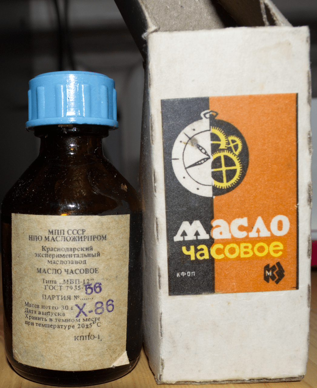

Попалось мне недорого старое советское масло МБП-12 1986 года рождения (во флаконе находится густая (по сравнению с водой) жидкость без осадка, прозрачная, насколько я могу судить через цветное стекло пузырька).
Уточните, пожалуйста, можно ли использовать МБП-12 не только для опор баланса, но и для остальных узлов часового механизма или его характеристики категорически не подходят для других частей? Интересуюсь в любительских целях - есть желание покопаться в часах, а новое часовое масло оказалось удовольствием недешевым.
Использовать совсем левое масло (вроде оружейной смазки) также не особо хочется.
Спасибо.

Сообщение от AndreyL Посмотреть сообщение
Добрый вечер!
Старое масло МБП-12 можно использовать только для смазывания шлифовальных камней, типа Арканзас, и похожие, и, однозначно не для чего другого.
С уважением, Душан
