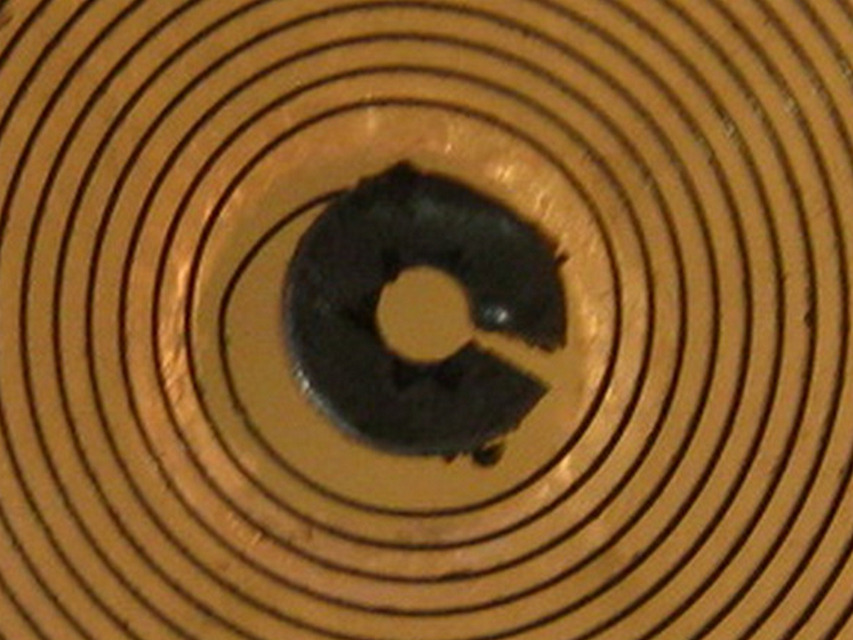

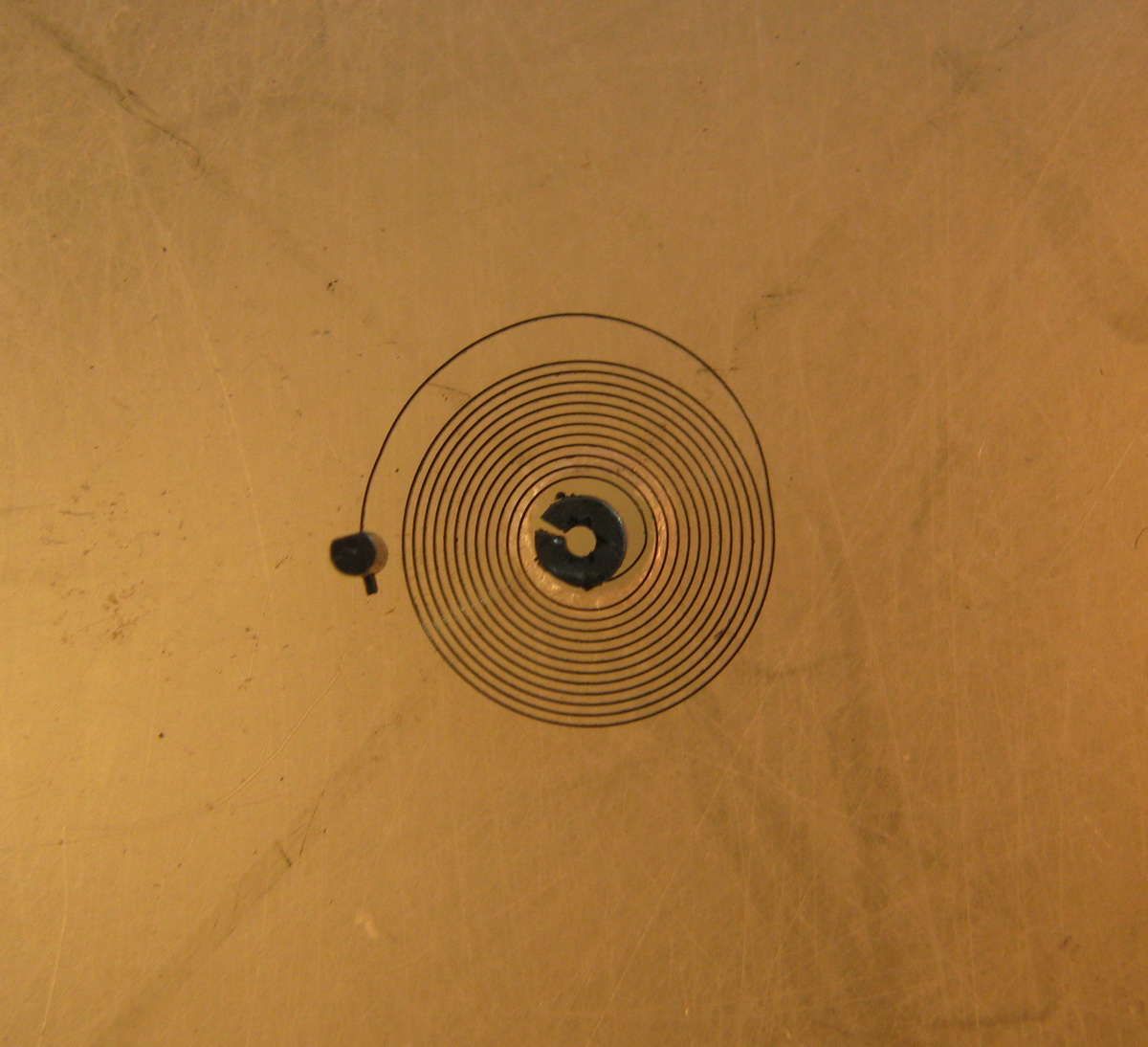

ID:	1556292Да для правки спирали а нижний свет помогает избежать теней те видно расстояния межу витками точно.

Сообщение от VladimirKireev Посмотреть сообщение
Эти проблемы решает правка волоска на зеркальце.

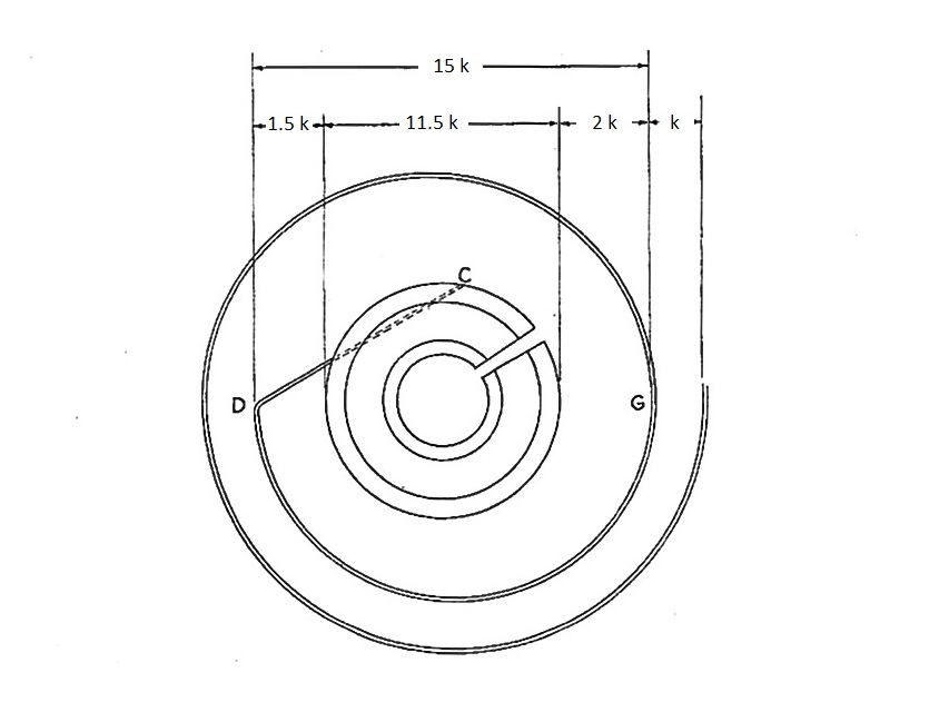

Да для правки спирали...
Добрый день, Владимир!
У вас неправильно сформирован внутренний виток волосной пружины. Из-за этого изохронность страдает. Пожалуйста посмотрите рисунок ниже, и размеры оформления внутреннего витка. Конечно, это не закон но эмпирически достиг решением.
С уважением, Душан
Название: Hair Spring Collet Proportions.jpg
ID:	1556556   Нажмите на изображение для увеличения
Название: IMG_2539 - 2.jpg

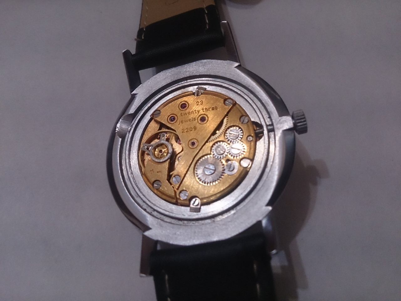

заводная головка
Уважаемые мастера ,подскажите плиз ,на моих часах Луч с механизмом 2209, разболталась чуток заводная головка ,там где вал соприкасается с втулкой .
Вопрос первый ,как правильно извлечь головку из механизма ,то есть в каком положении должен быть заводной вал в момент снятия (задвинутом или выдвинутом)?
Вопрос второй ,как восстановить высохший сальник в головке ,и есть ли он там вообще?
ID:	1557711   Нажмите на изображение для увеличения
