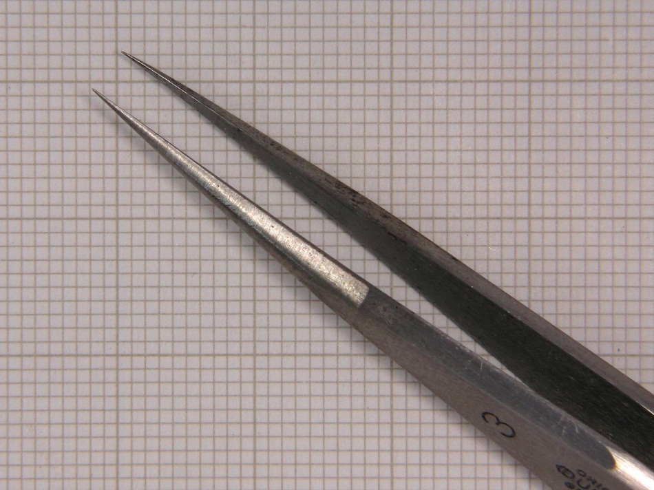

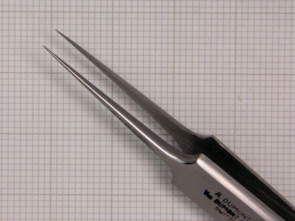

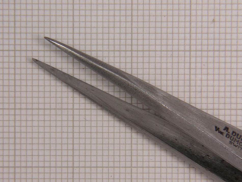

Волосковый пинцет
Господа!
А можно схематично увидеть размеры и заточку губок пинцета для правки волоска?
Пытался из TS-14 сделать, но что-то не то.
Может, я не правильно понимаю я зря стараюсь сточить губки до межвиткового размера. Там по выходу почти фольга ломкая выходит. Сегодня так один уже выкинул.
Мне б экскизик бы глянуть, как у людей. Или ссылочкой на кузинас - просто купил бы.

У меня фото и схемы нет, но там всё просто, надо внутренние грани чтобы под прямой угол были - удобно править. Стачивать до межвиткового пространства не обязательно, делайте скос с наружной стороны, как правило один пинцет универсален

Сообщение от SirStranger Посмотреть сообщение
Добрый вечер!
Пинцеты. Они являются очень важным инструментом часовщика. Их есть немало типов, они все разные, и для правильной работы их надо правильно заточить. Сделал три фото, от трех типов пинцетов, надеюсь что это будет достаточно чтобы понять принцип заточки.
Стоимость качественных пинцетов, например Dumont из углеродистой стали, в зависимости от типа есть в диапазоне от $50 до $150.
С уважением, Душан

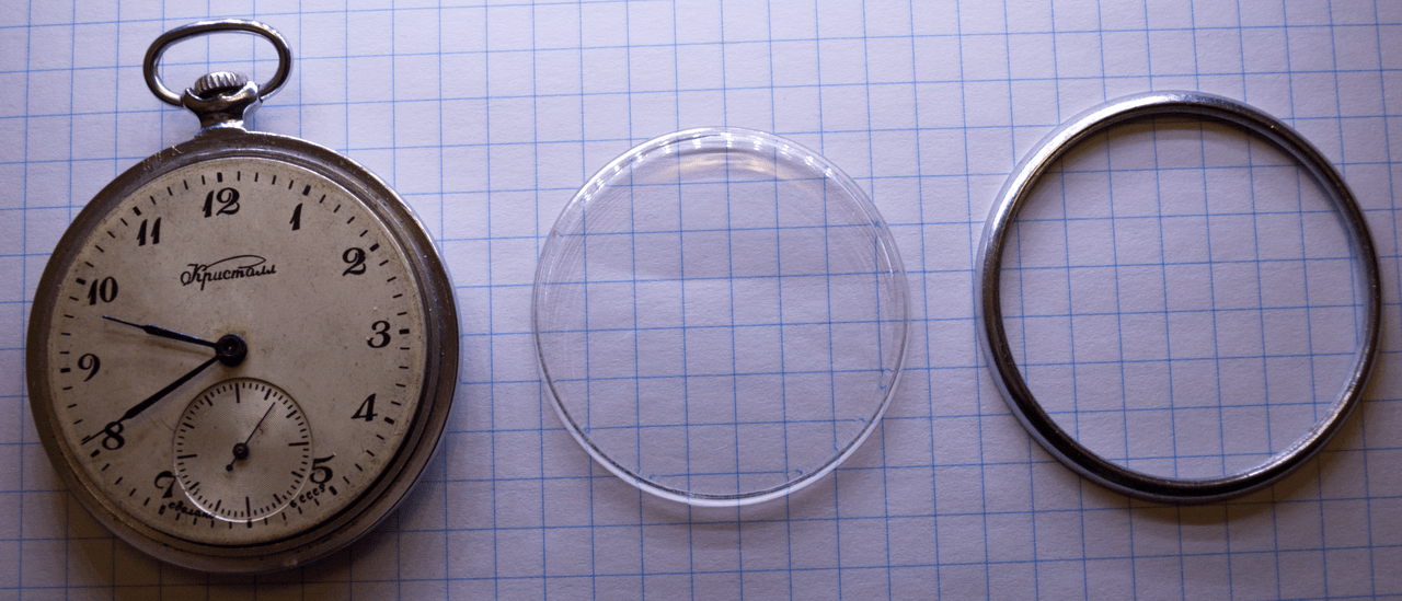

Подскажите, пожалуйста, как правильно вставить оргстекло в ободок карманных часов ("Кристалл")?
Вижу, что вставлять нужно "снаружи", но стекло не садится полностью в паз (не "защелкивается" в бороздку), а становится на свое место с небольшим перекосом с одной стороны (доли миллиметра) из-за чего с минимальными усилиями выдавливается обратно.
Прилагать большие усилия боюсь, чтобы не треснуло оргстекло. Может быть есть какой-то секрет?
P.S.
Стеклышко изначально стояло в этих часах, просто меня с дуру дернуло снять ободок со стеклом для того, чтобы протереть его (предыдущий хозяин (или мастер?) оставил четко видимые отпечатки пальцев с внутренней стороны стекла) ну и при попытке потом поставить всё обратно стекло сначала немного перекосилось на ободке, а потом и вовсе слетело. Сколов и трещин на нем нет.
Очень неудобно сделана эта часть в Кристалле - в старых молниях гораздо проще одевается.
