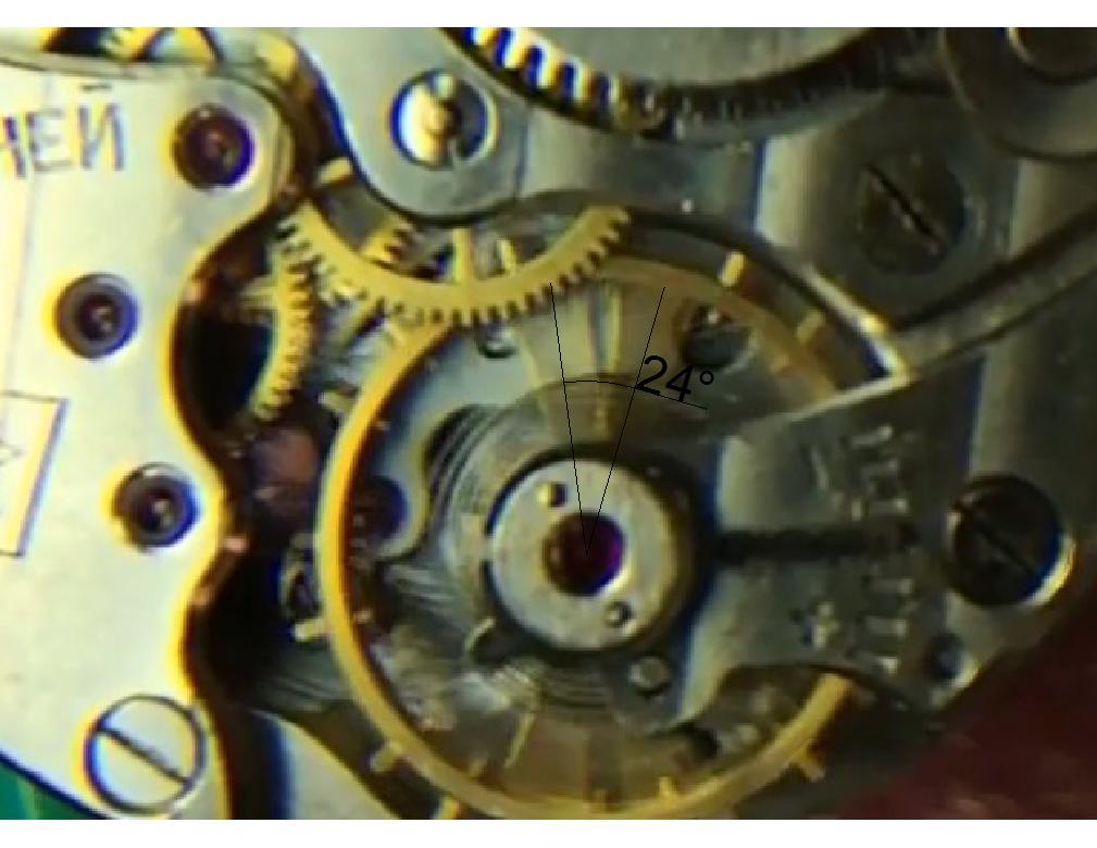

Скажу "по секрету", есть такая утилита youtube-dl. Хотя Володя и тут его пытался выкладывать. И видео снятое Volodia13 действительно легко позволяет определить размах и довольно точно. Точнее чем 10 градусов. Там легко можно определить две крайних точки одного плеча перекладины. Одно положение чуть правее линии между осями баланса и центрального колеса, второе примерно на линии между осью баланса и центром буквы "Д". Если сделать скриншоты и наложить их друг на друга, можно замерить точнее. (подсказка - покадровое воспроизведение можно сделать в обычном Виндовс Медиа Плеере) С видео записанным 30 кадров в секунду такое не получится. Пробовал только что. 60 мой телефон записывать не умеет. А жаль, потому что по методу описанному Невеном я вот на глаз не могу определить, особенности зрения видимо такие, не сливается у меня ничего в одну фигуру...А программы которые есть для Андроид на многих наручных часах (практически на всех с автоподзаводом) не работают или работают некорректно.
Ну а по поводу собственно что такое амплитуда, Volodia13, это же физика за 8й класс ( ну в мое время была, иди знай, может сейчас в университетах изучают ). На Ваших часах она таки 160-165 градусов.
PS: Выберу минутку, покажу что можно сделать из этого видео в плане замера размаха/амплитуды используя или предустановленные или бесплатные программы. Правда для точного замера угла не уверен, что бесплатное ПО справится, по крайней мере то что у меня есть.
Я видео снимал на айфон 5S, он может снимать 60 фпс, но нужно много света. Вот снял еще Восток, с ним дело обстоит немного лучше, кажется, он выдает около 400*, т.е. амплитуда около 200*

Ну это наверное смотря какие часы, если например взять тот же 2602 aka LIP R26 и многие другие, то мы имеем период колебаний 0,4 с, или 2,5 колебания в секунду. Камера с 60 FPS запишет 60/2,5=24 кадра на колебание. То есть для точно идущих часов число не дробное и каждый кадр будет представлять поворот баланса ровно на определенный угол, который можно и рассчитать и замерить. Сравнивая результаты, можно вычислить все что необходимо.
Конечно, проще кинуть часы на прибор, но с современной техникой и видео подход может быть приемлем, особенно при отсутствии прибоа основанного на записи звука. И Особенно если частоту записи видео можно настраивать под стандартные частоты колебаний, ну например 21600 тоже хорошо вписывается, только будет 20 кадров.

Вот кстати, из видео Победы Volodia13, с использованием Виндовс Медиа Плеера и бесплатных GIMP и Draftsight.
Угол конечно можно если посидеть и точнее определить, это так, за 5 минут, то есть получается на победе амплитуда (360-24)/2=168°. С нормальной амплитудой конечно немножко сложнее замерить

Пока даже приложения для смартфонов,по большей части,работают не всегда корректно. Не говоря уже о видео работающего механизма,да еще переданном через интернет. Пока о такого рода диагностике говорить рано. А вот определить амплитуду-пожалуйста!
Кстати кроме того что данное видео снято со скоростью 60к/сек,оно еще и воспроизводится медленнее чем должна.Поэтому мы и успеваем проследить путь точки.Т.е.видео воспроизводится около 15-и сек.Реально же съёмка же велась около 10-и сек. Поэтому с периодами и всеми другими показателями,связанными с фактором времени. Лучше обращаться к спец.приборам.
И еще. Я не спец по таким вопросам,но скорость передачи данных на воспроизведение такого видео практически не влияет.Оно просто может грузиться дольше или быстрее.

По поводу видео. Ничего не нужно и нельзя измерять и определять по времени воспроизведения/записи и тому подобным вещам. Только два фактора, скорость записи в кадрах в секунду и положение определенной точки на балансе в каждом кадре. 1 кадр это 1/60=0,0167 секунды. Баланс при этом повернется на угол, который можно замерить. Делим, вот уже угловая скорость имеется. И амплитуда. Дальше думаю, пояснять не надо. Да, и следить за путем точки не надо. Надо просто видео поделить на отдельные кадры.
Я в эксперименте с Володиной победой не посчитал количество кадров между двумя положениями, а софта для видеообработки у меня нет. А то уже бы и результаты по частоте были...
