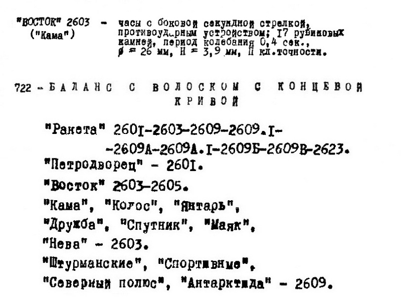

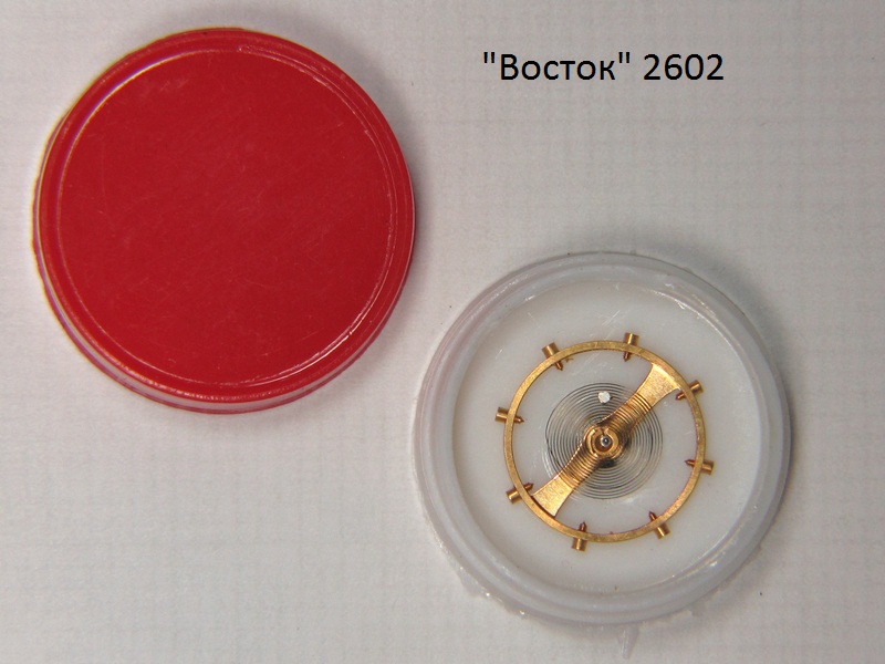

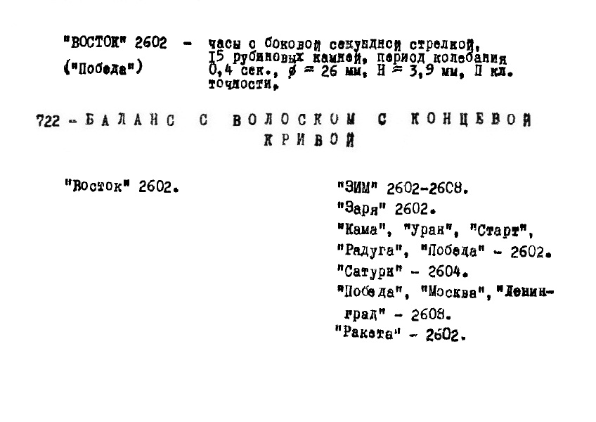

Странно, я ставил в своё время востоковский баланс на Победу - никаких проблем не было.
Добрый вечер!
Полностью согласен, за последние несколько дней ремонтировал несколько ЗиМ 2602 и Восток 2602, никаких проблем не было.
Баланс у обоих один и тот же.
Кстати, баланс от Востока 2603, и 2605, отличается осями.
С уважением, Душан
Название: Wostok 722-2602 i.jpg
ID:	1539959   Нажмите на изображение для увеличения
Название: Wostok 722-2602 t.jpg
ID:	1539960   Нажмите на изображение для увеличения
Название: Wostok 722-2603 t.jpg

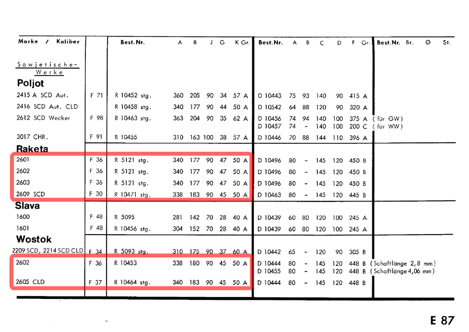

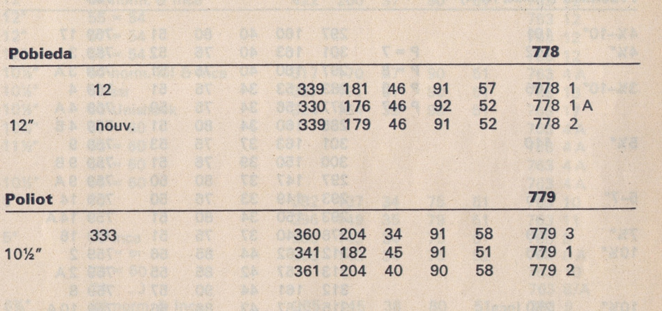

В принципе это так, но иногда не совсем.

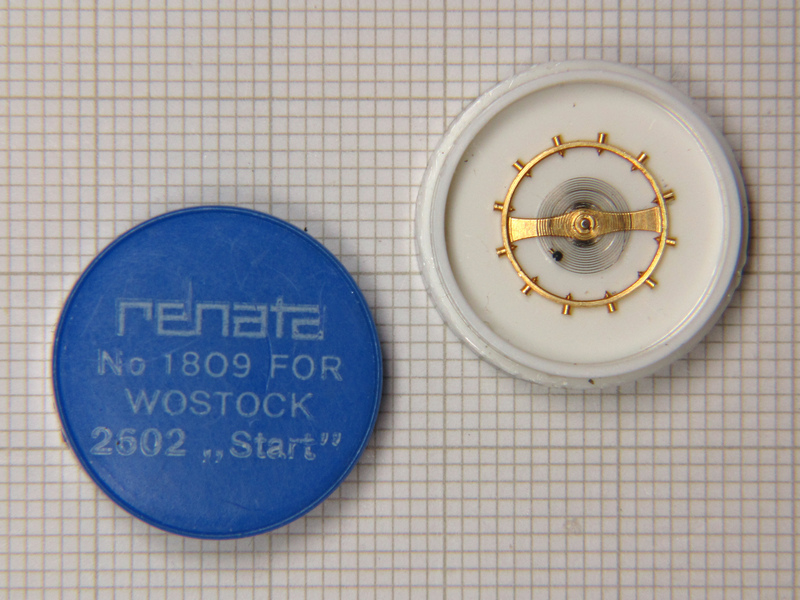

Если посмотрите таблички, можно увидеть тонкие различия, кроме противоударных особенностей. Конечно, может случиться несоответствие, в зависимости откуда произошли запчасти, балансы и оси. Именно, у меня существуют оба, советский и швейцарский, для швейцарских не нужно помещать прокладки под мостик баланса.
С уважением, Душан
Название: Page E87 - 2.jpg
ID:	1540633   Нажмите на изображение для увеличения
Название: Pobieda Img 02.jpg
ID:	1540634   Нажмите на изображение для увеличения
Название: Wostock 2602 - Start.jpg
