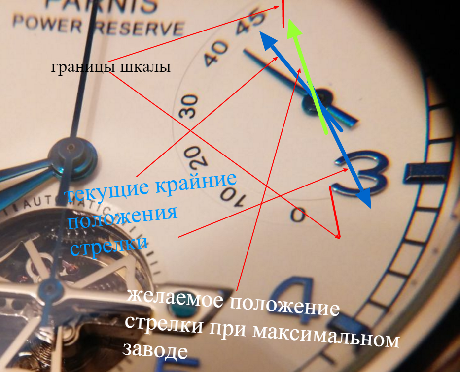

Сообщение от xamgelo Посмотреть сообщение
Тут я не знаю, на оригинальном СиГале она заметно выше цифр и в процессе нормальной работы проходит и над 2 и над 3 ничего не цепляя. Может на Вашем Парнисе просто сама цифра вывалилась
в общем по очереди:
- на этих парнисах стрелки запаса хода/календаря на уровне цифр
- 3-ка немного вывалилась но уже как следствие того что стрелка ее подперла.
- часы разобрал 3-ку подправил, но
-- при полном заводе стрелка запаса хода стоит ровно на 45(позиции 45 и 0 не на краях шкалы, а смещены на 3-4мм внутрь ). практически уверен что по мере уменьшения завода стрелка опять выйдет за шкалу "в минус" и встретится с тройкой.
можно ли как то отрегулировать положение стрелки запаса хода (чуть повернуть по часовой стрелке) чтоб при полном заводе она чуть уходила за шкалу в "+" и соответственно не выходила в "-" при "разряде"?
можно ли это сделать в домашних условиях или только поход к мастеру?
самый очевидный вариант для меня переставить стрелку чуть-чуть но как это реализовать практически для меня вопрос ..

Сообщение от apala4 Посмотреть сообщение
Взять кусочек папиросной бумаги или пленки сделать в нем прорезь, чтобы можно было подложить под стрелку. Для снятия в домашних условиях можно почитать тут

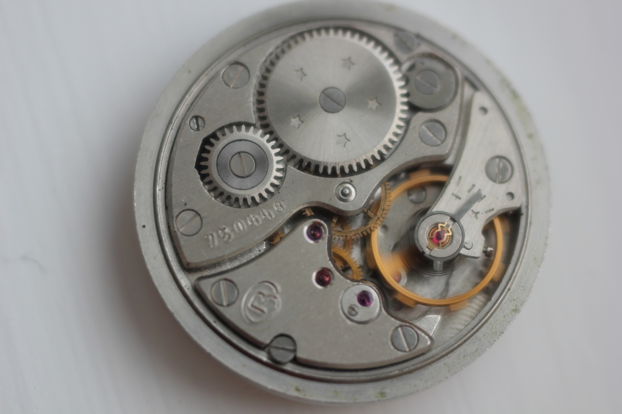

Подскажите, Восток 17 камней. Преотпустил винт, вынул заводную головку и теперь не могу поставить назад. Винт не закручивается, крутится в холостую, головка доходит только до вращения стрелок, на завод не идет.
  #1730
Старый 25.09.2016, 19:35
xamgelo xamgelo вне форума
Регистрация: 19.08.2013
Адрес: Odessa
Сообщений: 364
Сказал(а) спасибо: 125
Поблагодарили 177 раз(а) в 126 сообщениях
Сообщение от Volodia13 Посмотреть сообщение
Именно Преотпустил, а точнее переотпустил. Теперькак минимум придется снимать цифер и стрелки, даже если не планировалось. Как все поправить, будет сразу видно. А если непонятно, то описаний и чертежей механизмов таких полно, только надо искать "Победу"
