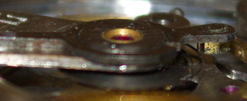

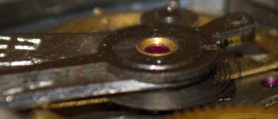

Здравствуйте.
Есть у меня есть два экземпляра карманных Молний:
1) Ч2З, 15 камней, 4-52, ЧК-6
2) ЧЧЗ, 15 камней, 3-54
У Молнии 54-го года точность хода хорошая.
Молния 52-го года стабильно убегает на ~1 минуту за сутки. Попытки отрегулировать ход этих часов градусником успехом не увенчались.
В итоге сегодня приехали заказанные очки-микроскоп и я смог рассмотреть проблемную Молнию получше.
Оказалось, что у проблемных часов крайний виток спирали баланса просто не контактирует с градусником - находится ниже штифтов регулятора (при этом смещения нет - колебания витка происходят аккурат под штифтом), поэтому изменение положения градусника никак не влияет на ход часов.
Попытался сделать фотографии - прошу сразу извинить за качество, но это лучшее, что получилось выбрать из нескольких десятков снимков.
Точно идущая Молния:
Спешащая Молния:
Подскажите, пожалуйста, мне подсунули часы с дефектным градусником или он просто неправильно установлен (никаких зазоров между градусником и пластиной не наблюдается, ход у него тугой)? Имеет ли смысл немного подогнуть хвостовик градусника вниз, чтобы спираль входила в штифт или получится перекос?
Что обычно делают часовщики в подобных случаях (сам я лезть не буду - просто хочу понять объем работ и необходимость поиска донора перед тем, как пойду просить часовщика заняться этим вопросом)?

Привет!
Заправить волосок на место не составит труда. Возможно сломан замок удерживающий волосок между штифтами. На фото не видно.Гнуть ничего нельзя.
Однако в Вашем случае часы должны были бы отставать а не спешить,так как задействована вся длина волоска.
Возможно из-за низкой амплитуды.Тогда нужен сервис.

Сообщение от Odissey Посмотреть сообщение
Видимо, так и есть - никакого замка на штифтах градусника проблемных часов нет (в отличие от нормально работающих часов, где он четко виден).
Однако в Вашем случае часы должны были бы отставать а не спешить,так как задействована вся длина волоска. Возможно из-за низкой амплитуды.Тогда нужен сервис.
Частота колебаний баланса проблемных (спешащих) часов заметно выше частоты колебания нормальных часов - это видно даже при сравнении "на глаз", если рядом часы положить.
Кроме того, у спешащих часов еще и проблема с секундной стрелкой есть - она регулярно замирает на несколько секунд в одних и тех же секторах, после чего продолжает свой ход. Часы при этом (в момент остановки секундной стрелки) продолжают идти. Где-то встречал, что это связано с износом (втулки?) секундной стрелки и решается ее заменой.
В общем, я так чувствую, что дешевле оставить эти часы "как есть" и смириться с тем, что мне продали хлам, чем пытаться доводить их до ума (замена градусника, замена секундной стрелки, проблема с низкой амплитудой колебаний баланса - ремонт явно выйдет дороже их стоимости).
Большое спасибо за ответ.

Сообщение от AndreyL Посмотреть сообщение
Вроди у Вас спираль не родная (не из етого баланса), часы спешили с градусником и шли почти точно без него. Поетому щифты градусника сократили, чтобы не доходили до спираль. Если Вас так не устаивает, будет нужно кроме замены градусника, подложить шайбочки под 2 или 4 винтов баланса или заменить баланс со спиралю. Исправить секундную стрелку не составит трудность для любого часовщика.

Сообщение от nevenbekriev Посмотреть сообщение
Большое спасибо за ответ!
Мне тоже пришла в голову мысль, что градусник специально вывели из строя, когда Ваш коллега выше упомянул, что часы без градусника должны были отставать, а не торопиться (не представляю себе вариант, когда у градусника мог отвалиться замок, да еще и так ровно - "под срез").
Пока эта Молния просто полежит у меня как образец неудачного приобретения - я на ней экспериментирую (это были первые часы, в которых я открыл заднюю крышку, попробовал регулировать скорость хода градусником и т.д.). На следующей неделе мне должны спаять простенький усилитель на двух транзисторах для гитарного пьезо-микрофона и я попробую "послушать" ее в Biburo.
Подскажите, пожалуйста, ремонт секундной стрелки с описанными симптомами ("залипанием") обычно производится "на месте" (с тем, что есть) или требуется замена каких-то частей механизма (стрелки)?
(с тем, что есть)
Трубка стрелки обжимается пинцет-кусачками.
Лучшее, что можно сделать в вашем случае, утяжелить и затем уравновесить баланс, градусник взять с донора - их полно, особенно без белансов или со сломанными цапфами оси.
