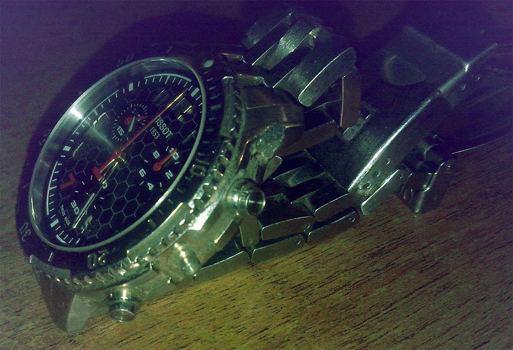

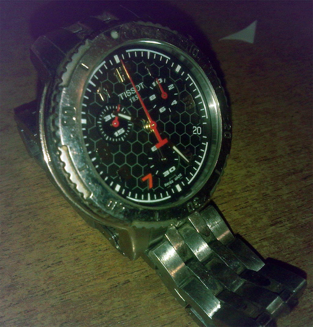

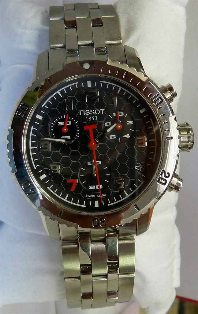

Потерял головку Подскажите пожалуйста, где купить головку для часов Tissot t067417a? Желательно через Интернет магазин. В ремонте говорят что закажут и заказ придет месяца через 3 и стоить будет 3000 рублей.

Сообщение от dioxin Посмотреть сообщение
так там же однако : https://www.cousinsuk.com/category/t...crowns-by-size

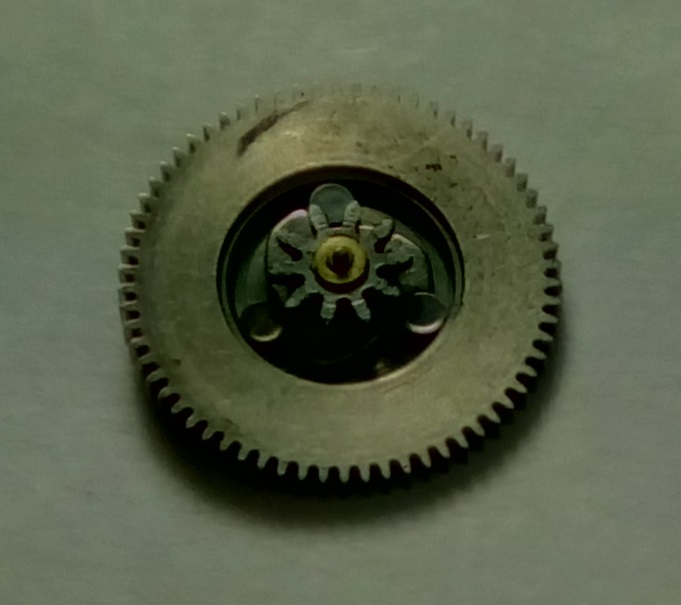

Здравствуйте, товарищи!
Обгонные колёса в "Ракете" 2627.Н смазываются или нет?
Интересные такие колёса, первый раз такие вижу, с роликами, которые при открытии крышки предательски вывались и разбежались по столу )

С ними как с предателями, без смазки, (с роликами) я имел в виду. Ось смазываем, D5 желательно.
