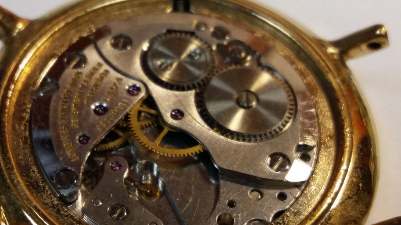

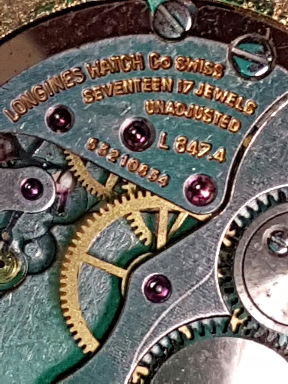

А вот где купить такой амортизатор, кто подскажет?
Может у кого завалялся в загашнике?

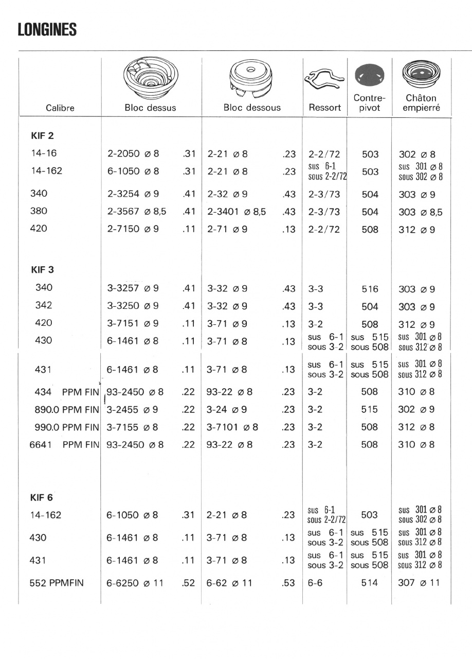

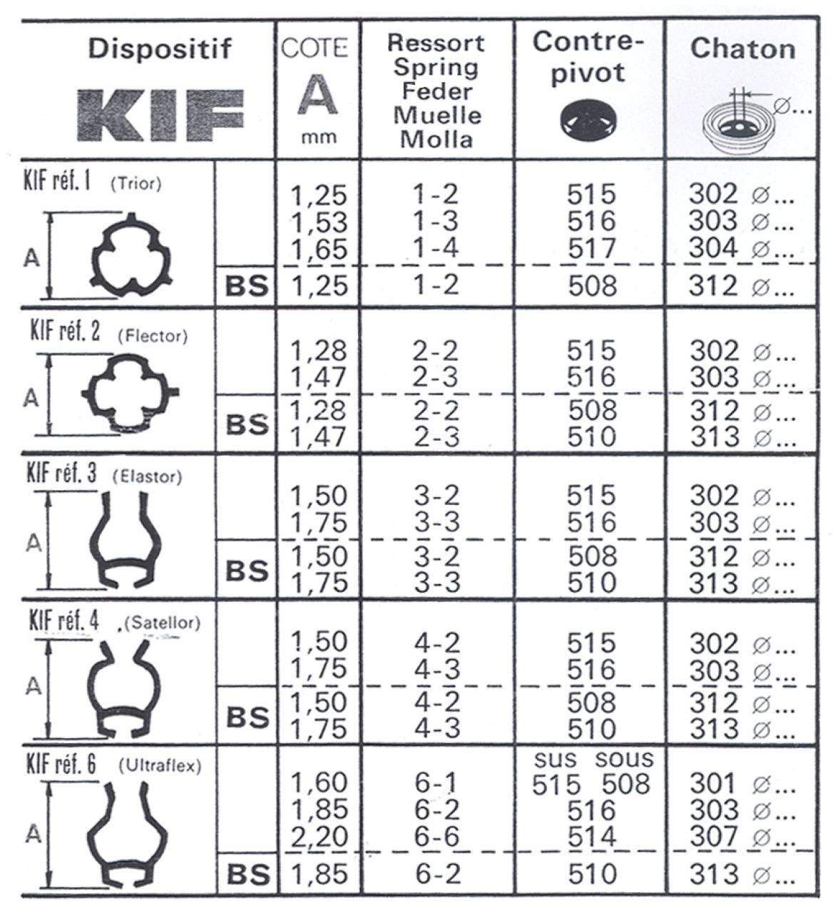

Добрый вечер, Дмитрий!
Кажется что это есть KIF (фото не наилучшее), их есть несколько типов и размеры. Longines использовали всех их, если скажете калибр часов, я буду попытать определить противоударный механизм из KIF документации. Кстати, всех их можно купить в Cousins, из Великобритании.
С уважением, Душан

Дмитрий,
Кажется что Longines механизм на фото из серии калибров 4ХХ. Но, вот список калибрах с KIF противоударным устройством, так что пользуя таблицу Вам будет можно точно определить что заказать, также, у меня есть хороший запас KIF запчасти так что мог бы Вам помочь.
С уважением, Душан

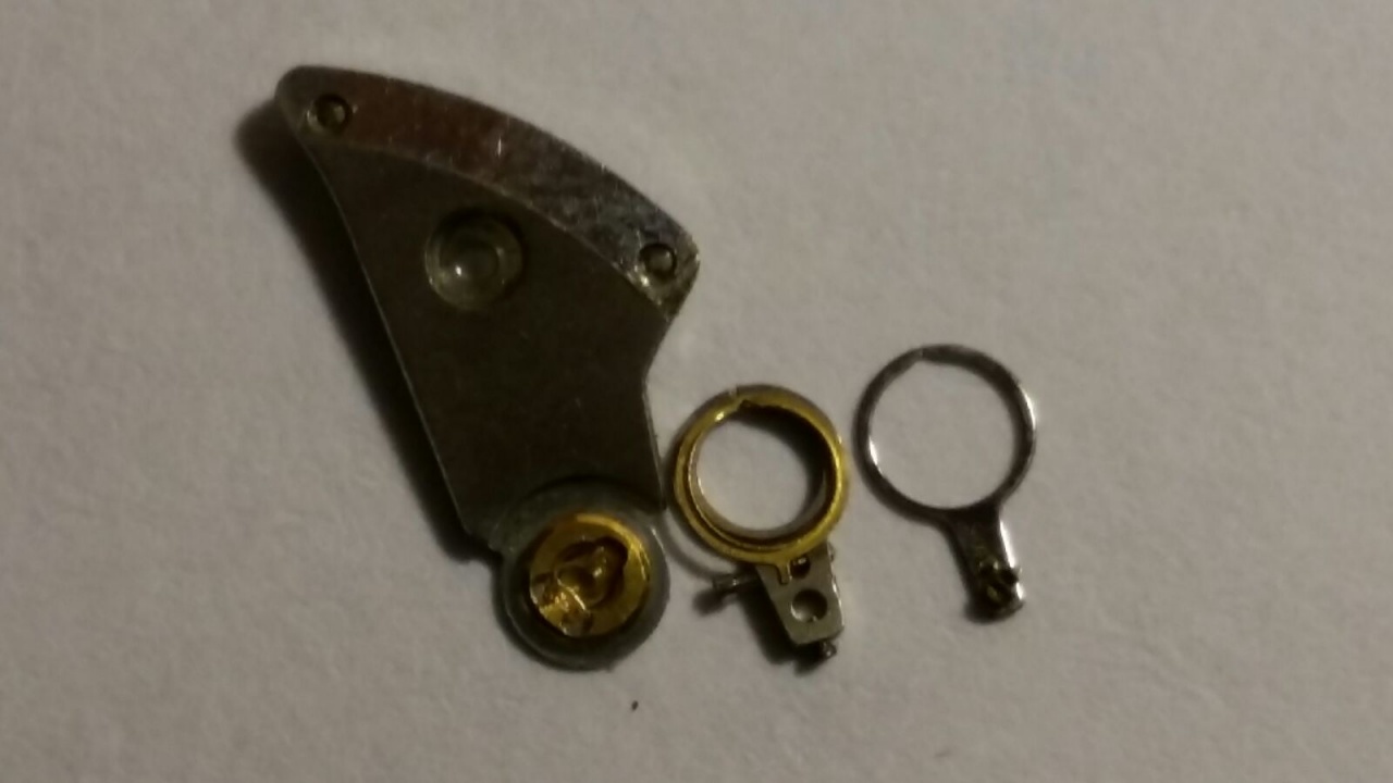

Вот он.

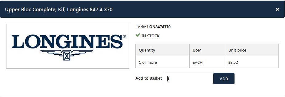

Дмитрий,
Можно заказать, они их имею на складе.
С уважением, Душан
