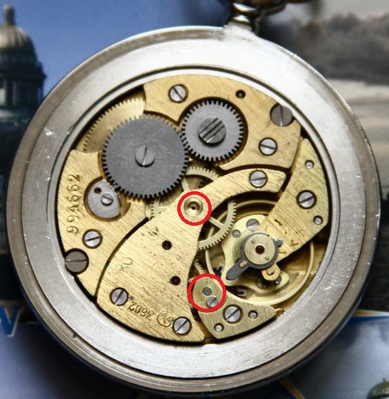

А нужно ли подавать масло в "латунные камни" центральное колесо Молнии и анкерное колесо у меня в механизме стоят латунные вставки вместо камней
Латунные подшипники нужно смазывать точно так, как и камни. Если на анкерное колесо есть латунный футор, значит он не родной, кто-то заменил треснувший камень.

Сообщение от wiher Посмотреть сообщение
Так еще смотрякакя "Молния".
На старых 15 камней, и центральное колесо в латуни крутится. У "новых" -18 , на анкерном накладные камни еще добавдены.
Не факт, на поздних будильниках Слава например встречал такое с завода.
Да о чем разговор, никто не видел что ли "Молний" из последних годов выпуска? ( в кавычках не потому что название, а потому что это, как по мне, уже не "Молния," а что-то вроде китайских карманных, которые по пару баксов ценой и при этом механика)

Мдаа... Жалко смотрится! Там на анкерном колесе накладный "камень" из стали. А под нем верно латунный футор?!

Сообщение от nevenbekriev Посмотреть сообщение
У меня есть одна из таких "последних". Никакой финишной обработки мостов. Все выглядит так, будто только что из обдирочной машины. Но сами колеса, оси, пиньоны, и т.д. вроде бы не хуже тех, что ставились раньше. Видимо, из старых запасов. Сквозные камни для анкерного колеса нормальные, а вместо накладных стальные вкладки, которые после длительного хранения начали ржаветь. В процессе ремонта заменил их на обыкновенные накладные камни. Точность хода вполне приличная, в границах допуска.
