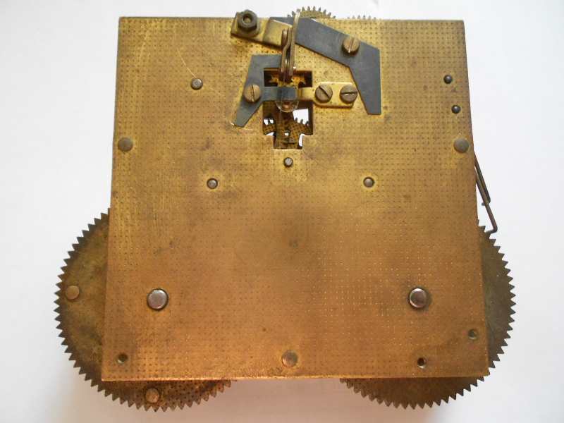

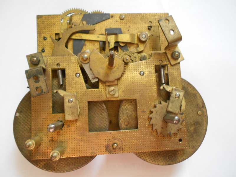

как выглядела скоба ?
Никто не подскажет, как выглядела скоба вот у такого механизма?:

Сообщение от Volodimer Посмотреть сообщение
Забыл сказать, что у механизма одна особенность - скоба расположена под анкерным колесом и очень малое расстояние между осью скобы и анкерным колесом, да и и диаметр последнего чуть больше 12 мм.
Непонятно, сколько зубьев охватывается и вообще - скоба ли там.
Это что-то редкое, скобу видимо придётся рассчитывать.

О чем рассуждать с такими снимками ....Я вообще не вижу анкерного колеса.

Да нужны не рассуждения.
Нужен человек, державший в руках такое двухэтажное чудо в исправном состоянии.
Там скобу просто приткнуть некуда из-за тесноты. Расстояние между верхними платинами 11мм, в них кроме скобы рядышком колесо с трибом.
И есть подозрение, что классическая скоба не будет работать, потому что наклон зубьев у анкерного колеса не в ту сторону (колесо вращается против часовой стрелки)
И видимо сделавший точный чертеж скобы.
Чем ближе анкерное к скобе, тем меньше обхват, возможно вообще 3,5 или 2,5 зубъев.
Интересно поэкспериментировать, можно сделать её из латуни,чтобы легче было гнуть, а когда угадаете форму, по подобию сделаете из стали.
Тогда там спуск Грахама или подобный ему. И скоба должна быть или из калёной стали, или с рубиновыми палетами, как английская анкерная вилка. В обоих случаях палеты должны быть широкими и иметь плоскость импульса. Обхват обычно при этом очень большой.
