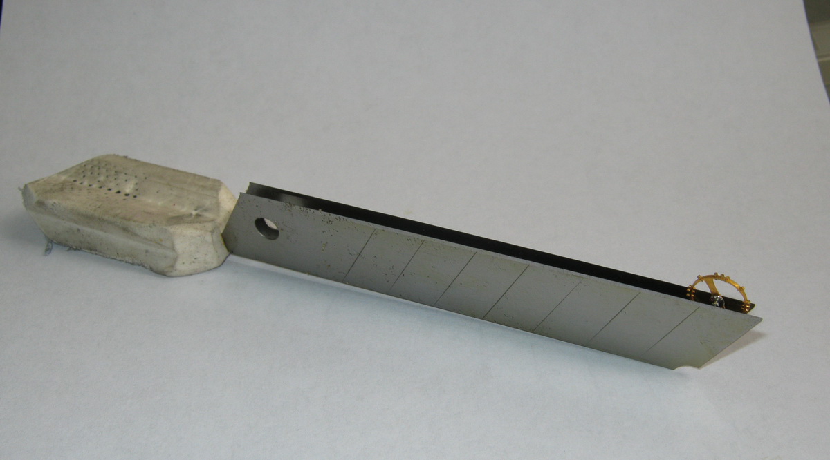

Сообщение от nevenbekriev Посмотреть сообщение
Поздравляю!
Только нужно баланс уравновесить или хоть проверить его равновесие.
Было бы на чём проверить, да и часы судовые, настенные, не так критична неуравновешенность баланса.

ID:	1476187Можно вот так канцелярская резинка и два лезвия для ножа канцелярского.

Когда баланс большой, можно просто так
