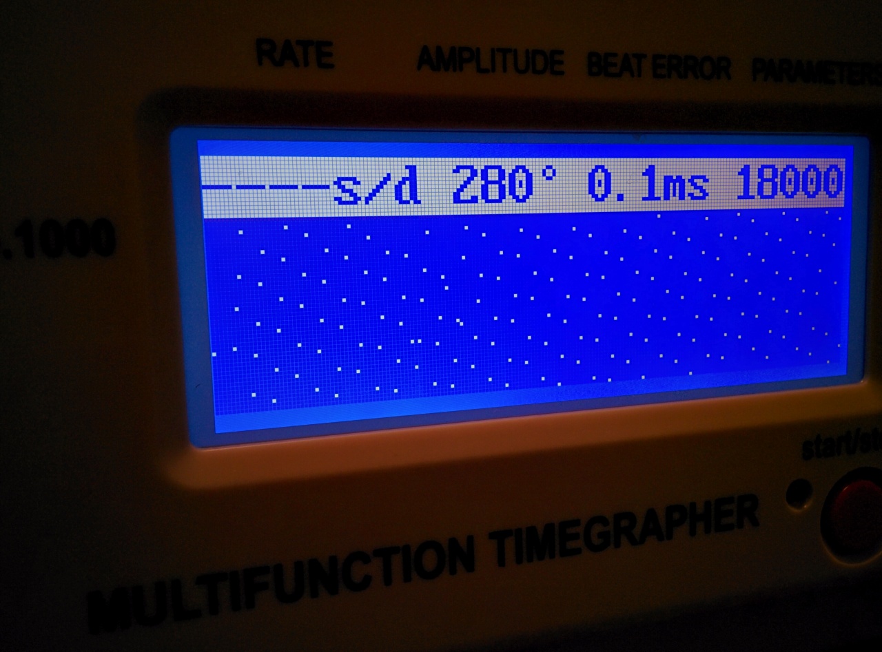

фото сыпи?
обычно вызывается задеванием спирали о мост или еще чего нибудь.
Фото только после работы, позже. Выглядит как-то так
Часовщику носил, он посмотрел, поковырял, сказал, не задевает нигде.

Картинка.

Волосок концентричен ,посмотрите положение волоска:не касается ли он моста баланса или спиц?

Сообщение от NSGV Посмотреть сообщение
Дело в том, что часы отстают и амплитуда хорошая. Значит спираль на самом деле длинная и не из того баланса. Частота выходит из допустимых границ софта ППЧ и он не показывает ничего.
Нет гарантии, что если замените спираль из другого баланса, то будут идти нормально. Можете попробовать.
А сколько отстают? Можете снимать противоположные винты баланса, пока частота не дойдет до такую стойность, что ППЧ начнет показывать. Можете тоже подсчитать ударов ровно за минуту - они должны быть 300, чтобы иметь представление как чстота изменяется при снятии винтов.
Спираль можно укоротить, но она Бреге. Можете сделать новый завиток? и нет гарантии, что ее нужно укоротить так много, что старый завиток полностю убрать.

Сообщение от nevenbekriev Посмотреть сообщение
Убрал два винта, отрегулировал ход. Пока идут нормально. Отставали на 10 минут в сутки. Пинцетом нашёл место, где надо было бы закрепить, близко к началу изгиба, не получилось бы. Спирали других балансов не подошли. Балансы, что у меня есть, ещё тяжелее.
