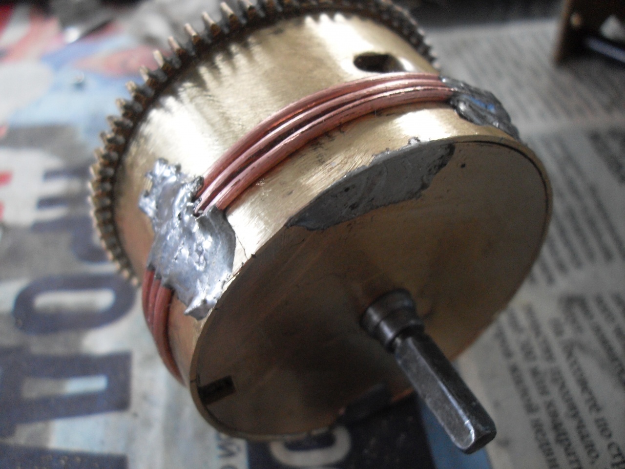

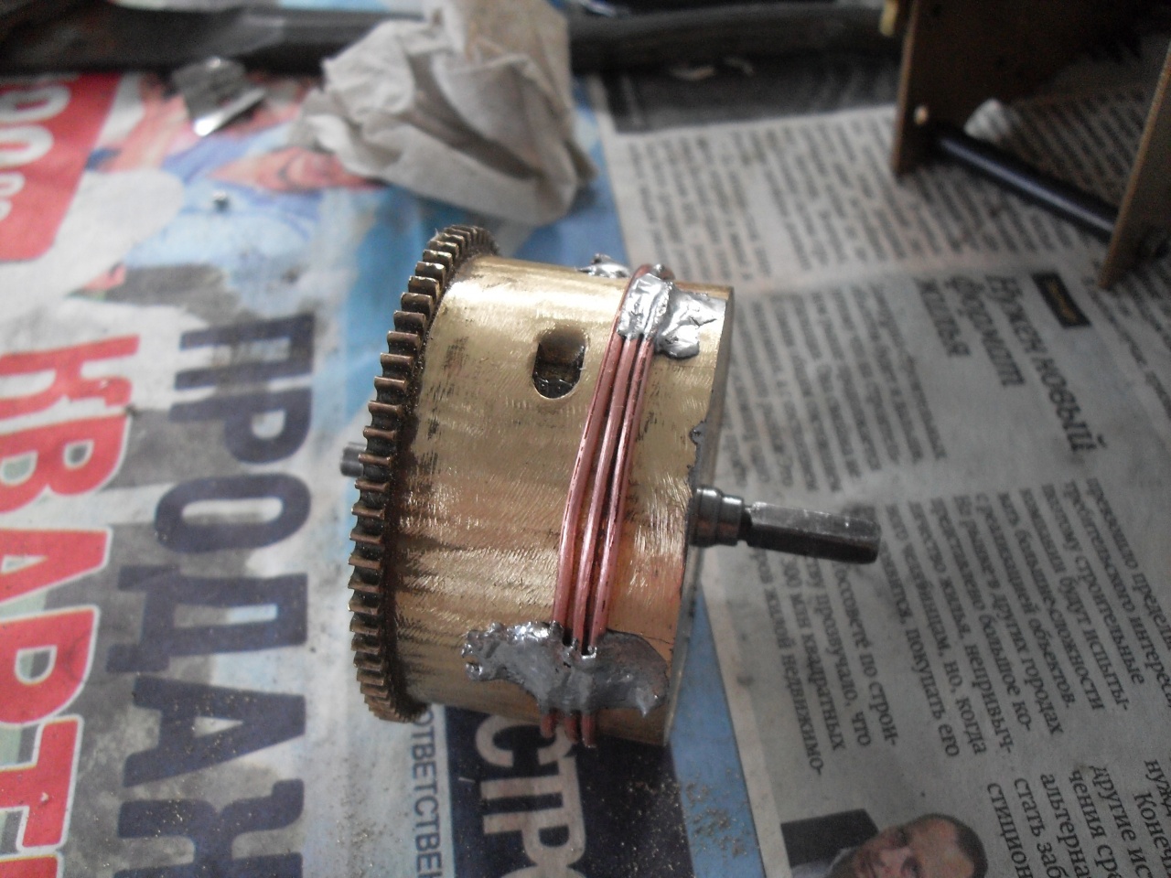

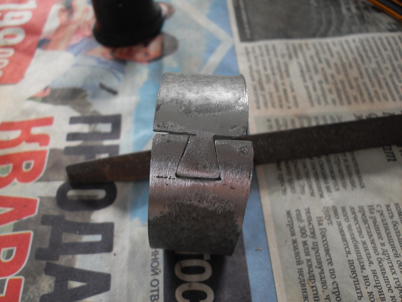

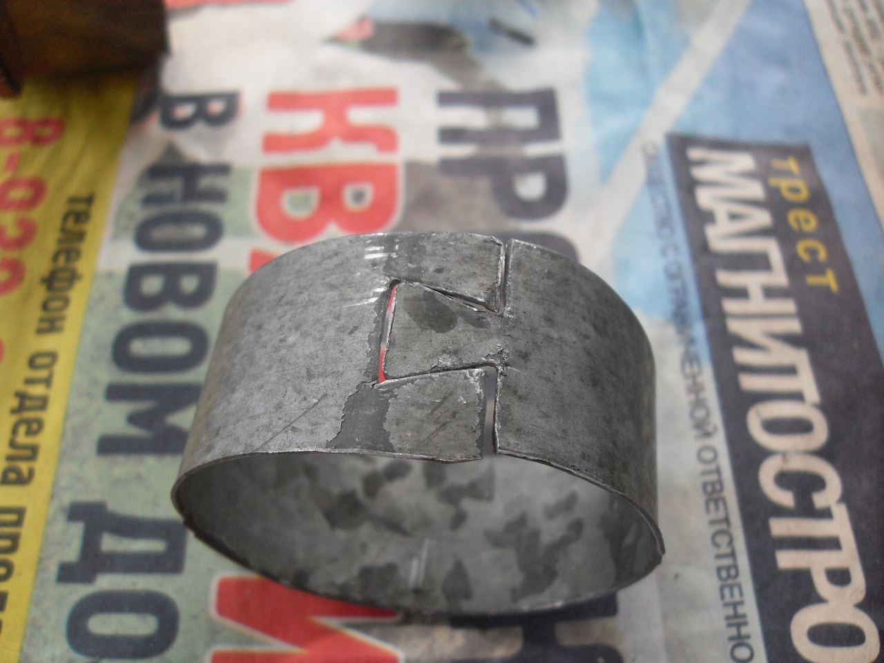

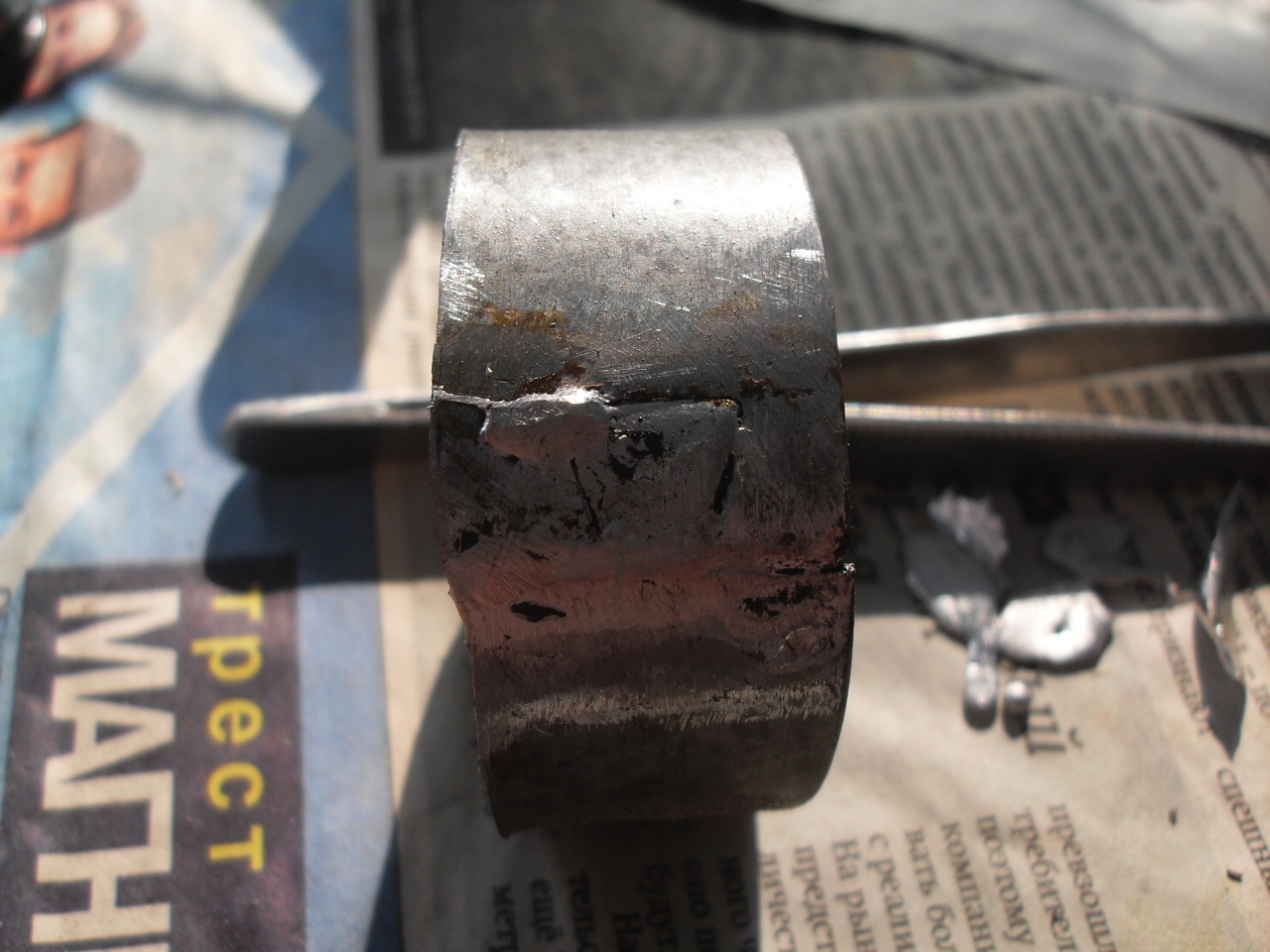

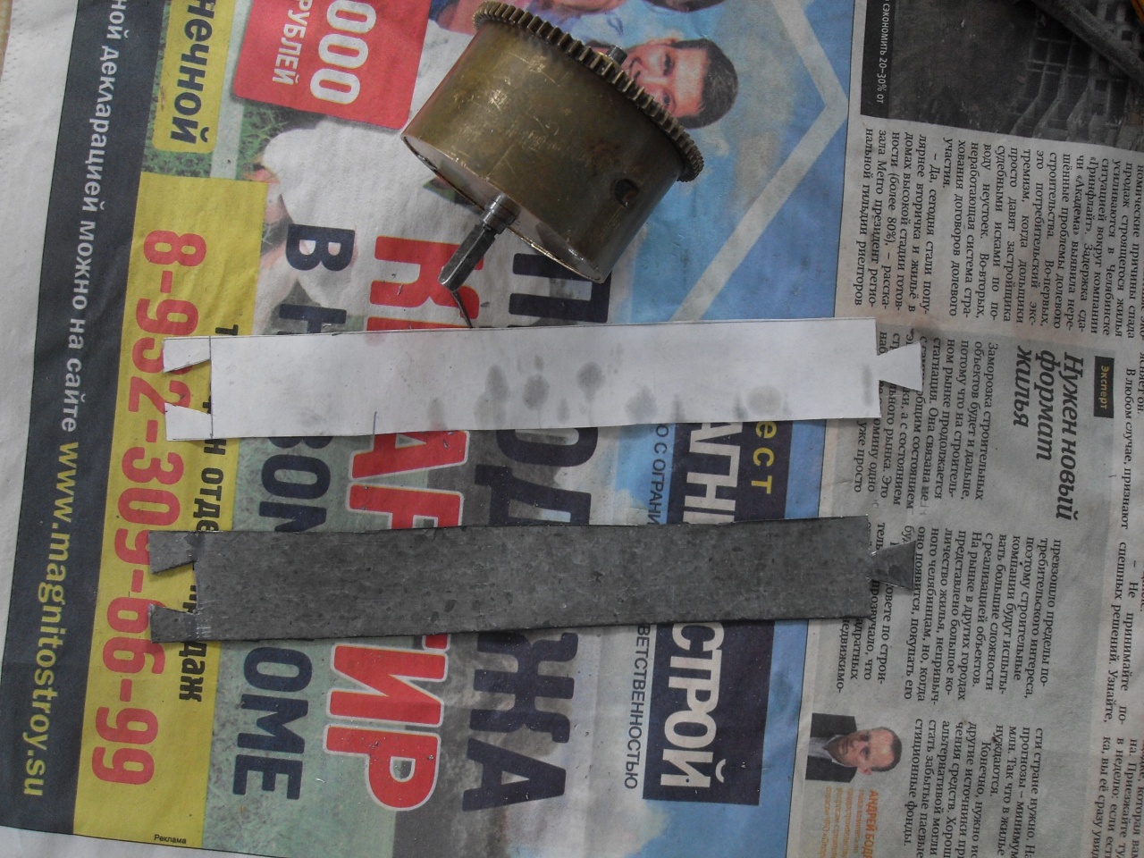

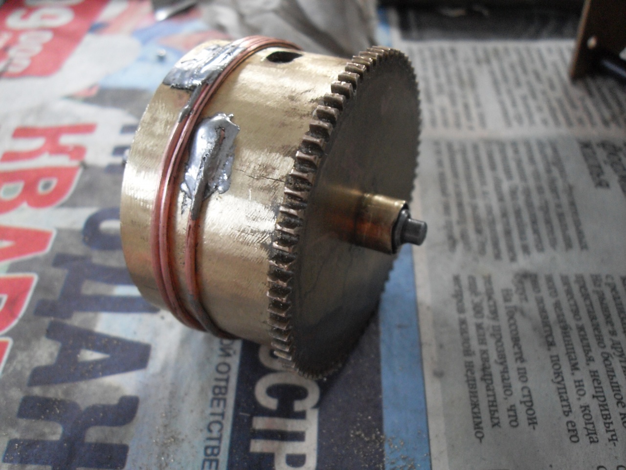

Продолжаю изыскания . Кольцо из жести 0.6 мм с помощью ласточкина хвоста не получилось , сделал замок , пропаял , одевал внатяг , замок соскакивал .Из проволоки сделал , мало витков ( лень искать длинную проволоку ) , прошел час , часы работают

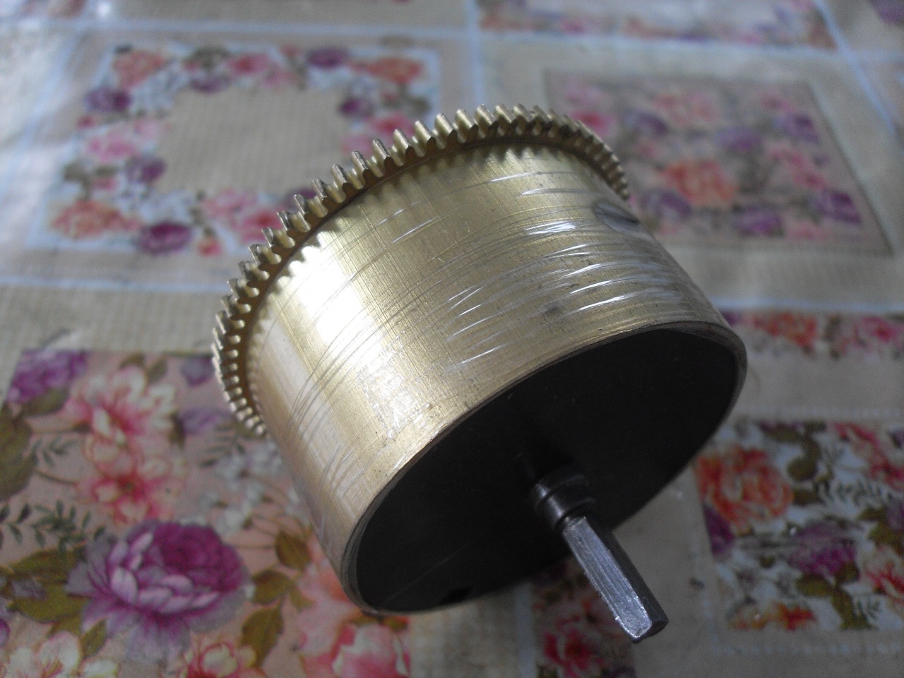

Барабан почти новый , решил я перестраховаться .Намотал несколько слоев скотча , может есть другие варианты ? например : изолента , ткань , термоусадка ....

Сообщение от radii Посмотреть сообщение
Суровым челябинским скотчем. ))
Найдите хоть армированный алюминиевой фольгой. О ней VGA240х320 рассказал в соседней ветке.
Сообщение от VGA240x320 Посмотреть сообщение
называется "Speed tape".... Разрешена официально. Фактически- скотч, армированный толстой алюминиевой фольгой.
