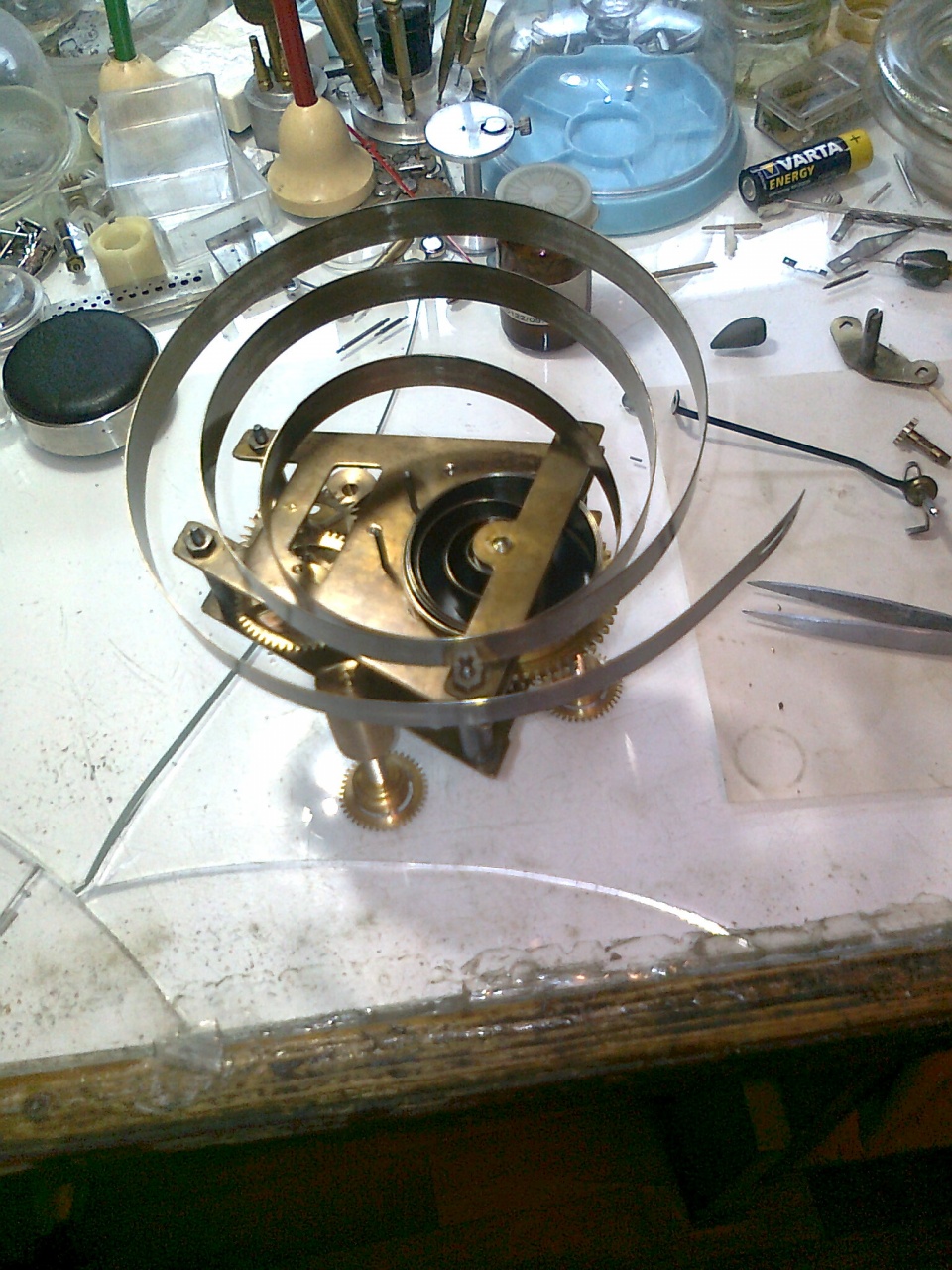

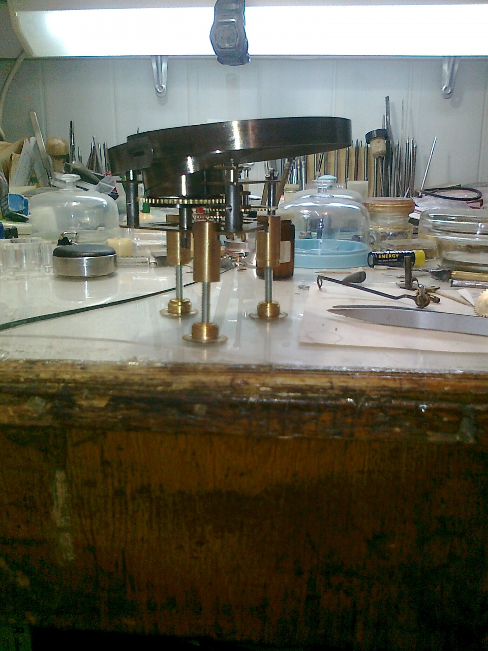

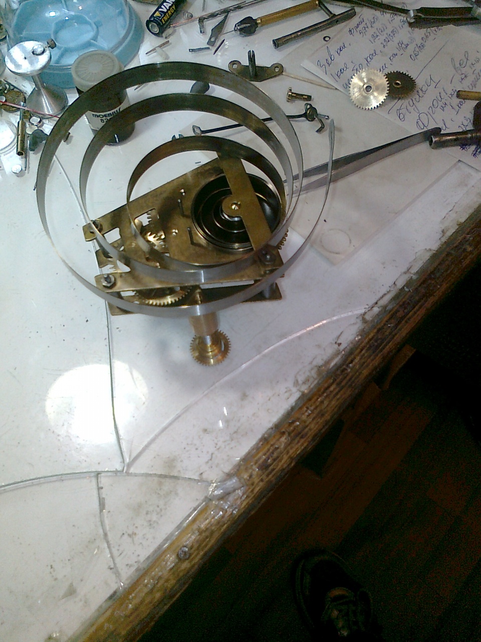

Один из способов установки пружины в часы без боя. Устанавливаем заводное колесо, устанавливаем пару витков пружины на вал колеса, ставим и закрепляем гайками мостик заводного колеса и просто заводим часы ключем, придерживая или чем нибудь застопорив колеса. В конце надо помочь зацепу пружины встать на место.

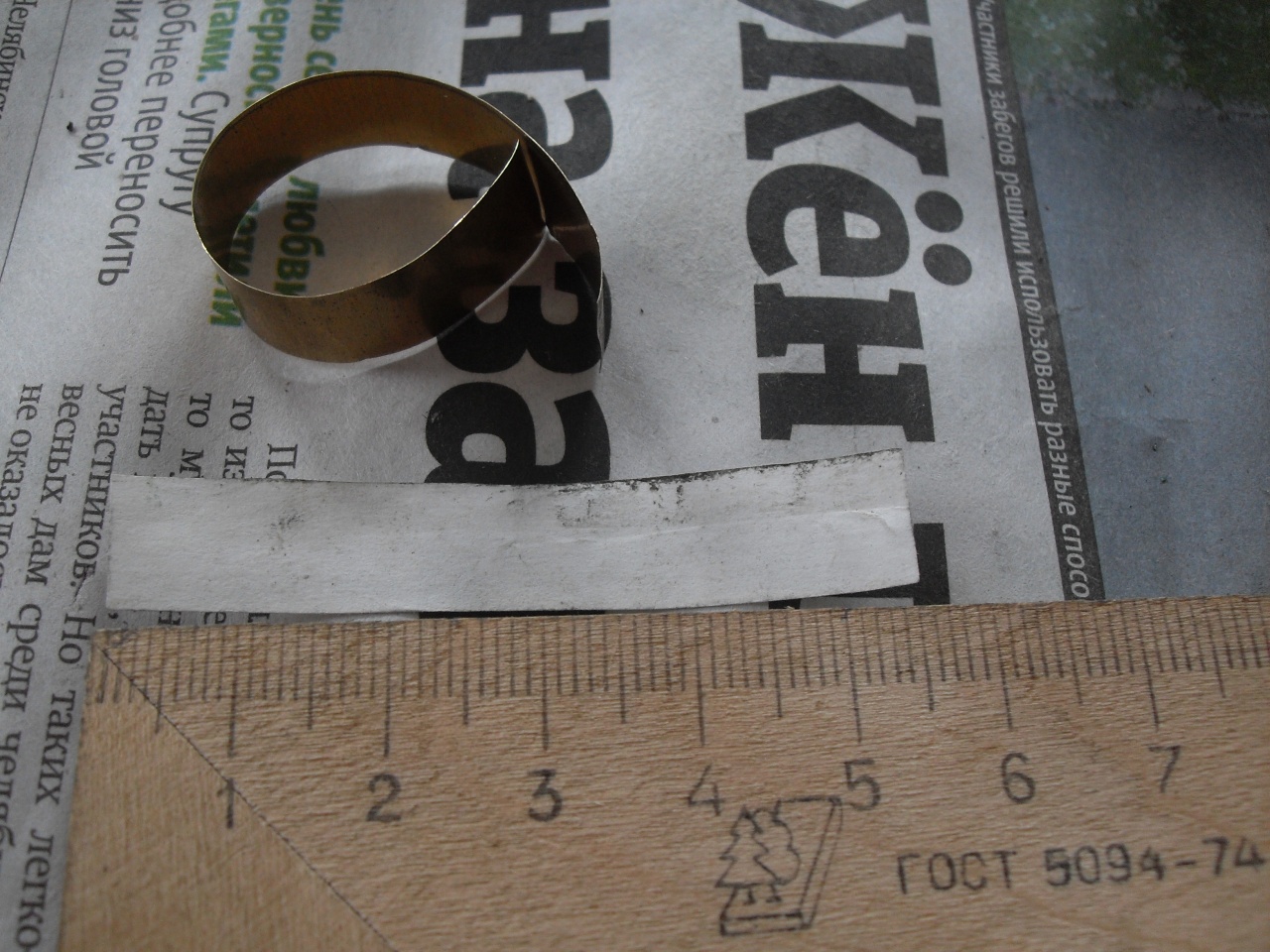

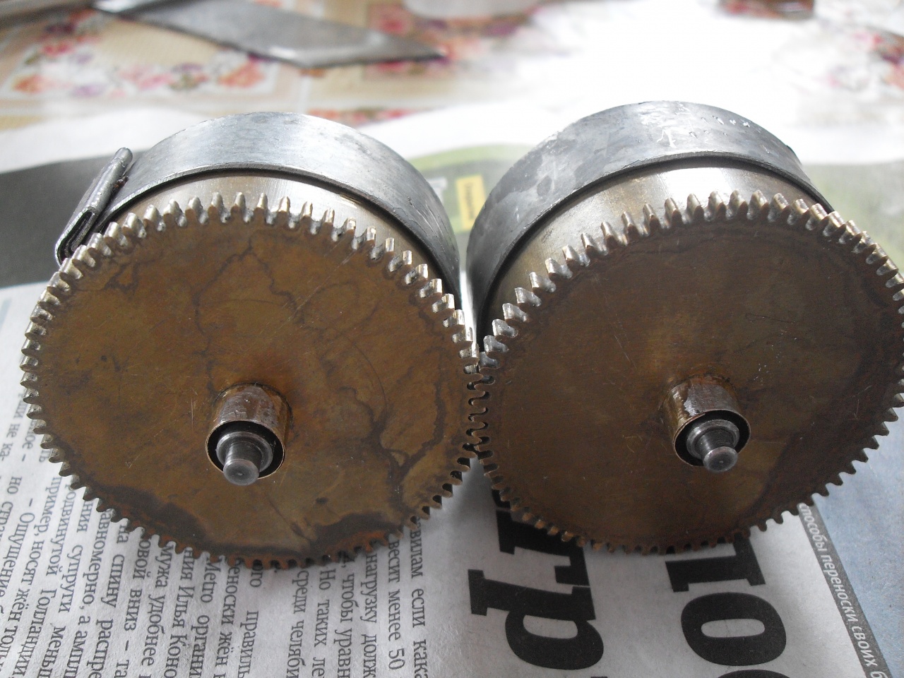

Устранил шатание вала барабана , с помощью " портянки " . Нашел жесть из латуни , толщиной 0.1 мм , марку не скажу ( пружинистая ) . Вал шатается в пределах 0.5 мм , значит 2 витка будет достаточно .Сделал шаблон из бумаги , получилось 9 на 55 мм , вырезал , намотал "гильзу " вставил в барабан , валик и шайбу установил на место , гильзу с одной стороны пропаял , что бы не разматывалась . И все . Наш ответ чемберлену готов ( почти )

Сообщение от radii Посмотреть сообщение
Конечно так лучше, чем было. Но можно сделать (без станка) еще лучше.
Гильзу лучше сделать из жести толщиной 0.25 или 0.3 мм только одним витком. Нужно ее припаять к барабан, чтобы не вращалась относительно него. Ширина гильзы более чем 2 мм не нужна. После припаяния к барабан, гильзу нужно расширить разверткой до нужного размера отверстия.
