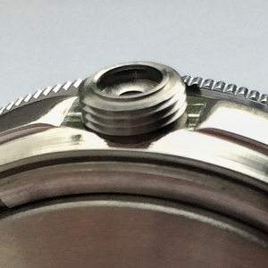

Доброго времени суток!
Подскажите пожалуйста, как и чем опрессовать втулку заводной головки для корпуса Восток Амфибия?
Чем снять и где заказать-нашел, а вот как обратно поставить-нет.
Спасибо!

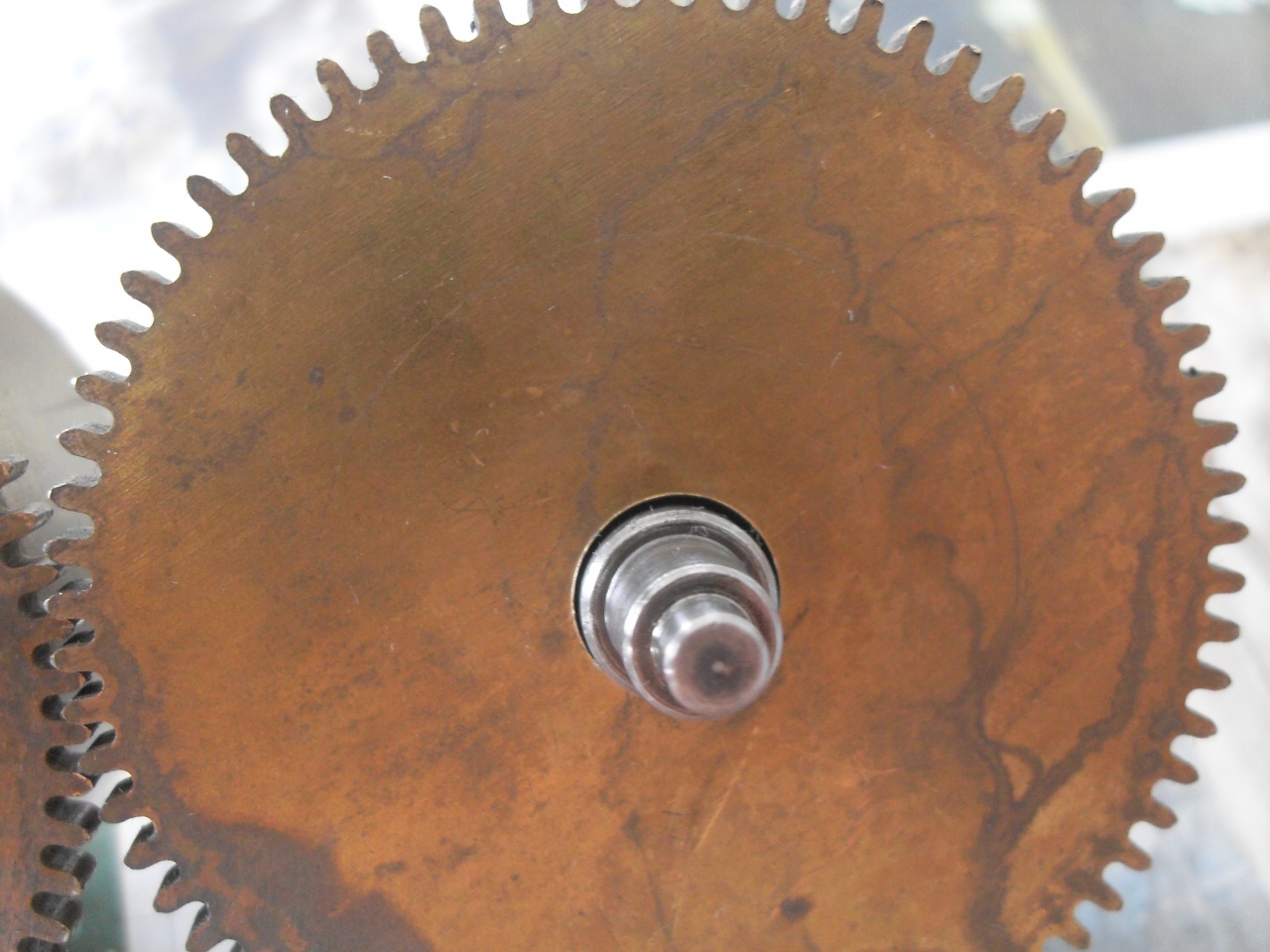

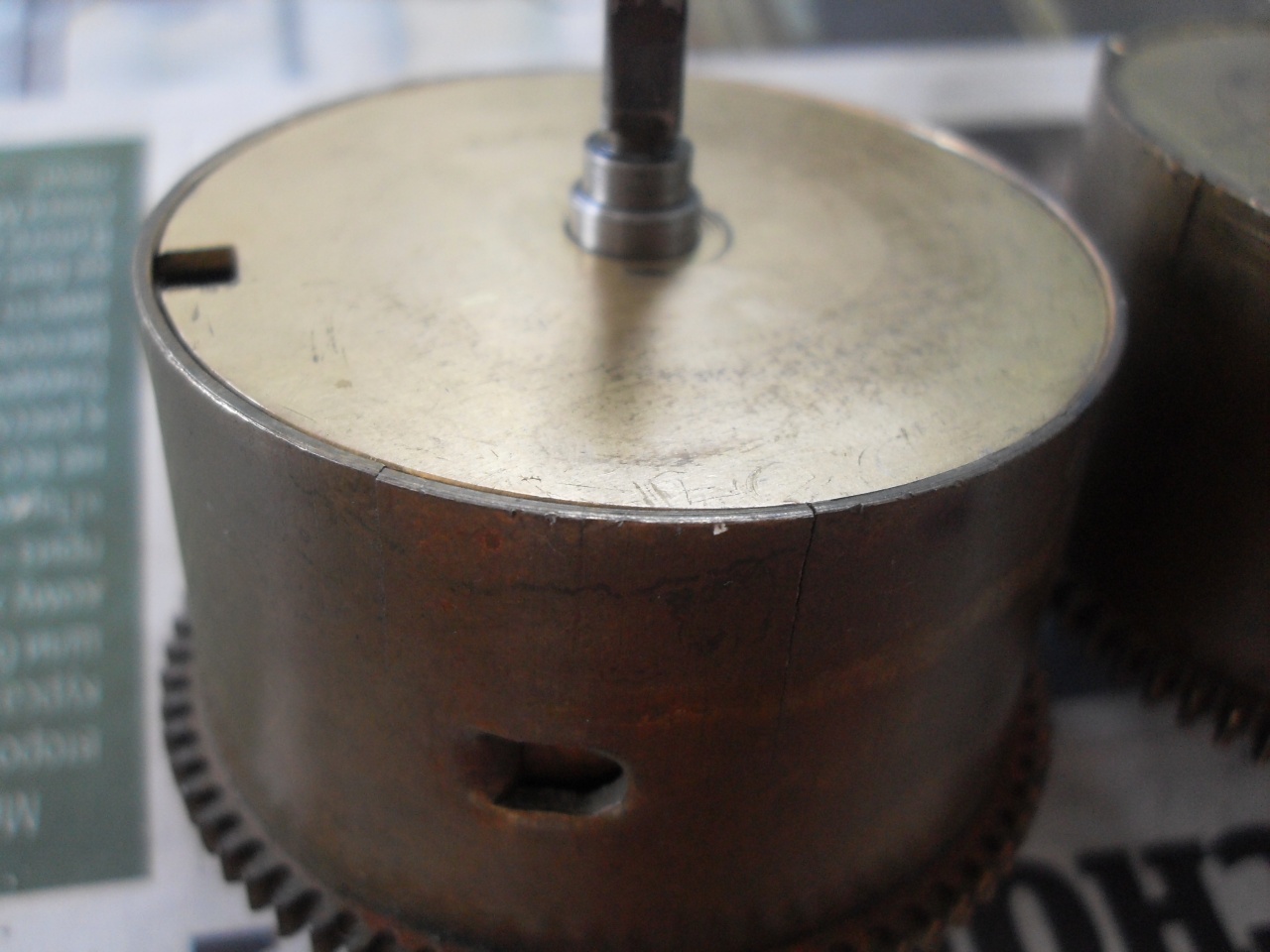

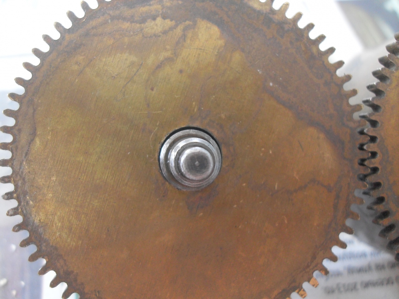

Мне попались еще барабаны от янтаря , трещины на обоих , это ладно , можно отремонтировать ( одеть кольцо ) .Смущает другое , отверстие 9,14 мм , на валу 8.63 мм , т.е. вал шатается в пределах 0.51 мм , как такое может быть ? отверстие не овальное , причем с одной стороны вала , где шайба , закрывающая барабан все ок .
Как можно убрать шатание ? одеть кольцо , или медную проволоку 0.25 мм намотать на вал , или выбросить к ...
Доброе утро!
Надо тщательно расширить отверстие, желательно в токарном станку, затем изготовить втулку из латуни и запрессовать ее.

Доброе утро , Душан . Если оставить как есть ? ладно , лучше заменить , думаю .Ремонт со станком проблемно , все равно спасибо за совет
Если бы оставить как есть, то может быть проблем, если пружина ободом будет трогать барабан, то может производить потери силы.
