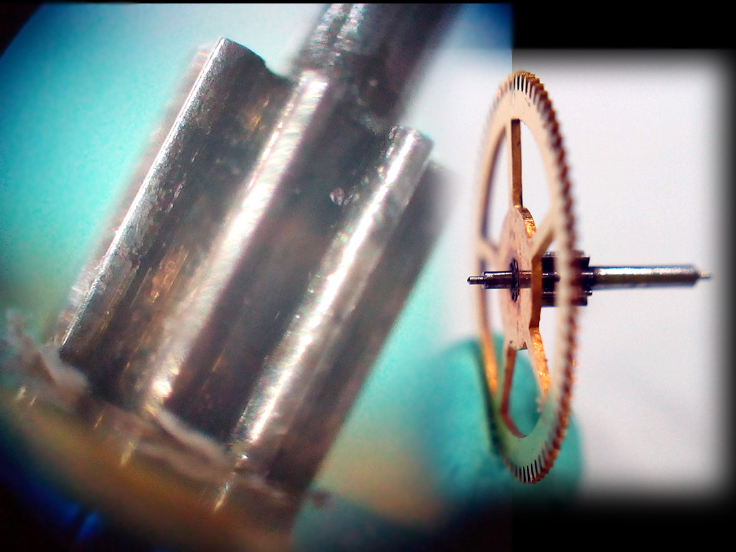

А не подскажите, как заполировать эстетически триб колеса? Апельсиновая палочка, не очень. Иголкой, ну не идеально. А резинками из-за колеса и не подлезть.
В общем-то там то и грязи, как бы нет, просто черный окисл. Алмазной пастой и палочкой не охота как-то, потом вымывать. Снять колесо, чтоб пройтись резинкой - так выбивать молоточком, потом аккуратно не запресовать без оборудования.
Или эта идея простыми средствами не решается?
Сообщение от Душан Грујић Посмотреть сообщение
А где фото колеса и его триба? Колеса отличаются друг от друга, если не по размерам, они отличаются по конструкции.
Собственно фото во вложении. На увеличении под микроскопом, черные - это или окалина, ну на пласт грязи не похоже - чисто темный слой метала. Рыжее - это отражение латунного колеса, а не ржавчина. Сама ось серебристая. Без сильных почернений (только возле триба вкрапления) -- цветокоррекция не делалась, а цветопередача через мобильник хромает на обе ноги.

На увеличении под микроскопом, черные...
Добрый день!
Без сомнения это является окислением, которое нужно будет удалить, и не только из эстетических причин.
Полотно колеса не снимать, иначе может испортится. Вам надо использовать Diamantin порошок шаржированный на конце заточенной палочки твердого дерева и втирайте между листами триба. Чтобы использовать Diamantin, его нужно приготовить, используя каплю или две масла на пасту.
С уважением, Душан
Этот пользователь сказал Спасибо! Душан Грујић за это сообщение:
SirStranger (21.06.2016)

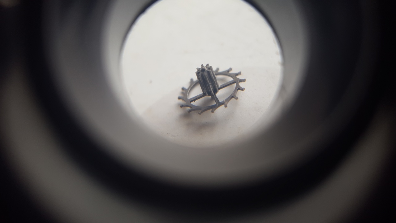

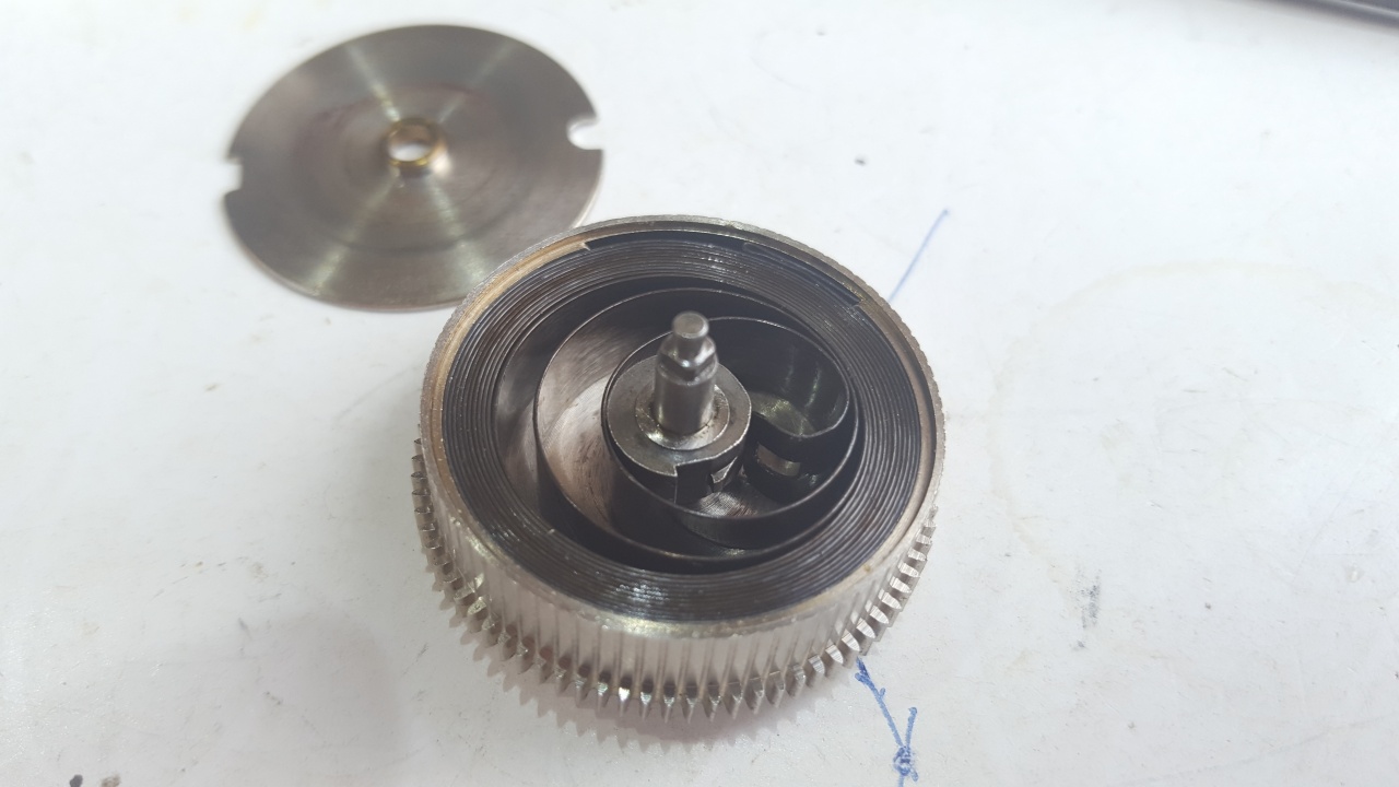

Сообщение от jerm Посмотреть сообщение
Помогите, а то боюсь я угроблю часы.
Ну вот угробил! Сделал как не надо делать. Разрядил барабан не удерживая ось завода, в результате слетела пружина. Это поправил, а самое печальное сломал ось анкерного колеса. Вроде нашёл донора. Одно успокаивает, так накапливается опыт, хотя недавно сам же читал - так делать нельзя!

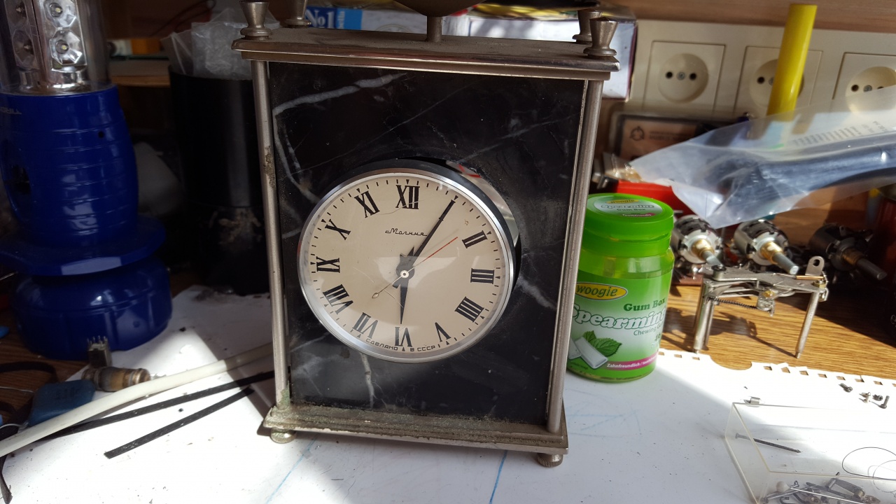

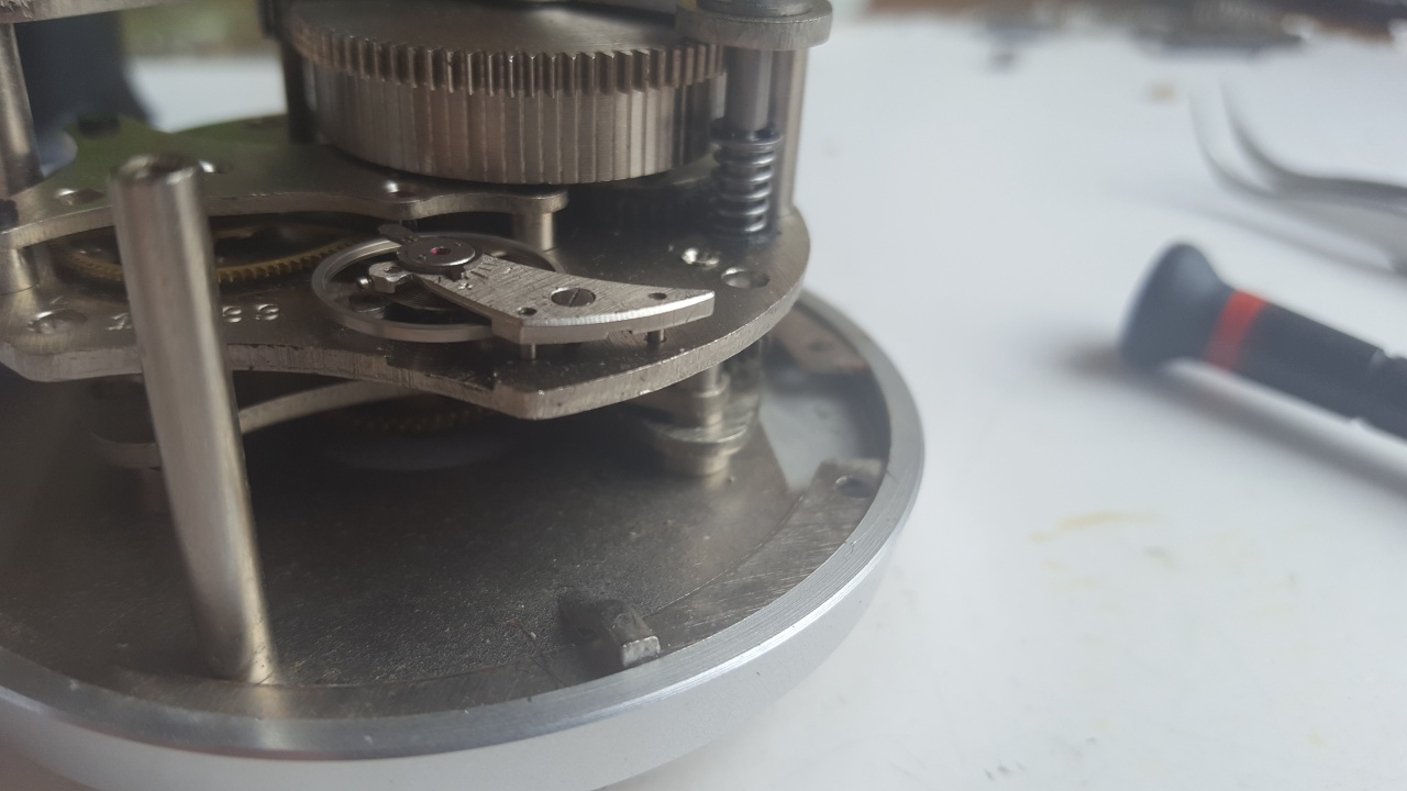

Что это за часы? АВР-М?
  #1486
Старый 21.06.2016, 18:13
jerm jerm вне форума
Регистрация: 15.06.2016
Адрес: Liepaja Latvija
Сообщений: 4
Сказал(а) спасибо: 2
Молния 57128Н
