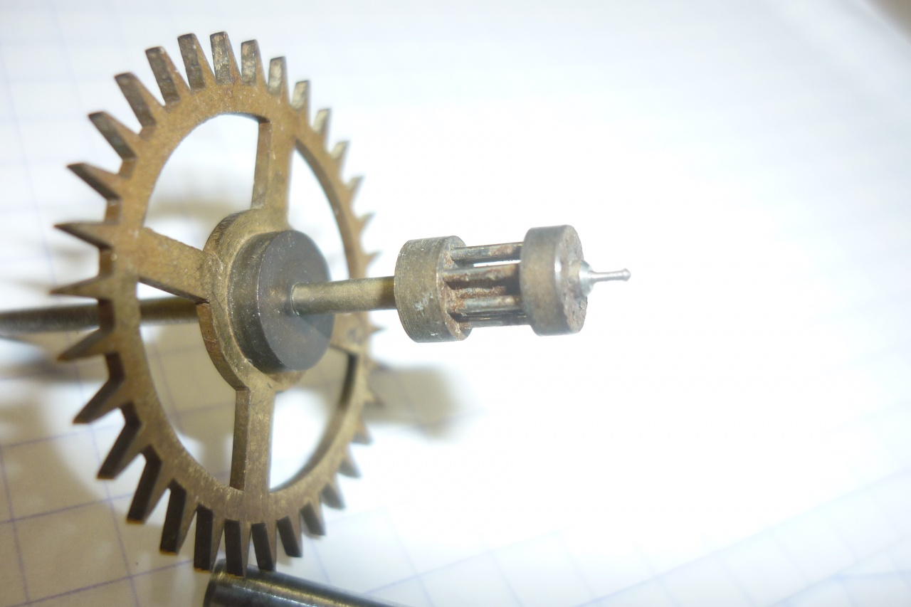

С цапфой оси с помощью друзей и уважаемого Душана,разобрался.Надо сверлить,буду думать. Вот бы еще понять как трибы полирануть,и то место оси,что за цевками,как дотянуться, и как это в принципе делают мастера.Если кто ответит,буду крайне признателен)

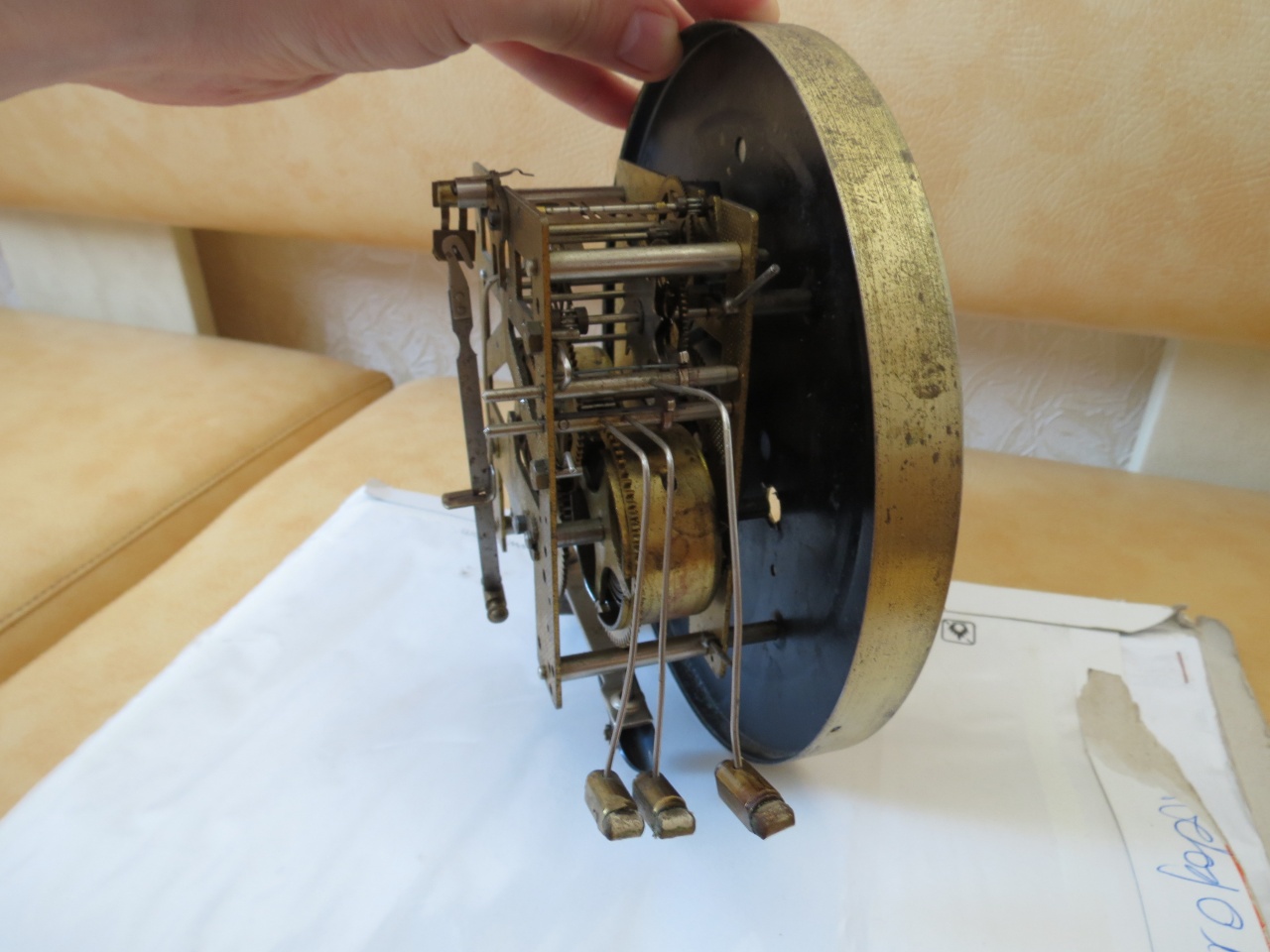

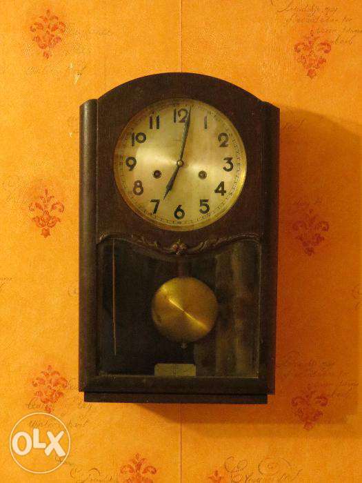

Здравствуйте! Подскажите по настенным часам Юнганс с получасовым боем. Идут нормально, а бьют "быстро" в начале завода, а когда остаётся дня3-4 до конца, то нормально. Бой на три струны и молотка. Что посоветуете? Нажмите на изображение для увеличения

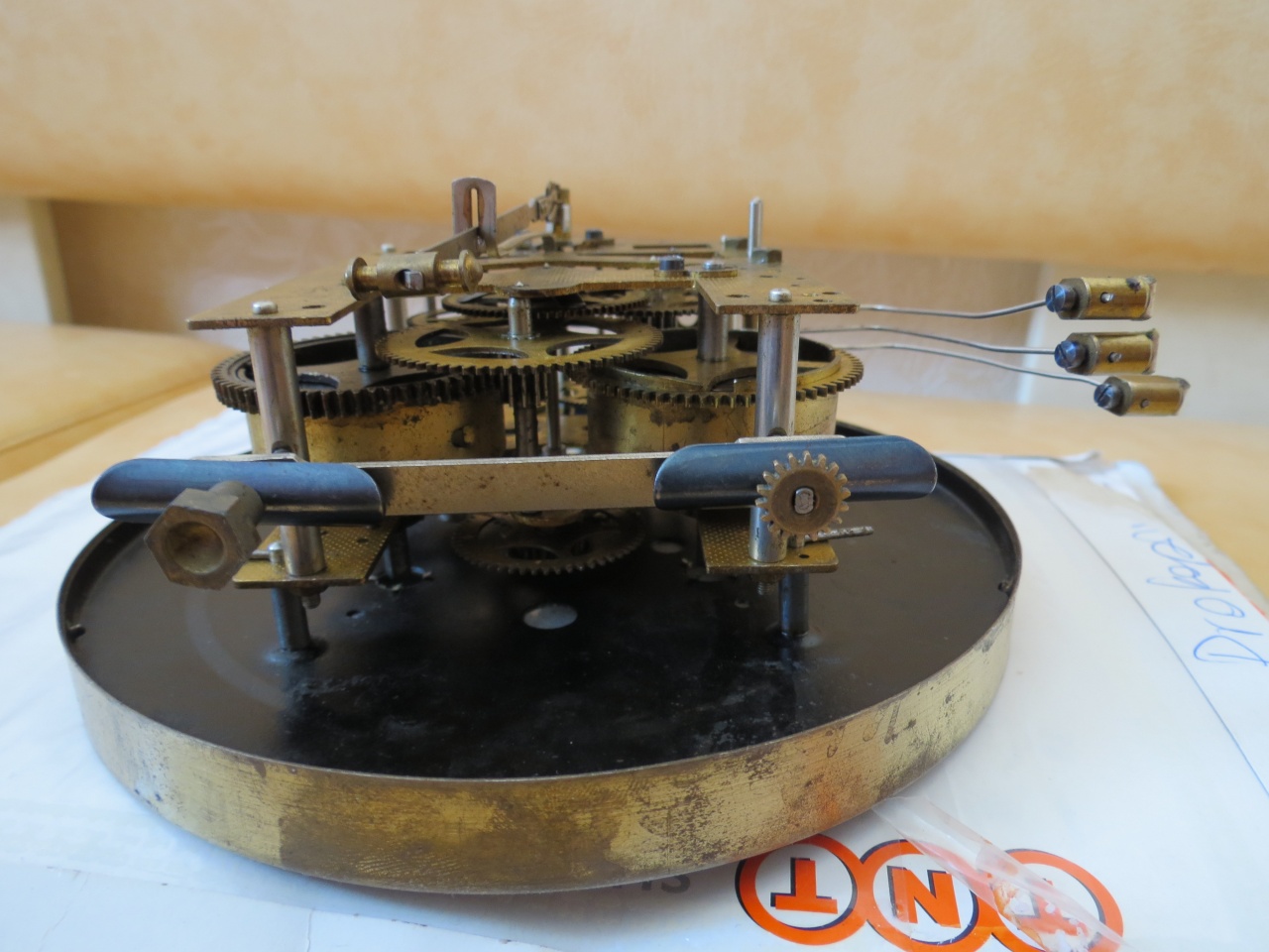

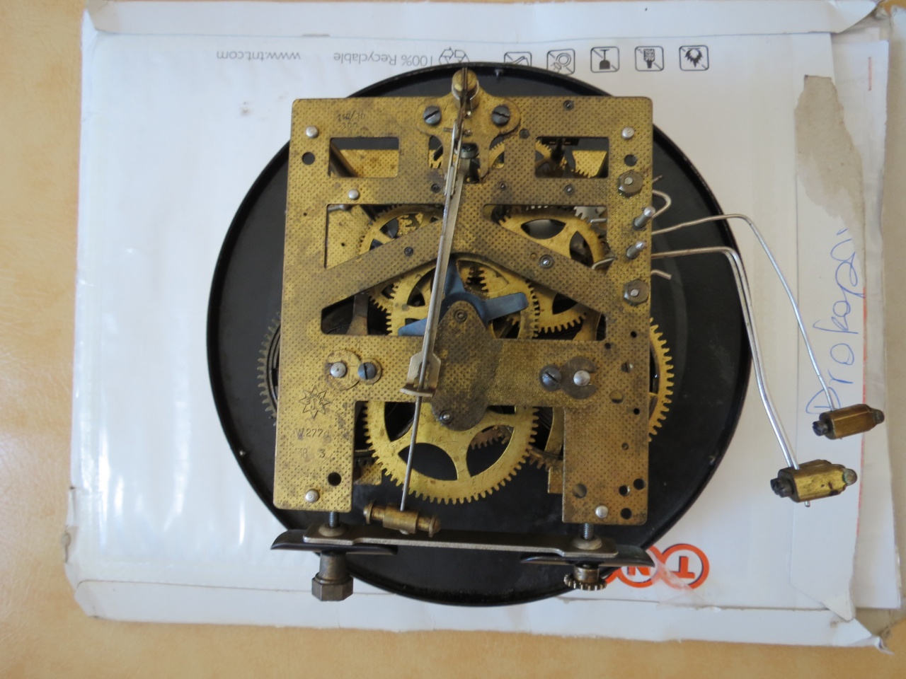

Вот фото мехНажмите на изображение для увеличения

А не подскажите, как заполировать эстетически триб колеса? Апельсиновая палочка, не очень. Иголкой, ну не идеально. А резинками из-за колеса и не подлезть.
В общем-то там то и грязи, как бы нет, просто черный окисл. Алмазной пастой и палочкой не охота как-то, потом вымывать. Снять колесо, чтоб пройтись резинкой - так выбивать молоточком, потом аккуратно не запресовать без оборудования.
Или эта идея простыми средствами не решается?
Спасибо!

Сообщение от SirStranger Посмотреть сообщение
Добрый день!
А где фото колеса и его триба? Колеса отличаются друг от друга, если не по размерам, они отличаются по конструкции.
С уважением, Душан

Сообщение от Душан Грујић Посмотреть сообщение
Уважаемый Душан!
Вечером сделаю фото. Что-то как-то не подумалось сразу, а ведь лучше один раз увидеть.
А разве половинки триба не снимаются с оси? На будильниках точно снимаются, не раз приходилось менять гнутые штифты. Тем более это анкерное колесо, особо прочная запрессовка там не нужна.
makeevka1 (20.06.2016)
Снимаются конечно. Знать бы еще как снять
