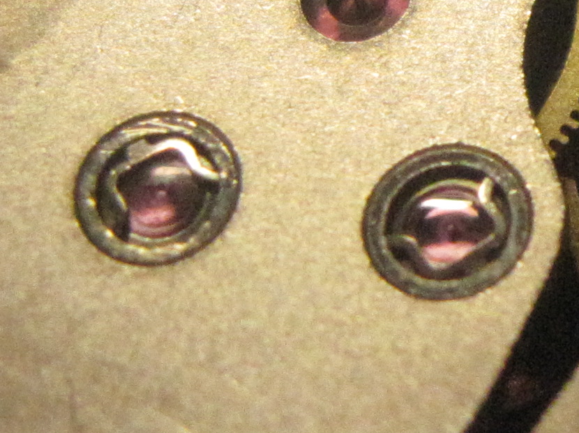

Подскажите пожалуйста,чем лучше снимать такие замки с накладных камней?
Тонким пинцетом, отводите пружинку назад в сторону где 2 конца так, чтобы фиксатор (один конец) вышел из зацепления и поднимаете пружинку. Камень вынимается, пружинка остаётся фиксируясь на двух концах.

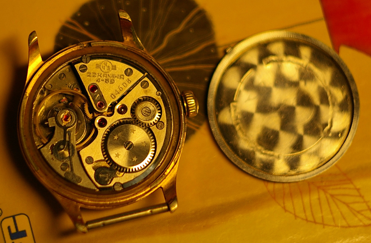

Часы немного убегают. Если я правильно понял, они настроены на самый медленный ход. Можно по-простому что-нибудь сделать?

Сообщение от Adaequatus Посмотреть сообщение
Немного - это сколько?
Если пара минут, того запаса, что есть у градусника - хватит.
Если около 5-8 минут, нужна чистка механизма.

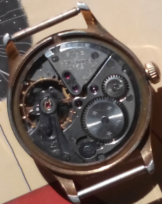

немного- менее минуты в сутки. Но, мне не нравится, что градусник стоит в крайнем положении и все равно часы убегают, хотя механизм типа прецизионный, по крайней мере похож.
А амплитуда какая? Убегание постоянное и стабильное?
Может окажется, что спираль не родная. тогда нужно поставить шайбочки под 2 противоположные винта на обод баланса/

Да, кстати, возможно весь баланс с мостом не родной. Механизм с фаской, а мост нет. Амплитуда, визуально, хорошая. Убегание стабильное. Вот еще фотка, может понятнее по ней будет. Хотя посмотрел фотографии таких механизмов, у всех мосты баланса без фасок.
