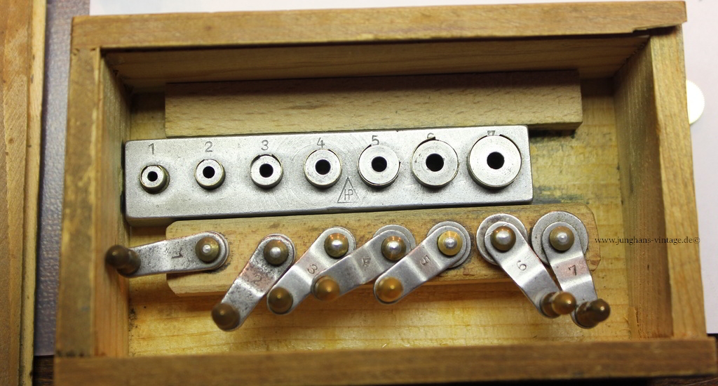

Здравствуйте!
Что можете сказать о моталке подобного типа? Удобна ли она в работе? Или лучше присмотреться к другим моделям моталок?
Использовать планирую для наручных часов.

Сообщение от DMV135 Посмотреть сообщение
Желательно конечно размеры узнать, но даже по фото я вижу, что это не для наручных часов.
Мало того что они под большие барабаны, но главное, что они под толстые валы барабана, а это проблема.
