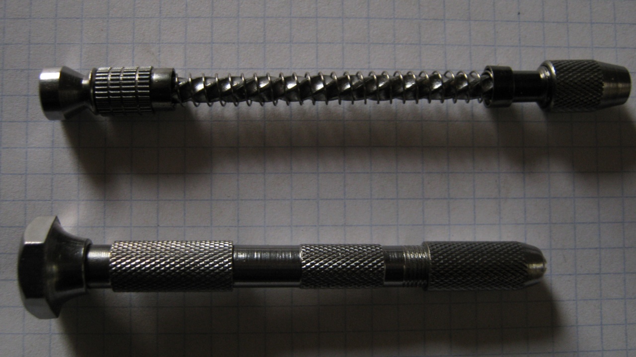

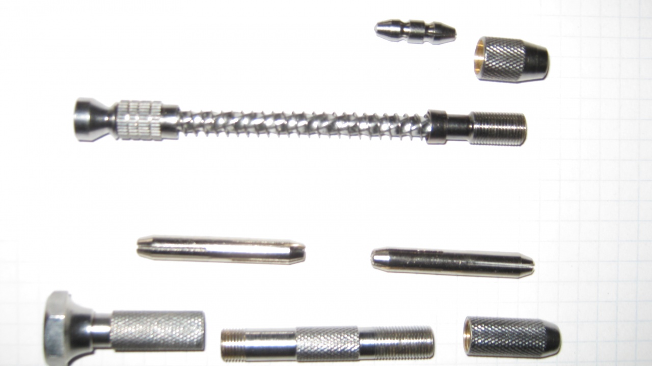

добрый вечер, господа! у меня вопрос по инструменту. можно приобрести вот такой, без упаковки, производитель неизвестен, и смущает, что цанги не магнитятся -- не сталь! кому нибудь это знакомо? что посоветуете?[ATTACH]Нажмите на изображение для увеличения

Сообщение от sanderos Посмотреть сообщение
Обычный китайский производитель, цена - пару долларов. За эту цену вполне работоспособны. Но цанги очень ограничены по размерам того, что они способны зажать. То есть каждая ( там скорее всего 4 разных в комплекте) способна зажать вал сверла или другого инструмента в очень узком диапазоне.

спасибо. я примерно так и думал. там цанги двухсторонние. но тогда ещё вопрос -- а если цанга способна зажать сверла в широком диапазоне, то есть схождение губок цанги большое, не будет ли болтаться хвостовик сверла, не нарушится соосность? я хочу использовать эти детали для изготовления вертикальной сверлилки и задней бабки, и хотелось бы чтоб сверла не "били"
Добрый вечер!
Редко найдется станок у которого правильная соосность переднее и заднее бабке.
Вам вполне возможно пользоваться ручными тисками для держать сверло, и сверлит в токарном станке не пользуя задне бабке. Прежде начать сверлить, штихелем надо найти центр сверления, биения вообще не будет, можно сверлить отверстий начиная от 8/100 мм.
С уважением, Душан

У меня есть такой инструмент (клюб?) как нижний на фото. Качество - китайское, но все таки часто использую и без нареканий. Цанги из железа (не из стали - мягкие, но не латунные). Соосность особую не имеют. Максимальный диаметр - 3.2 мм, минимальны - должен быть 0.3, но после несколько исползовании возростает до 0.5.
Если имеете ввиду сверлить при помощи задней бабки тонькими ( до 0.6 мм) сверлами, имейте в виду, что сверла легко изгибаются и никакая соосность задней бабки не поможет просверлить по центру. И другое - при сверление трудно контролировать силу подачи и очень легко сломать сверло. Вполне согласен с Душаном - нужно наметить центр резцом и безопаснее держать сверло в именно такой инструмент рукой.
