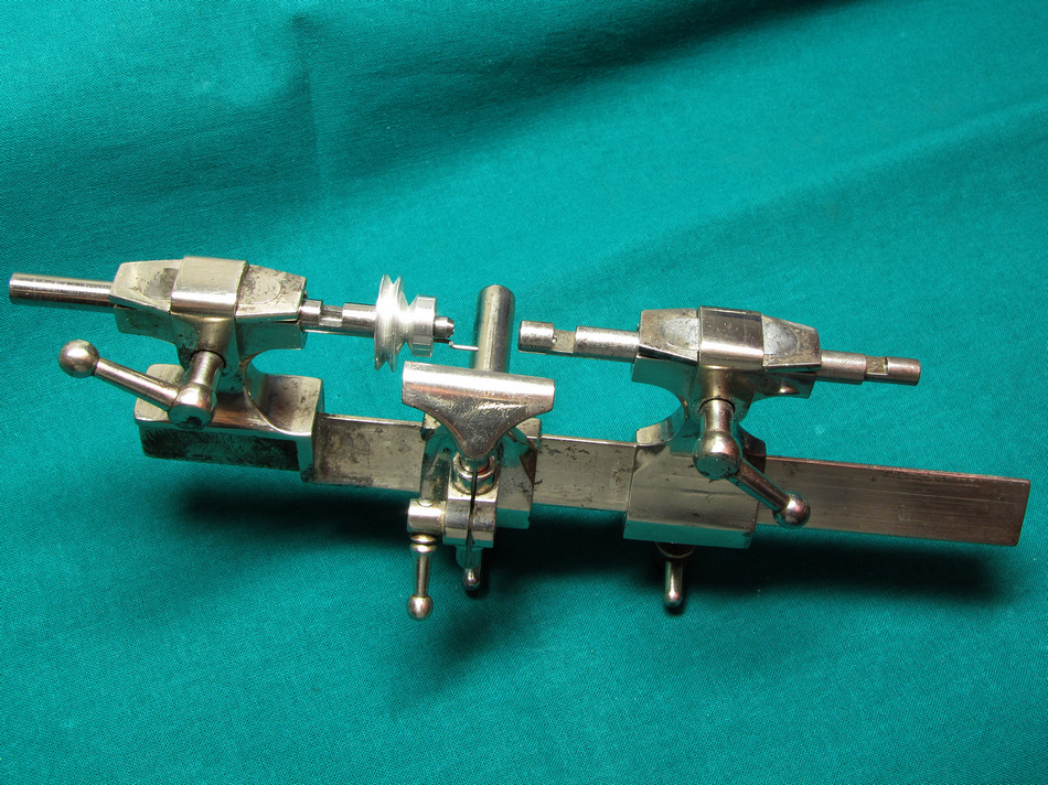

а можно рисунок станочка из петель дверных попросить вас нарисовать,если не трудно.
Добрый вечер!
Вот, сделал эскиз, только для видеть как надо делать. Надо еще и подручник добавить, не будет трудно сделать любом лицу.
Кроме того, я приложил несколько страницы из одного каталога чтобы можно было видеть как эти станки выглядели, и что такое что мы в сути копируем.
С уважением, Душан

Сообщение от SirStranger Посмотреть сообщение
И что-то суть вот от меня немного ускользает.
Валы не вращаются.
Вращается ролик и он же заставляет вращаться деталь.
PS Эти "валы" называются "центра".
Этот пользователь сказал Спасибо! Андрей Крукович за это сообщение:
SirStranger (21.05.2016)
  #1410
Старый 21.05.2016, 12:54
Аватар для SirStranger
SirStranger SirStranger вне форума
Регистрация: 13.09.2015
Адрес: Rostov-on-Don
Сообщений: 261
Сказал(а) спасибо: 275
Поблагодарили 117 раз(а) в 84 сообщениях
Сообщение от Андрей Крукович Посмотреть сообщение
Валы не вращаются.
Андрей, все равно не понятно. Я на станках последний раз классе в 8-м (лет 27 где-то назад) работал. Это получается, что шайба для привода (на которую ремень накидывается для вращения) крепится к обрабатываемой детали?
Ведь если центра не подвижны, что-то ж должно вращать заготовку.
Попробую в интернете поискать. Чую, что это очевидная мелочь в детали, но она как-то ускользает от моего понимая. :-)
