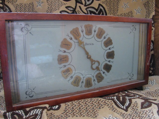

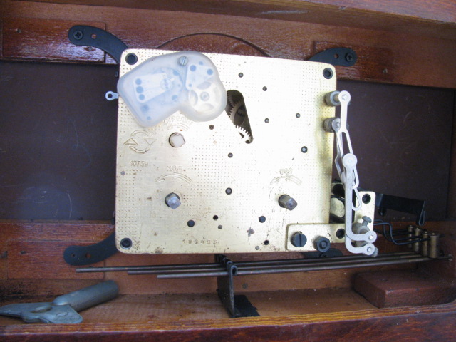

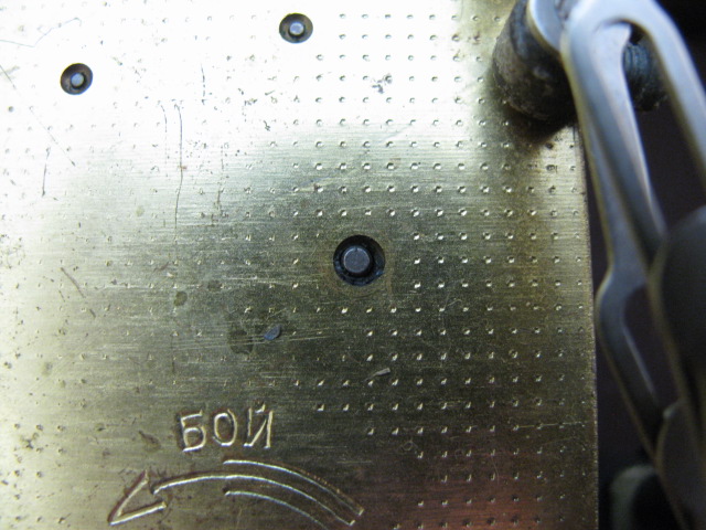

Настольные часы "Весна"
Доброго времени суток!
Подарили мне вот такие часы Весна, а совсем не давно было много вопросов по ним в этой ветке.
Писали про выработку и смещение осей.
При первом осмотре обнаружил такую проблему на своём подарке.

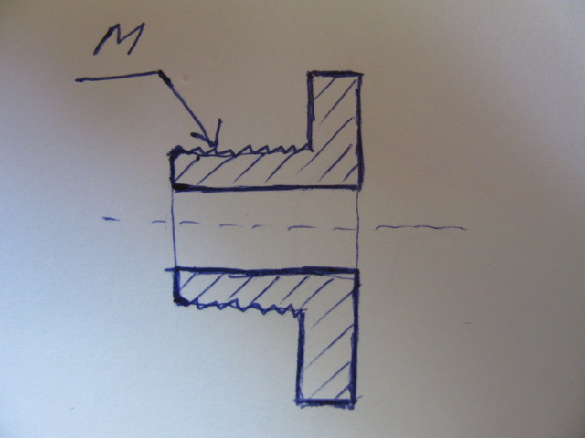

Подскажите пожалуйста, как сделать футор и надо ли его закалить?
P.S.набросал от руки чертеж, как я себе его (футор) представляю. М-резьба.
Спасибо!

Футор делают из твердой латуни или еще лучше, но чуть труднее - из фосфорной бронзы. Не закаляется. Он собой представляет простую втулку, не нужно делать резьбу. Крепится на тугой посадке
