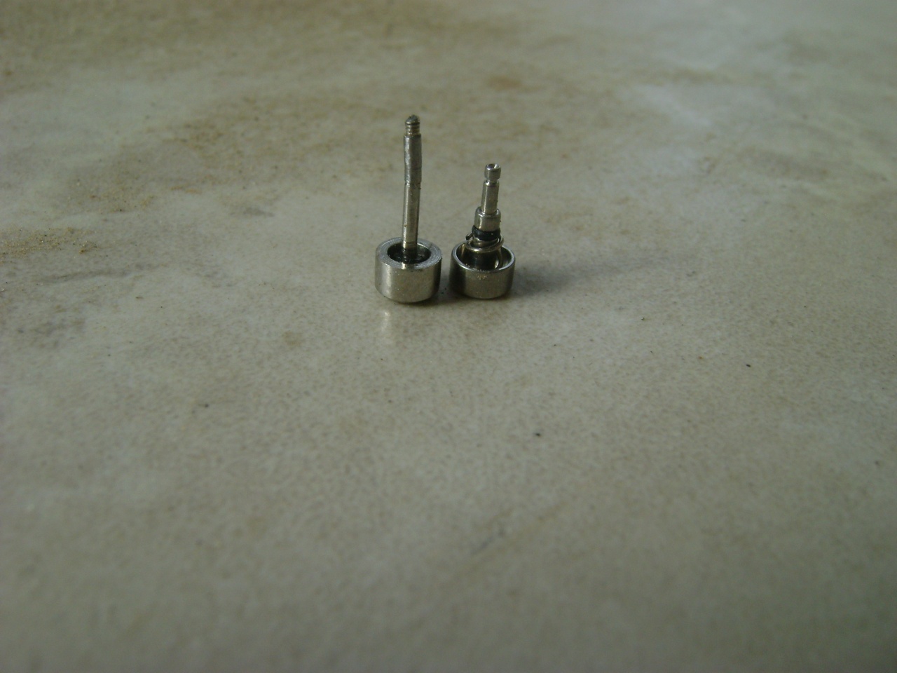

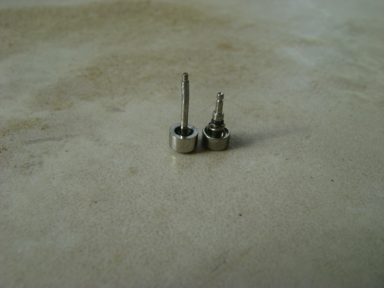

добрый день что бы не плодить темы спрошу сдесь есть часы orient fem 7500 попросту mako xl сломана кнопка перевода дня недели необходима замена по каталогу нашей информации кнопка именно 52-H0090S та что на Вашей фотографии справа, так отвечают поставщики запчастей в частности и ватч парт но в реальности она туда не подходит суть вопроса если есть у кого в ремонте разборке такие часы хотя бы фото приложить рабочей целой кнопки либо уточнить реф кнопки которая в реальности там стоит фото часов и кнопок прилогаю для сравнения справа та что официалы дают. слева обрубок реально стоявшей в часах кнопки со следами попытки восстановления длинны
[ATTACH]Нажмите на изображение для увеличения
