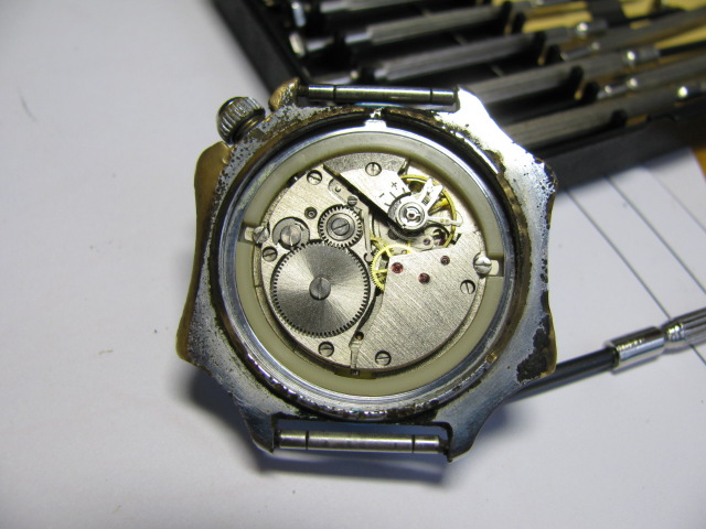

Доброго времени суток!
Подскажите пожалуйста как снимается ЗГ с ЗВ на ВОСТОКах?
На ЗГ резьба приказала долго жить...
Спасибо!
ID:	1371551   Нажмите на изображение для увеличения

Вытянуть вал на перевод стрелок, потом надавить чем-нибудь острым на кнопку и, не отпуская, вынуть вал.

siealex
Вы вопрос не правильно поняли...
Как снять вал-я знаю, а вот как снять ЗГ-нет.
P.S.её вообще можно заменить отдельно или только вместе с валом?
Однажды ты станешь таким взрослым, что снова начнёшь читать сказки.(c) Клайв С. Льюис
  #1334
Старый 18.04.2016, 12:29
Аватар для Андрей Крукович
Регистрация: 07.04.2006
Сообщений: 9,926
Сказал(а) спасибо: 2,474
Поблагодарили 7,330 раз(а) в 3,653 сообщениях
Сообщение от LexIlin Посмотреть сообщение
как снимается ЗГ с ЗВ на ВОСТОКах?!
ЗГ+ЗВ=ключ.
Это одна деталь и пополам не разбирается (если без экстрима конечно)
Этот пользователь сказал Спасибо! Андрей Крукович за это сообщение:
LexIlin (18.04.2016)

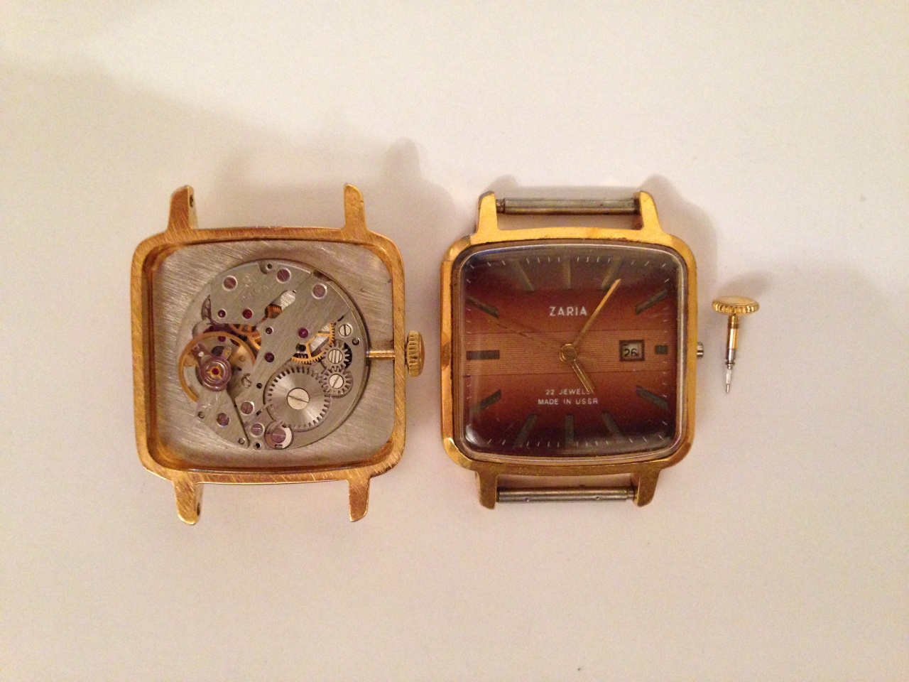

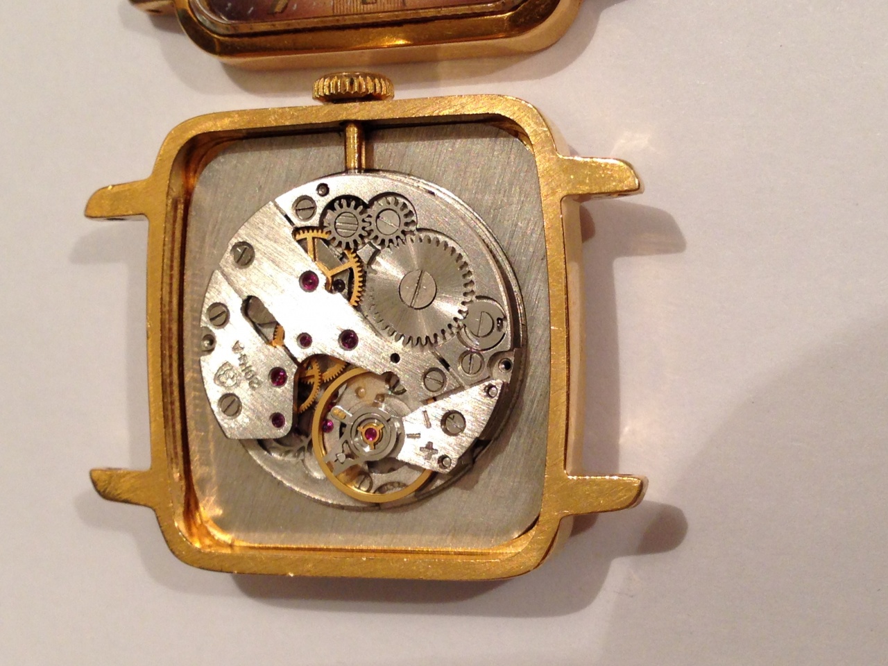

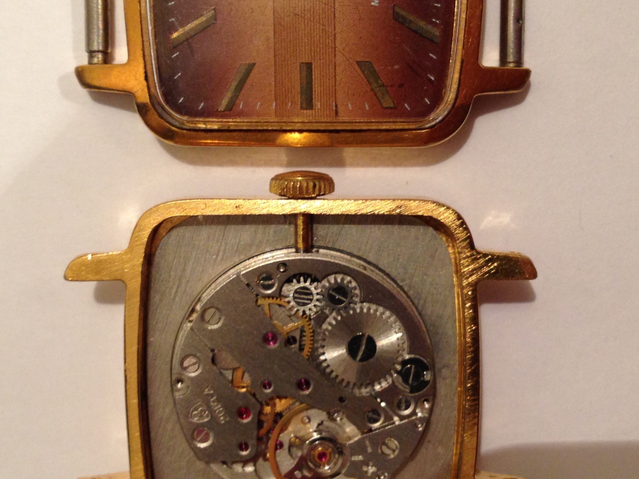

Приятного вечера всем! Мучаюсь, не получается вернуть на места ключи часов Заря 2014. Встают до "момента" перевода стрелок. Подскажите, есть-ли какой нюанс в установке.
ID:	1382937   Нажмите на изображение для увеличения
ID:	1382939   Нажмите на изображение для увеличения

...на взгляд: заводная головка упирается в корпус. Без корпуса встают замки на места прекрасно
