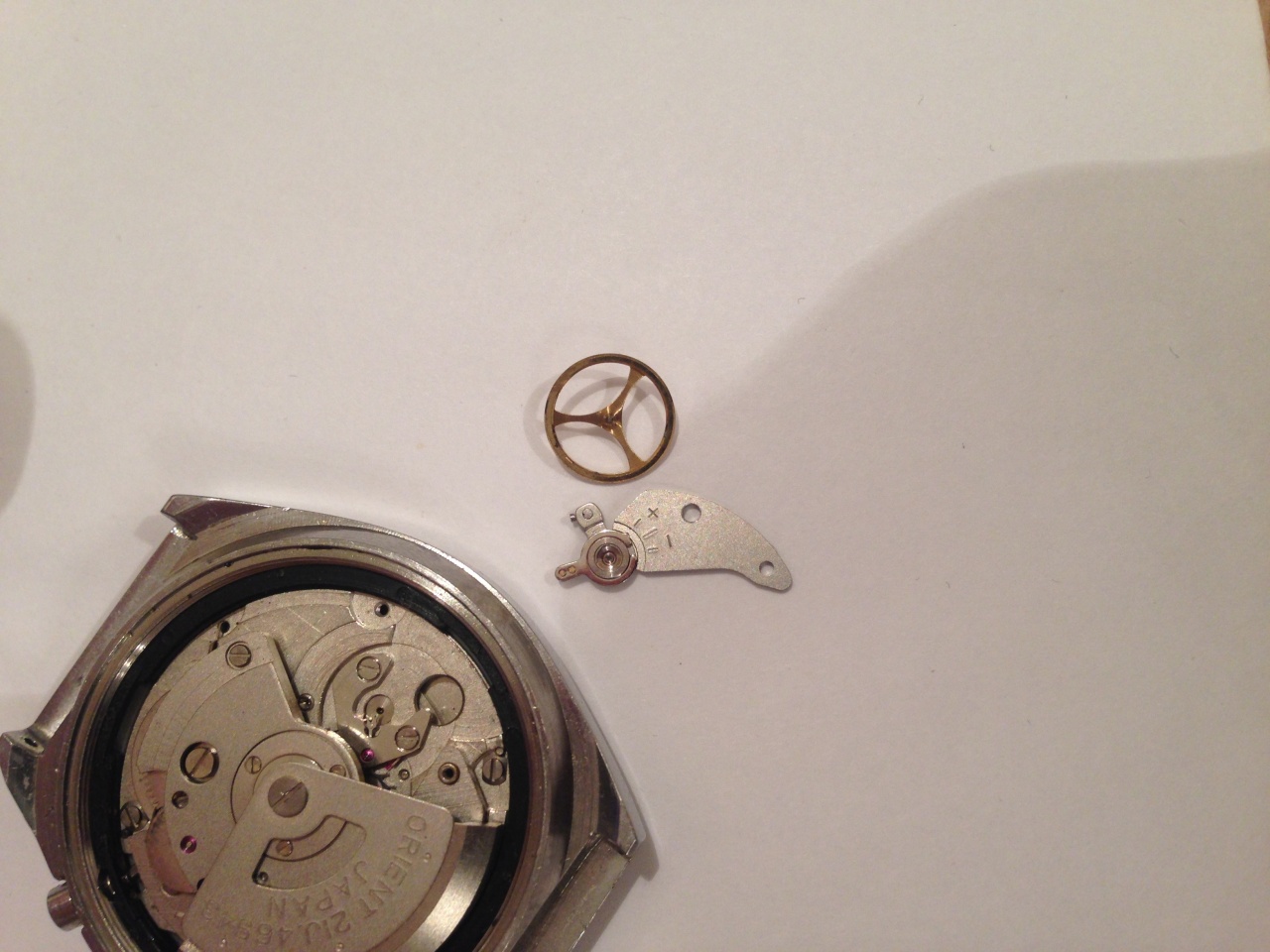

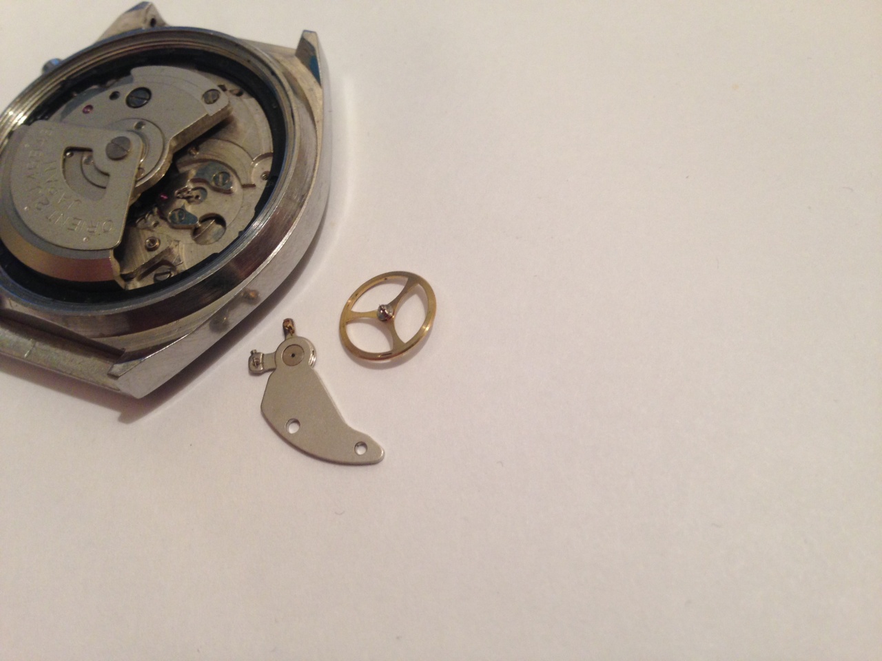

Такой сюрприз меня ожидал отрыв часы... нет камня и волоска. Имею только варианты элементов советских часов и одни есть сейко 7009. Как быть?
