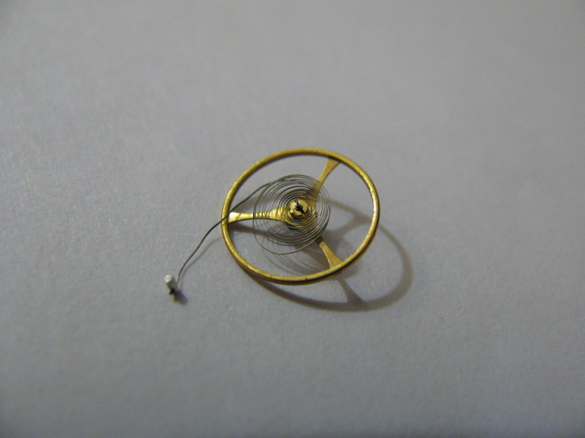

Доброго времени суток!
Попался вот такой пациент Восток 2214-баланс кто-то сильно изнасиловал.
Реально исправить? И есть ли смысл сейчас отмачивать его в бензине-решит это проблему слипания витков?
Да, и ещё, на Востоках же простая спираль-без завитка Бреге?
Спасибо!

Сообщение от LexIlin Посмотреть сообщение
Добрый день!
Для того, чтобы получить часы чтобы работать должным образом, Вам надо заменить колесо баланса в комплекте. Если Вы не имеете ничего другого делать, Вы тогда можете попытаться устранить деформацию, но только с целью обучения.
Лично я, бы вибрировал новый волосок, но только тогда, когда позволяет время. Конечно, лучшее всего будет чтоб заменить с новым.
С уважением, Душан

Сообщение от Душан Грујић Посмотреть сообщение
Понял. Начну искать узел баланса в сборе.
Спасибо Вам за ответ!
Буду тогда на нём отрабатывать навык правки спирали баланса.
Однажды ты станешь таким взрослым, что снова начнёшь читать сказки.(c) Клайв С. Льюис

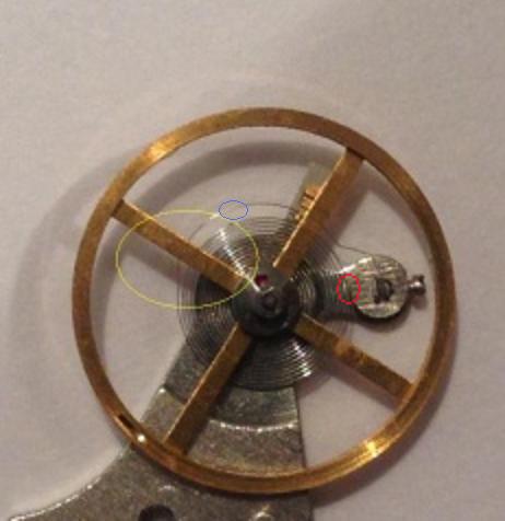

Добрый день! Часы Ракета (СССР) 2628.Н. Перебрал, смазал- "убегают" вперед за час примерно на 10 минут. Как исправить?
------- ДОБАВЛЕНО ЧЕРЕЗ 16 МИН --------
Волосок залипает. Промыть или пробовать размагнитить. Как определить его вероятную намагниченность?

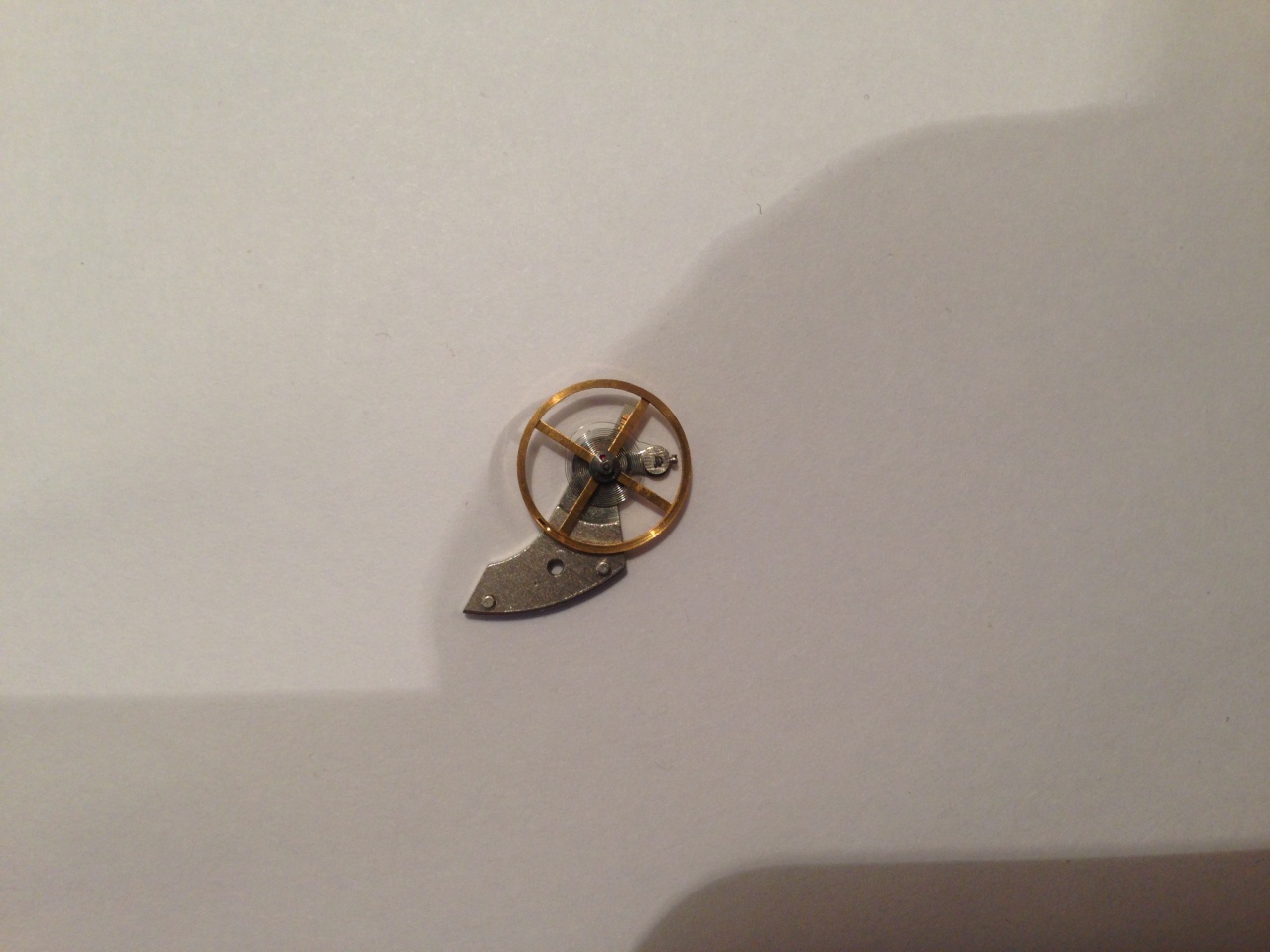

Вынул, в свободном положении- без залипаний. В одном месте перед градусником изгиб. Это причина? (на втором фото выделил желтым овалом)

Сообщение от SKornilyev Посмотреть сообщение
Привет,
Фото с недостаточной резолюцией чтобы увидеть хорошо. Попытался увеличить, вроди нет изгибов внутренныйх витков. Возможно спираль касается в фиксатор колонки, где отметил красным кружком, если колонка вошла до конца в фиксатор или если внешний виток не в плоскость спирали. Чтобы исправить надо уменьшить кривизну в участок, который отметил синим кружком. Просто внешный виток должен стоять на одинаковое отстояние от тело спирали по всей своей длины,
А может у Вас вссе таки витки слипаются во время работы. Чтобы проверить, так как баланс стоит на фото, тонким пинцетом соберите несколько витков вместе чтобы прикоснулись и отпустите, они должны самостоятельно отделится друг от друга. Если не хорошо и неуверено разделяются, не искайте причину в намагниченность. Нужно мыть более чистым бензином или нагреть несколько после чистки чтобы бензин высохнул хорошо. !!! силный нагрев может привести к разлипанию спирали от колонки или колодки!!!
