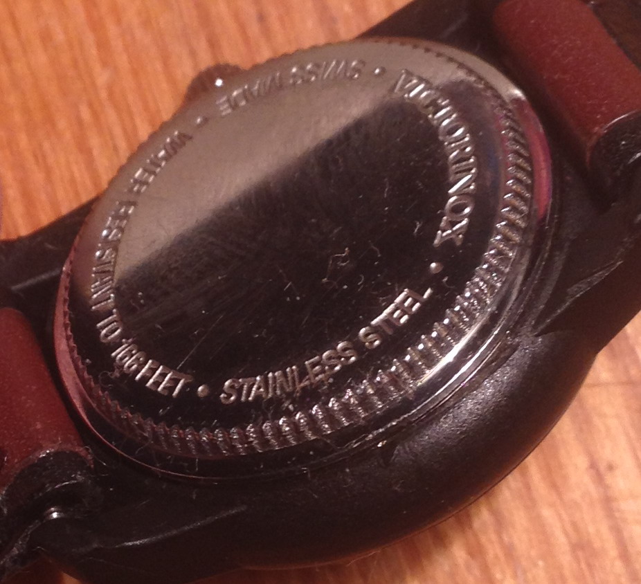

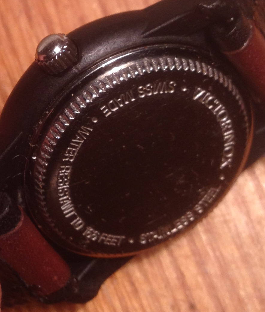

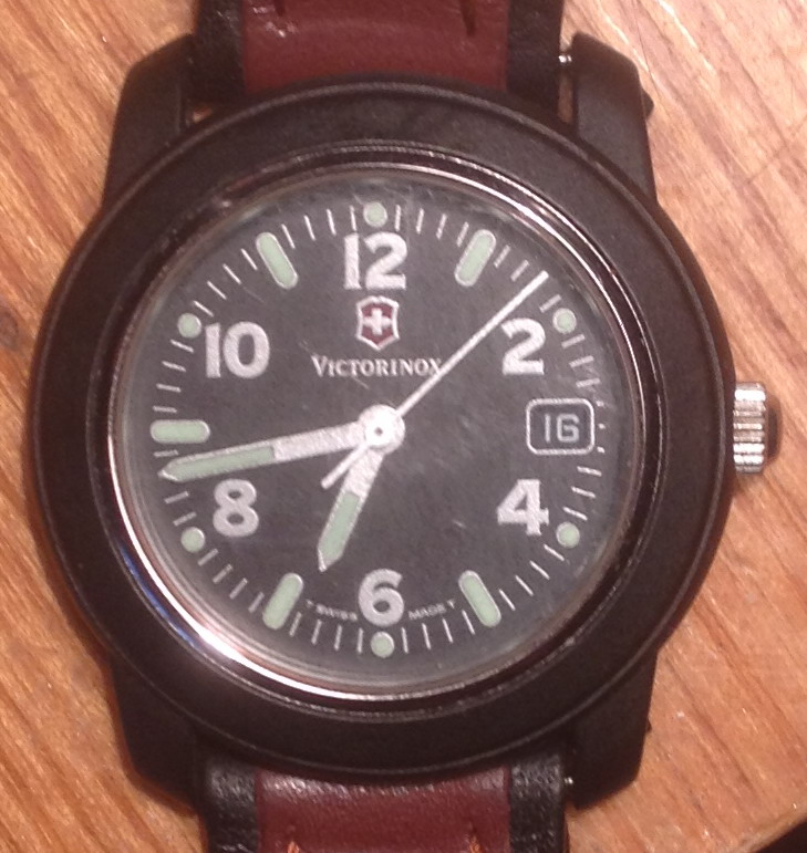

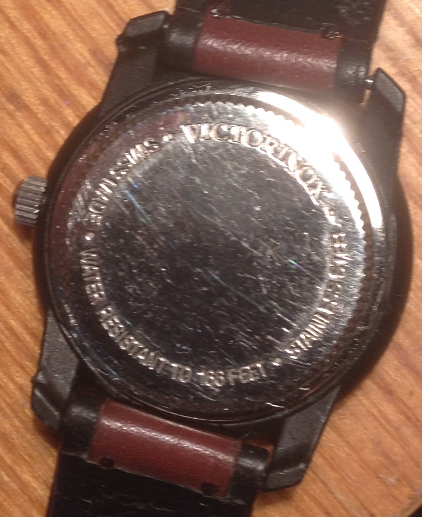

Решил обратиться к спецам. Не нашёл более подходящего раздела. Есть часы Victorinox (куплены в США). Проблема в снятии крышки. Мастер, к которому обратился (хороший мужик), не смог определить откручивается или захлопывается. Попробовал сначала руками открутить, потом вытащил зажим настольный: безрезультатно. Решил слегка поддеть, но побоялся сильнее: корпус неметаллический. И сдался. Может кто-нибудь встречался уже с такой моделью. Всё-таки откручивается или нет? Головка не может блокировать? SOS!
