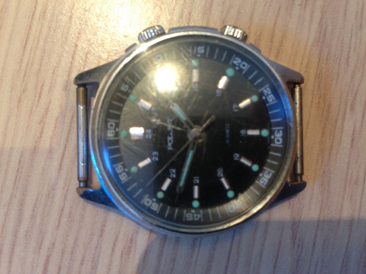

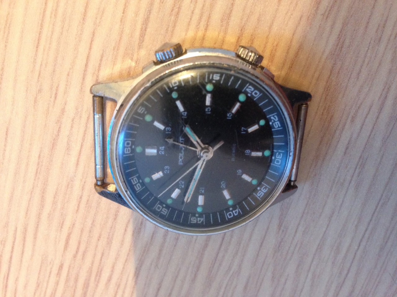

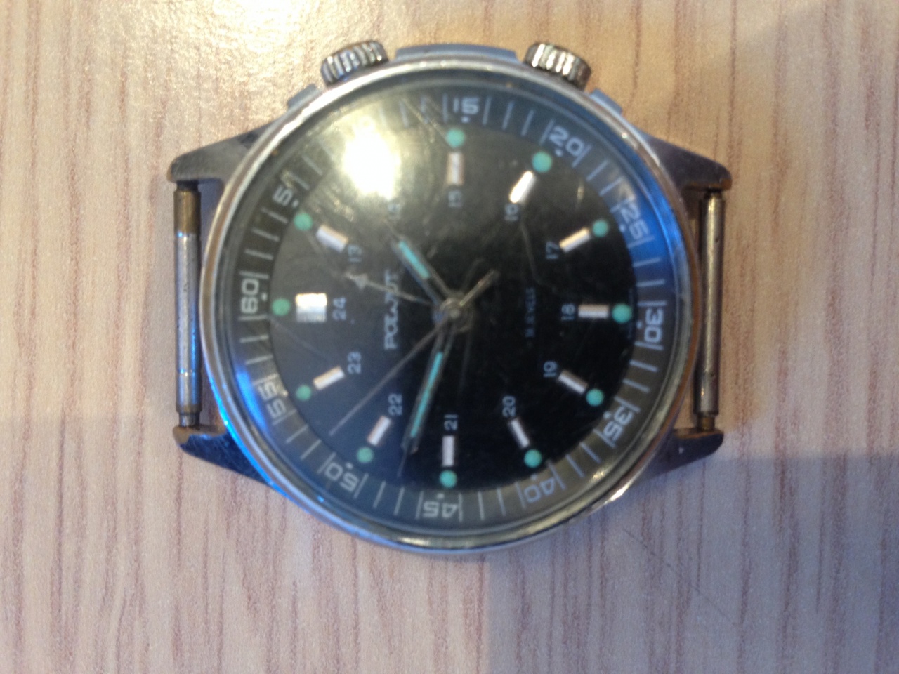

Сообщение от NSGV Посмотреть сообщение
На будильнике чёрный циферблат будет смотреться странно. Как, впрочем и любой другой однотонный. Нужны метки.
Такие циферблаты в хорошем состоянии не редкость.
Имущества уже достаточно попорчено, не гожусь, знаю еще много предстоит. О цвете цифера черного я не говорил. Хотел узнать как краску убрать. Впрочем о черном на будильнике- получилось неплохо
------- ДОБАВЛЕНО ЧЕРЕЗ 20 МИН --------
Сообщение от Андрей Крукович Посмотреть сообщение
Покорябайте чем нибудь, дальше пойдет латунь.
Вы серебро ожидаете? Нет его там. Золота тоже.
Не смешите людей! Не кладоискатель я.
Сниму краску, запалирую- увидим цвет истиный

Сообщение от SKornilyev Посмотреть сообщение
Любой растворитель для нитро краски, к примеру ацетон.

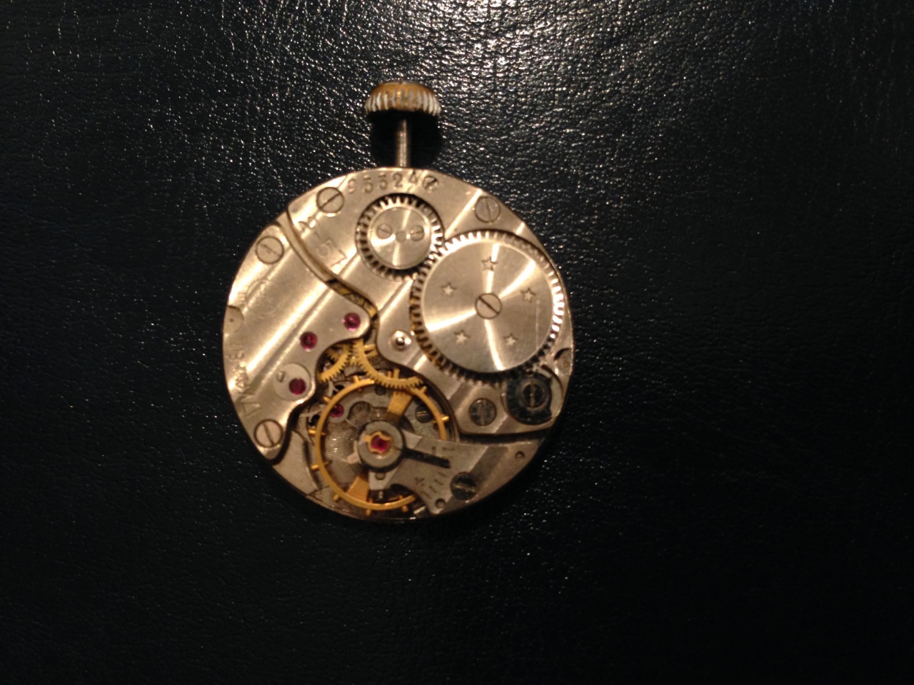

Давно залежался вопрос с одним механизмом. А раз-уж попал на эту тему и вас отзывчивых- задам его.
Часы "КАМА", при разборе обнаружил отсутствие зубов на шестернях, может и еще что уже не помню. Какие часы можно использовать донором? Как найти элементы?
Победа, ЗиМ и так далее
  #1218
Старый 15.03.2016, 18:53
SKornilyev SKornilyev вне форума
Регистрация: 19.01.2016
Адрес: РФ г. Ижевск
Сообщений: 574
Сказал(а) спасибо: 289
Поблагодарили 617 раз(а) в 140 сообщениях
Сообщение от xamgelo Посмотреть сообщение
Они идентичны? Спасибо!
  #1219
Старый 15.03.2016, 19:05
xamgelo xamgelo на форуме
Регистрация: 19.08.2013
Адрес: Odessa
Сообщений: 364
Сказал(а) спасибо: 125
Поблагодарили 177 раз(а) в 126 сообщениях
Смотря какие, шестерни ангренажа могут не все подойти, а заводные, вексельное и часовое колеса подойдут.
