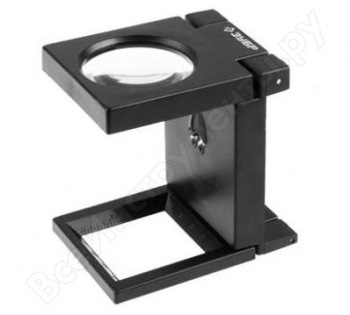

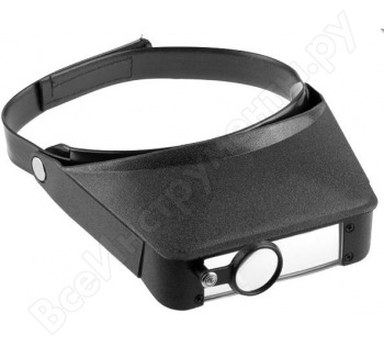

Доброго времени суток!
Подскажите пожалуйста каким из этих приспособлений удобней пользоваться ?
Или же лучше монокль часовой найти?
P.S. Увеличение 5x
Спасибо!

Сообщение от LexIlin Посмотреть сообщение
Первая штука, вообще ни о чем. Бинокулярами некоторые пользуются, я их только использую для крупных работ (обточить, обрезать, распилить и т.п.)
Лучше поискать часовую лупу, на 5х может быть много, ориентируйтесь на 3.5х-4х, а то и еще меньше 1.5х-2.5х.

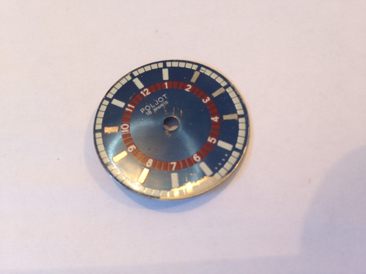

Раз уж Вы все еще не на диване после трудов, задам еще вопрос.
Какой материал используется для изготовления циферблатов, понимаю что могут быть различны. Например этого завода
И чем можно снять старую краску?
