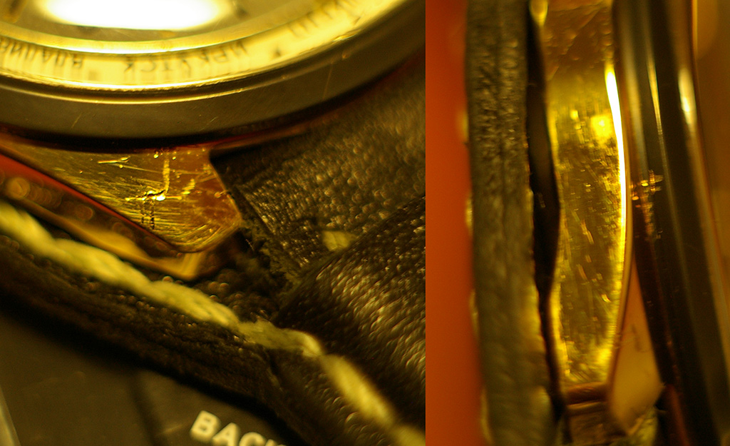

Совсем недавно я отдал мастеру часы Ракета 24 часа на обслуживание. Часы были NOS, а их там открыли варварским методом, поцарапали и корпус, и ободок стекла. Жалею что связался. Не поленился сфотографировать. Вот лежали часы в коробке 23 года и надо же, как будто консервным ножом открыли. А мастерская только одна. Вот я и пытаюсь делать сам все, что возможно. Вторая причина, отдать в ремонт часы стоимостью около 1000 рублей и заплатить за ремонт 400 - 500 малоцелесообразно.

нда.. к сожалению, уровень многих мастеров сейчас оставляет желать лучшего.
даже порой не уровень мастерства, а отношение.
меня тем более это бесит, т.к. я чувствую, что становлюсь перфекционистом )))
тем не менее, поищите человека, на форуме, который рядом с вашим местожительством мог бы делать обслуживание ваших часов - будет полезно. вы же не полезете, например в хронограф!
или же второй путь ))))) читайте мою тему http://forum.watch.ru/showthread.php?t=206028
через год - два будете все делать самостоятельно. но этот путь долог и дорог )))))
