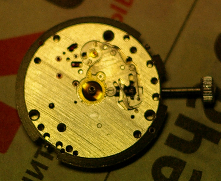

Механизм часов Восток 24хх, слишком легко переводятся стрелки, что нужно сделать или поменять?

Сообщение от Adaequatus Посмотреть сообщение
Надо минутник снять и поджать.

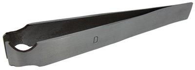

Сообщение от Андрей Крукович Посмотреть сообщение
да, можно вот таким инструментом, и снять, и поджать.
а поставить на место или пуансоном, или пинцетом.

Возможно ли поставить минутник от аналогичного механизма? Насколько легко он снимается? Если есть автоподзавод, чтобы поставить секундную стрелку автоподзавод надо снимать?
