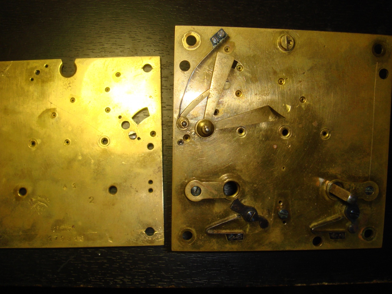

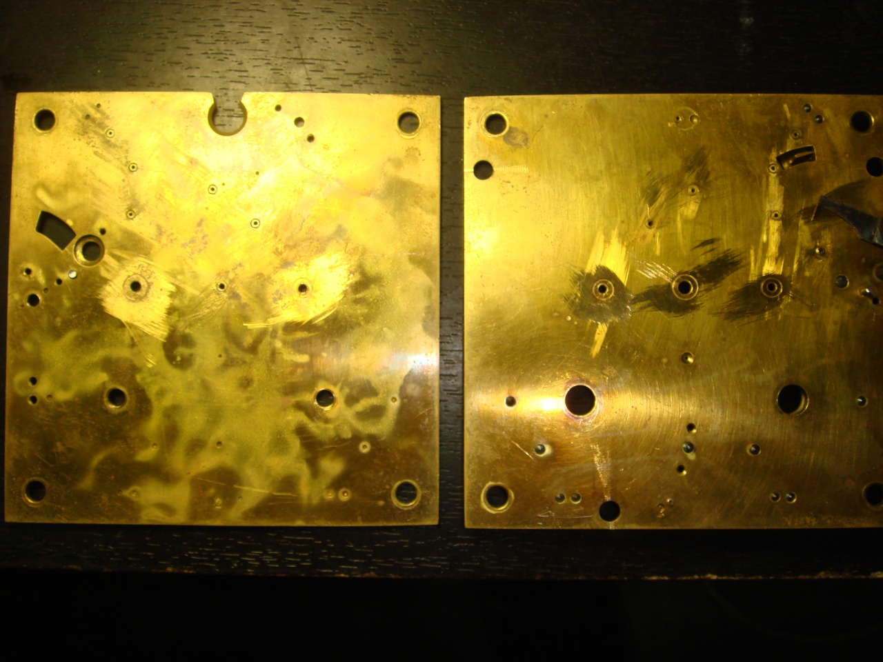

Доброго всем дня.Приобрел часы шайбу с механизмом lenzkirch, при осмотре оказалось что на все отверстия под цапфы установлены футоры У меня вопрос, что это результат ремонта или они установлены при изготовлении.И еще ,при каком люфте цапфы в отверстии необходимо ставить футор или они еще могут работать-как это определить.Заранее спасибо.

...на все отверстия под цапфы установлены футоры У меня вопрос, что это результат ремонта или они установлены при изготовлении.
Интересный вопрос, между прочим. Делал на днях настенные маятниковые с боем Seiko (Lorus) c 30-дневным заводом и календарем 60-х или 70-х годов так тоже на все отверстия под цапфы стояли футоры - на мой взгляд, явно заводские, поскольку, как я понял при разборке, я в эти часы первым лез - никаких намеков на прошлые ремонты или пофилактику не было - платины зеркальныго блеска с обеих сторон без даже следов пальцев и малейших царапин возле футоров, т.е. ставились колеса в платины по кондуктору.

Мои часы конечно многое повидали и ремонтировались не раз ,однако футора установлены очень аккуратно на обоих платинах.Просто не понятна цель установки футоров на новых часах.

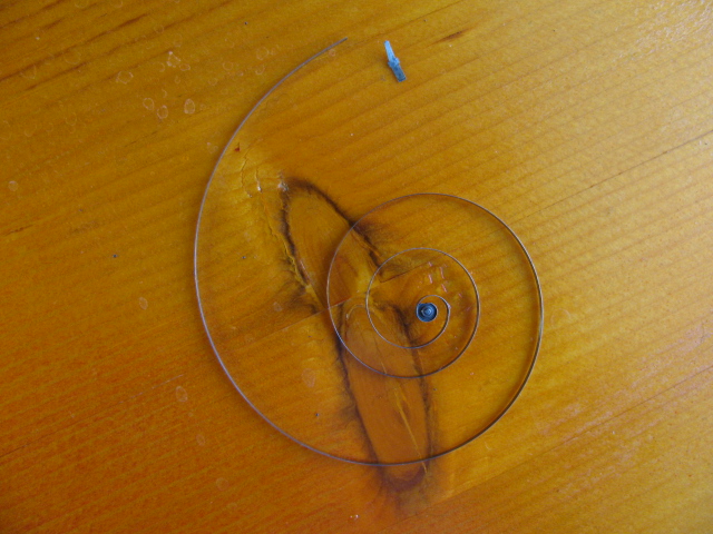

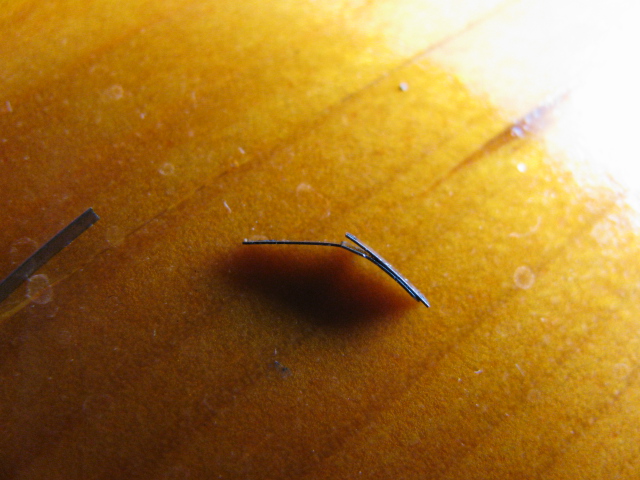

Мех от Победы 2МЧЗ.
Сломалась пружина барабана в р-не замка...
Как это починить в домашних условиях, если вообще можно. Контактной сварки нет.
Есть барабан с пружиной от ЗИМ Победа-он подойдет на замену?
